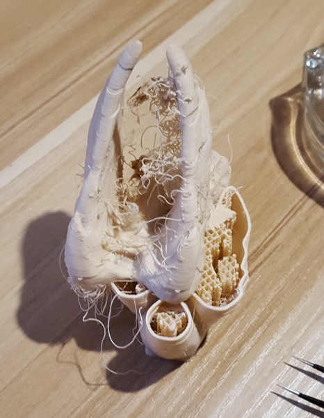

- Heute morgen auf´m Druckbett.....
- D 1.jpg (141.28 KiB) 1952 mal betrachtet

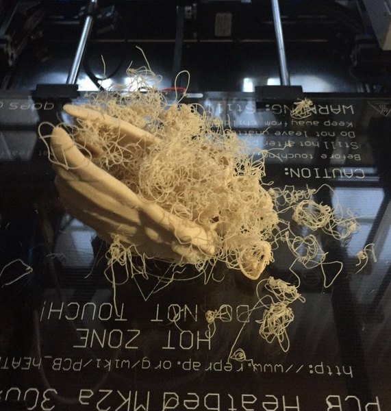

Hier kann man das "Problem" besser erkennen
- Ansicht von der Seite
- D 2.jpg (103.98 KiB) 1952 mal betrachtet
Was passiert
Ganz simpel: Die Achse "verschiebt" sich während des Druck urplötzlich in +Richtung
Das Problem des sogenannten "Layer-Shifting" ist es aber NICHT. Jedenfalls nicht so, wie man es sonst analysiert und kennt.
Normalerweise passiert sowas, wenn die Achse in -Richtung geklemmt hat, oder sich der Stepper "verschluckt".
Bei mir haut die aber teilweise plötzlich um 50mm ab
Bei einem anderen Teil ist mir das auch schon passiert. Da habe ich daneben gesessen...
Erster Layer wunderbar.
Der 2te Layer war ca in der Mitte des Druck angekommen, als sich das Maschinchen überlegt einfach mal um rd. 60mm nach vorne zu fahren.
Und DORT hat sie dann weiter gedruckt, als ob nix gewesen wäre
