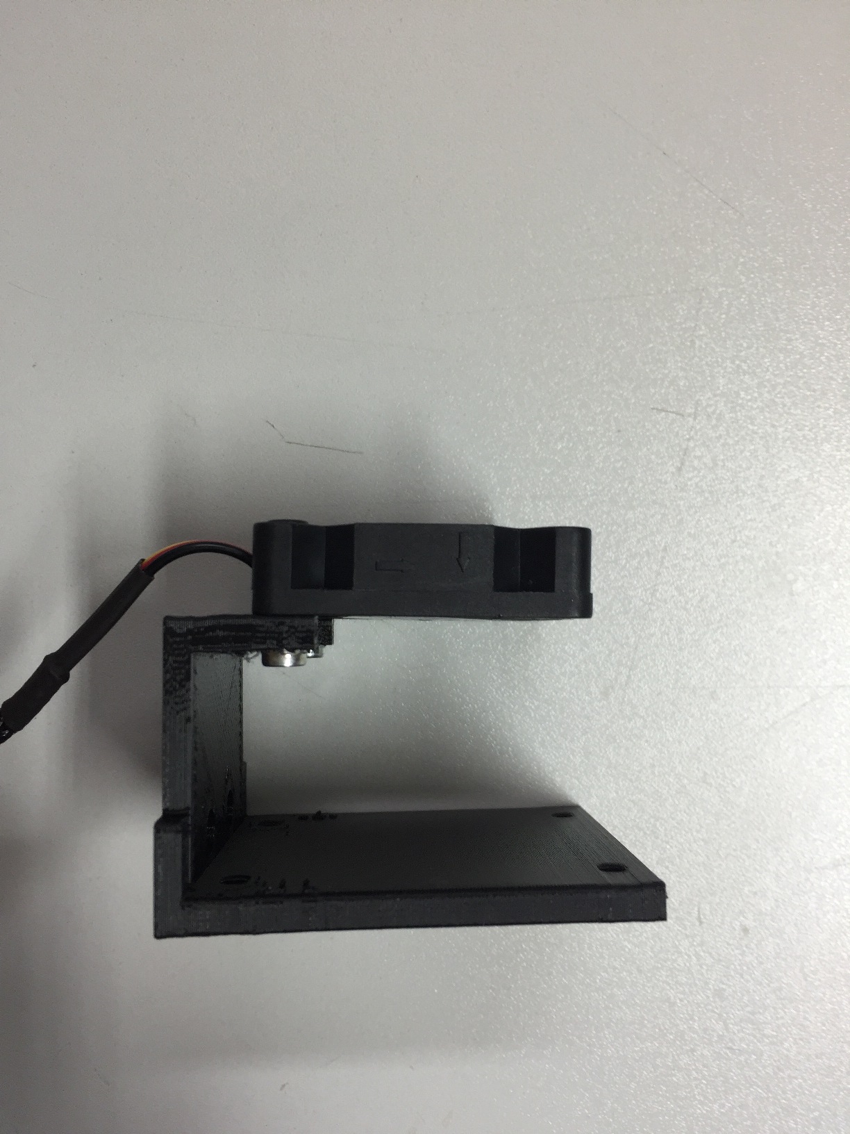

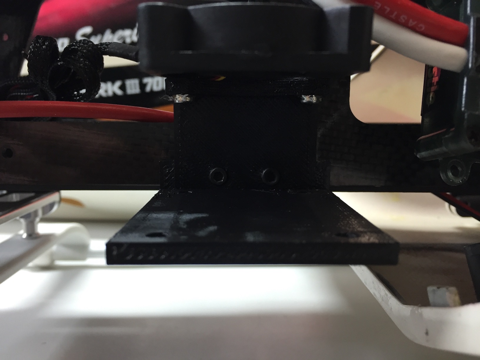

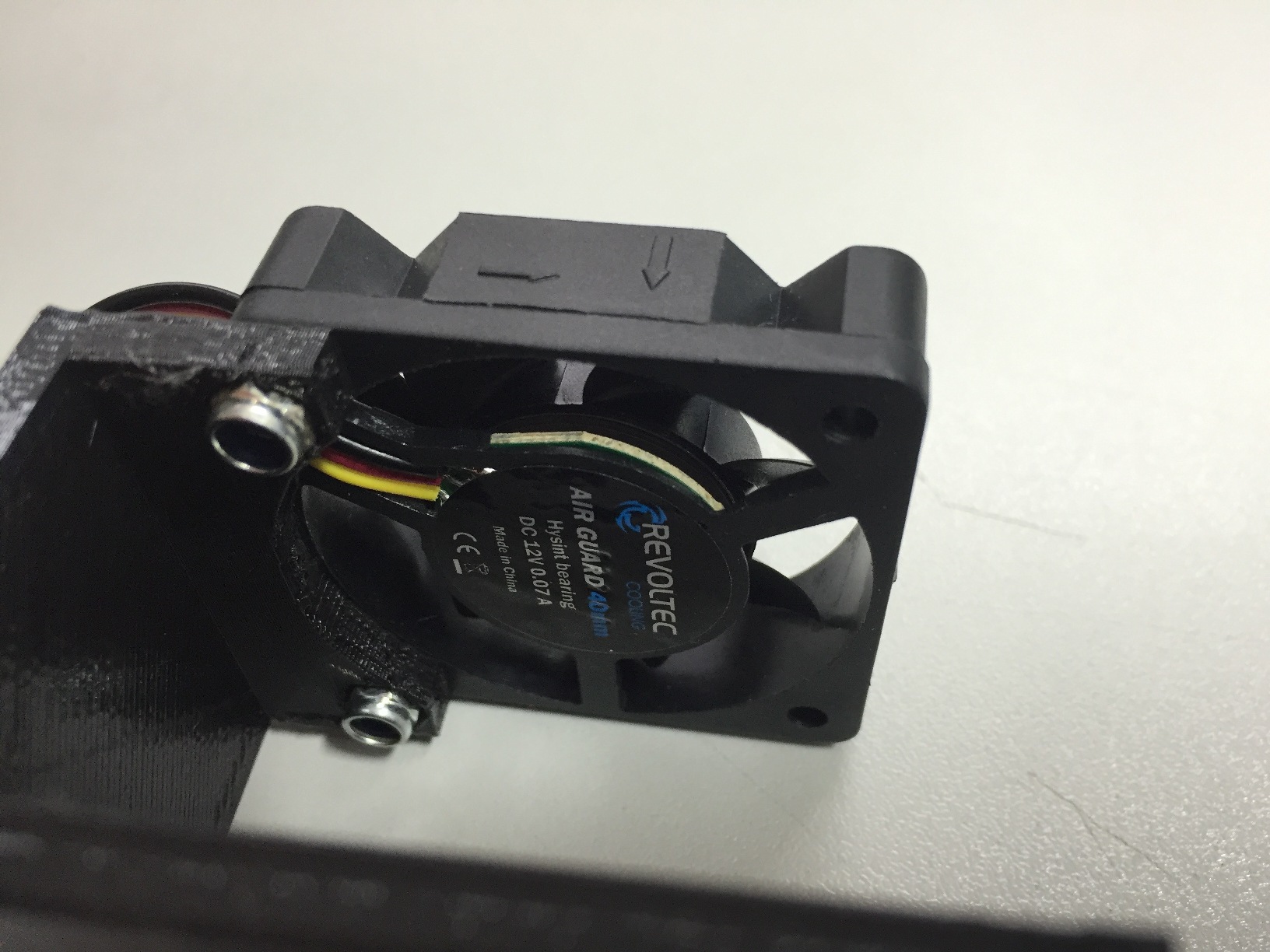

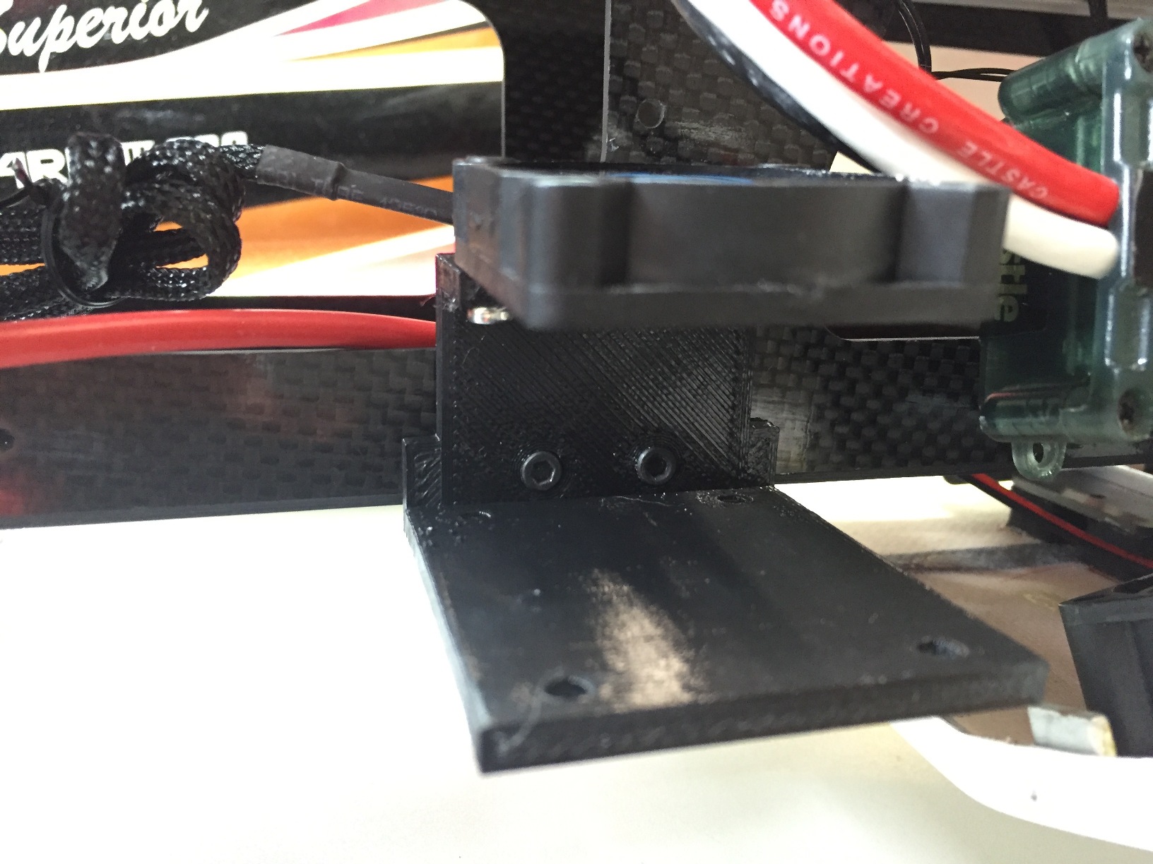

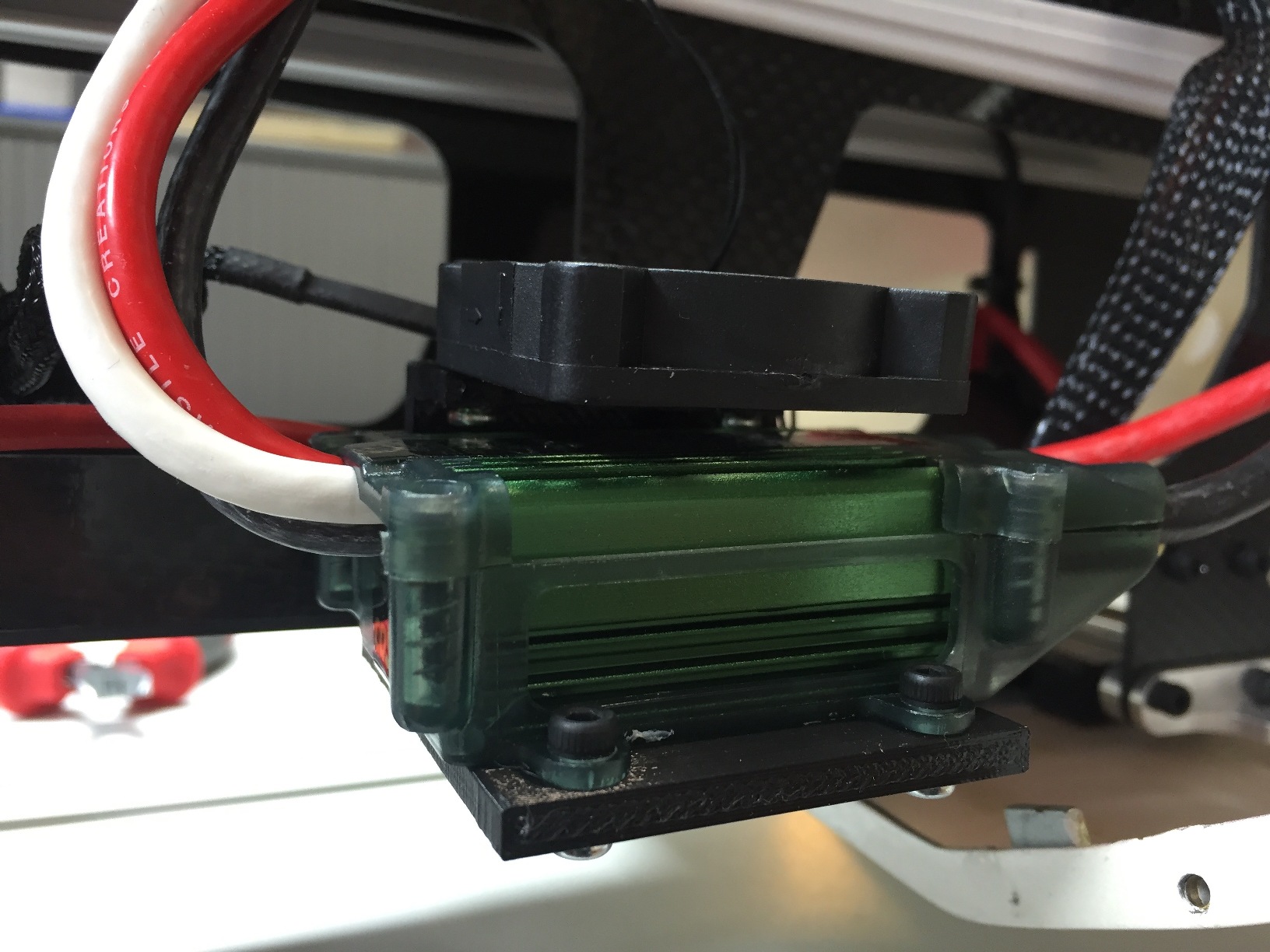

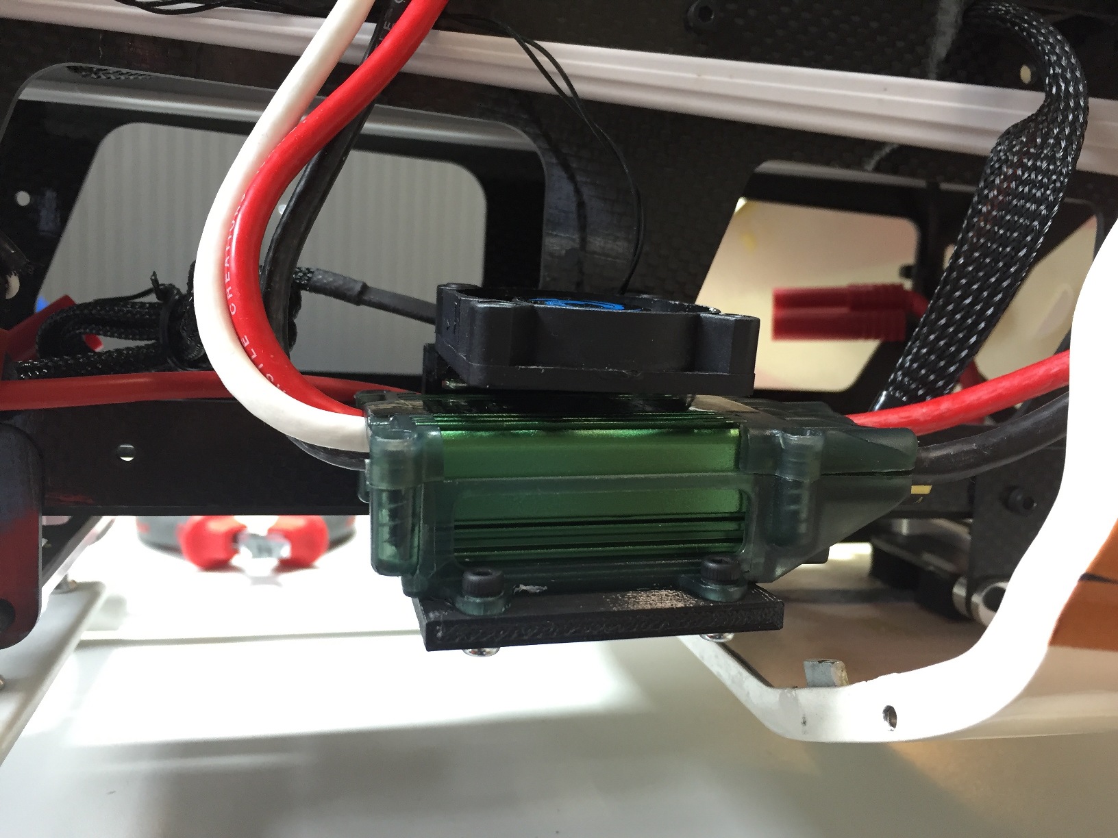

da ich den T-Rex 700E im BlackShark Rumpf fliege habe ich bis jetzt den Regler immer an der Seite befestigt gehabt.
Nun mit dem 3D Drucker habe ich mir eine Halterung erstellt, welche ich seitlich mit den 2 vorhandenen Schrauben - welche den Seitenteil mit der Alubodenplatte verbinden - angeschraubt wird.
Darauf kann der Regler von CC 120HV mit 3M Schrauben und Muttern befestigt werden. Weiters hat diese Platte eine Halterung für einen 4 cm Lüfter, wo ich auch wieder mit 2 Schrauben diesen befestigen kann.
Mit so einem 3D Drucker kann man tolle Sachen machen ....

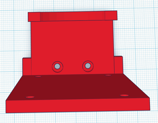

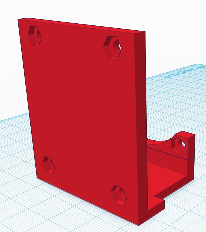

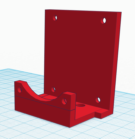

und so sieht dieser Teil im Zeichenprogramm aus ...
Martin
Martin

ich liebe tinkercad
Gruß, Flo
#4 Re: Selbstgedruckte Plattform für den CC Regler
ja ich mache auch noch viel in Tinkercad. Werde aber sicher auf ein lokales Programm umsteigen.
Martin
