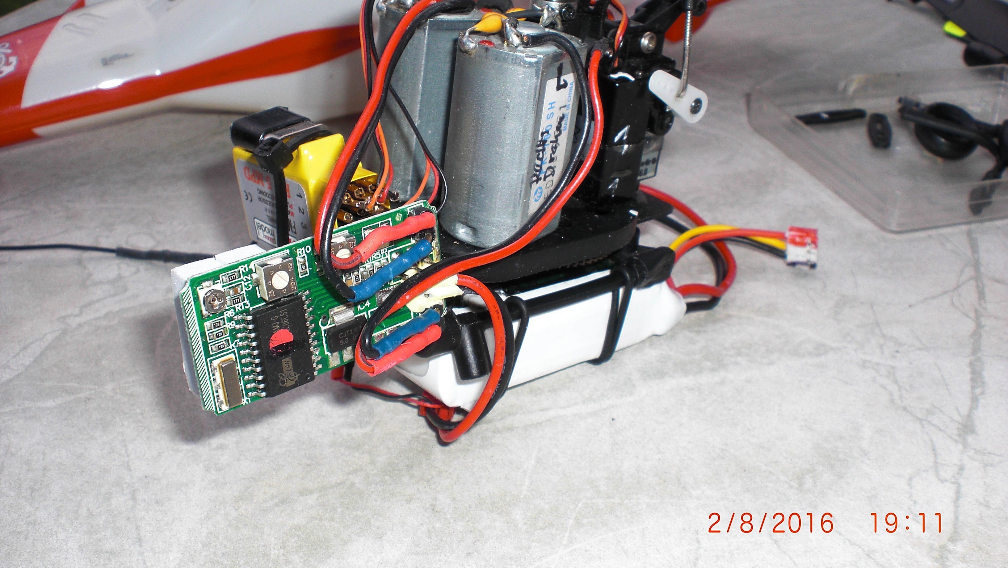

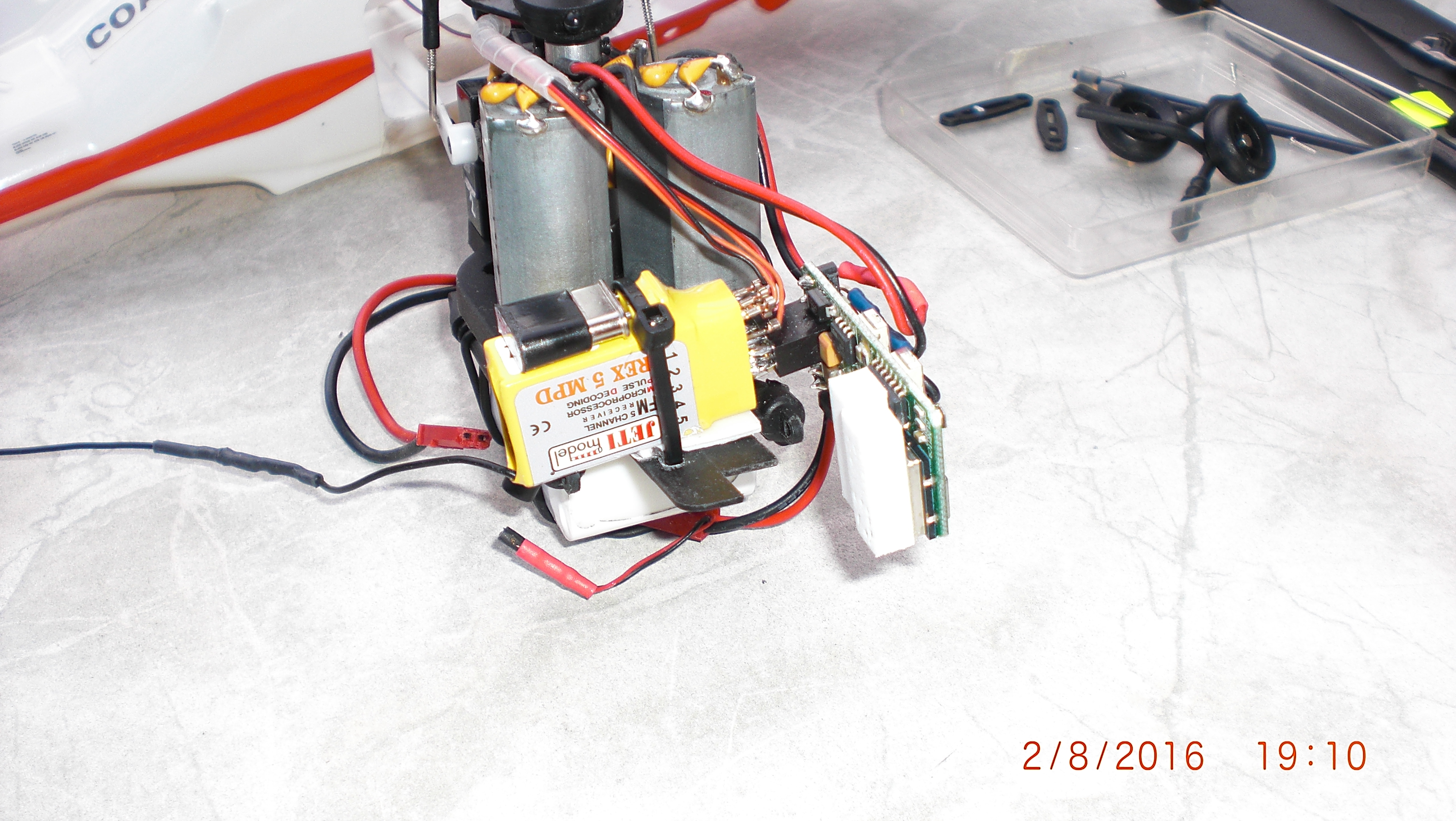

Weil für Twister Hawk die Einheit 4 in 1 fast unmöglich ist zu bekommen habe ich die defekte (Empfänger hat sein Geist aufgegeben) so umgebaut.

& Crizz , Ich versuche es.
Bei Twister Hawk besteht die Einheit 4 in 1 aus einem Empfänger und auf die zweite Platine (siehe meine Bilder) ist Motorregler (für beide Motoren) und Kreisel oder Gyro.
Nach einschalten haben die Motoren gezuckt und alles hat auf ein defekten Empfänger hingedeutet. Ich habe versucht eine neue 4 in 1 zu bestellen aber ohne Erfolg.
Dann habe ich die beide Einheiten getrennt und der original Empfänger durch einem Jeti Empfänger ersetzt. Und siehe da ,es hat wieder funktioniert.
Paar technische Änderungen waren notwendig z.b. Plastikschutz von Servosstecker und Motorenstecker zu entfernen aus Platzgrundgen. Ich glaube das muss reichen, mehr kann ich nicht da zu schreiben,außer dem hat jemand eine spezielle Frage .

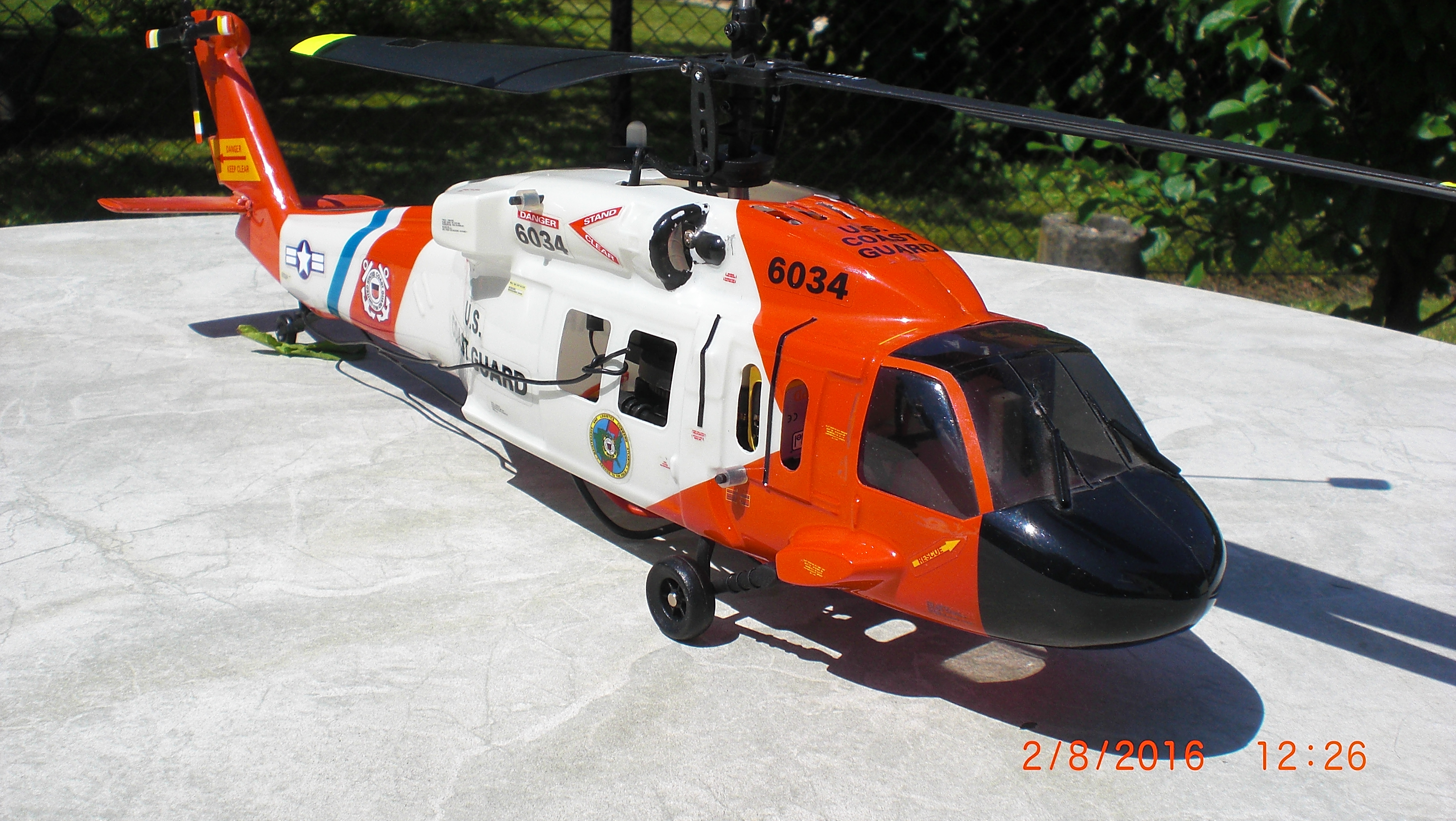

Und so schaut die Heli aus.
