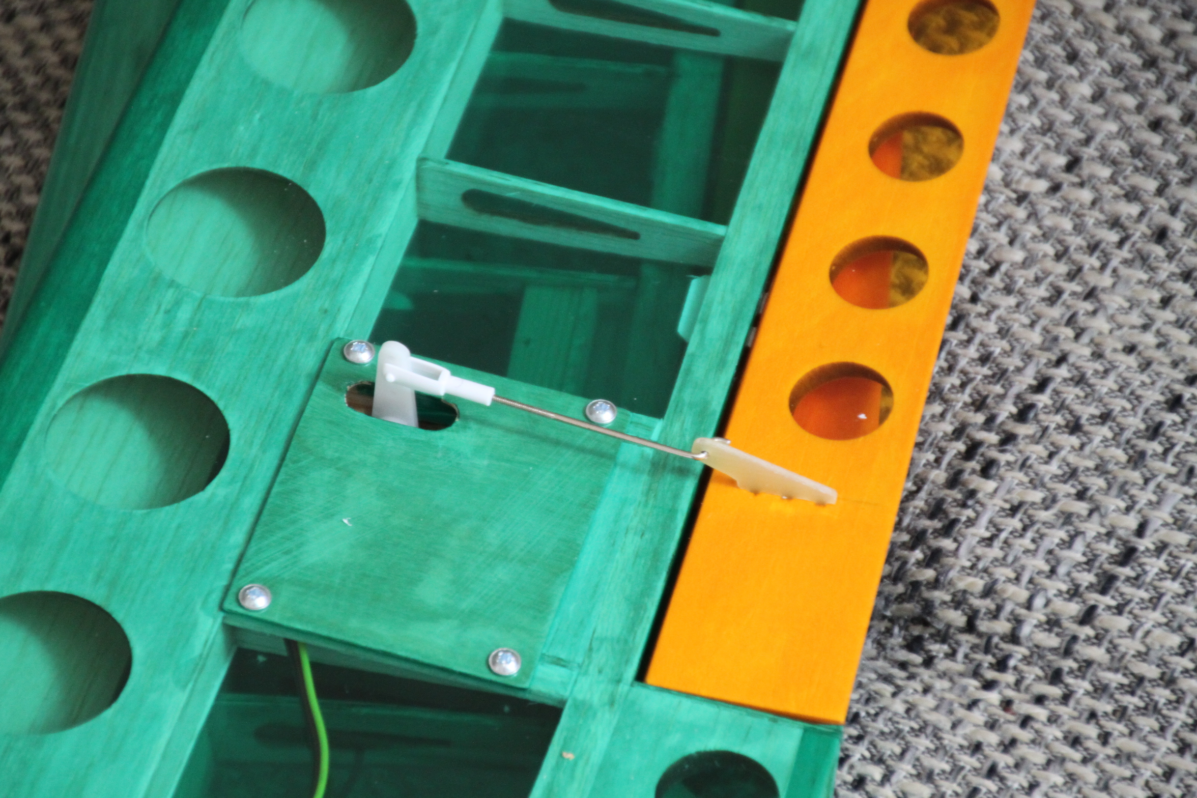

Sieht doch schon prima aus. Ich hab aber noch einen Vorschlag:
Bei den Querrudern würde ich noch 1-2 weitere Scharniere setzen. Eines muss auf jeden Fall sehr nahe vom Ruderhorn sitzen, damit das Ruder in der Flucht bleibt. Außerdem sollte ein Scharnier relativ weit außen sitzen, denn so kann es im Schnellflug zum Flattern kommen.

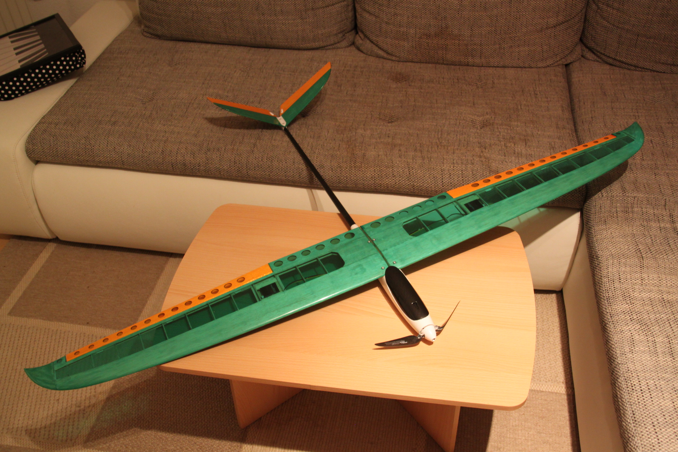

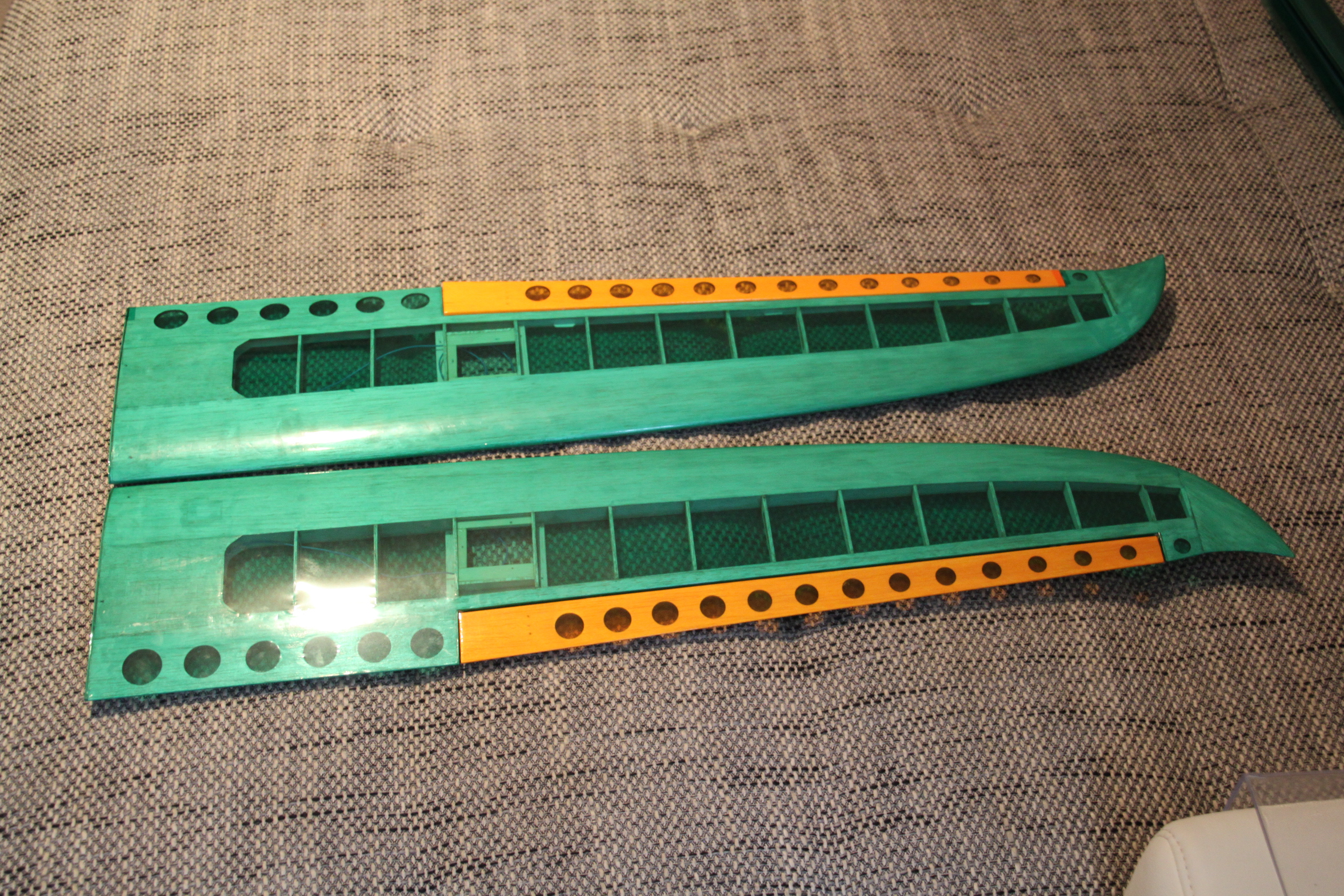

Heute habe ich die beiden Tragflächen bespannt und ausgerüstet.

EagleClaw hat geschrieben:Zu spät.
Dann vielleicht beim nächsten Flieger. Aber der Vorteil der Vliessscharniere ist ja, dass Du sie einfach durchschneiden und einfach neue einsetzen kannst.

Hab mir bisher einige Bauberichte und auch Flugvideos angesehen. Das Problem mit fehlenden / falsch gesetzten Scharnieren trat bisher nirgends auf. Also schauen wir mal was passiert, wenn das Ding fliegen soll.

ist halt meine persönliche Erfahrung, dass sich ein Ruder mit der Zeit aus der Achse bewegt, wenn kein Scharnier beim Ruderhorn sitzt. Aber so lange es auch so funktioniert, ist es auch ok.

Da die Flächen soweit fertig sind (Querruder sind nun auch angelenkt), habe ich heute die Tragflächenbefestigung und das Heckrohr am Rumpf angeklebt.

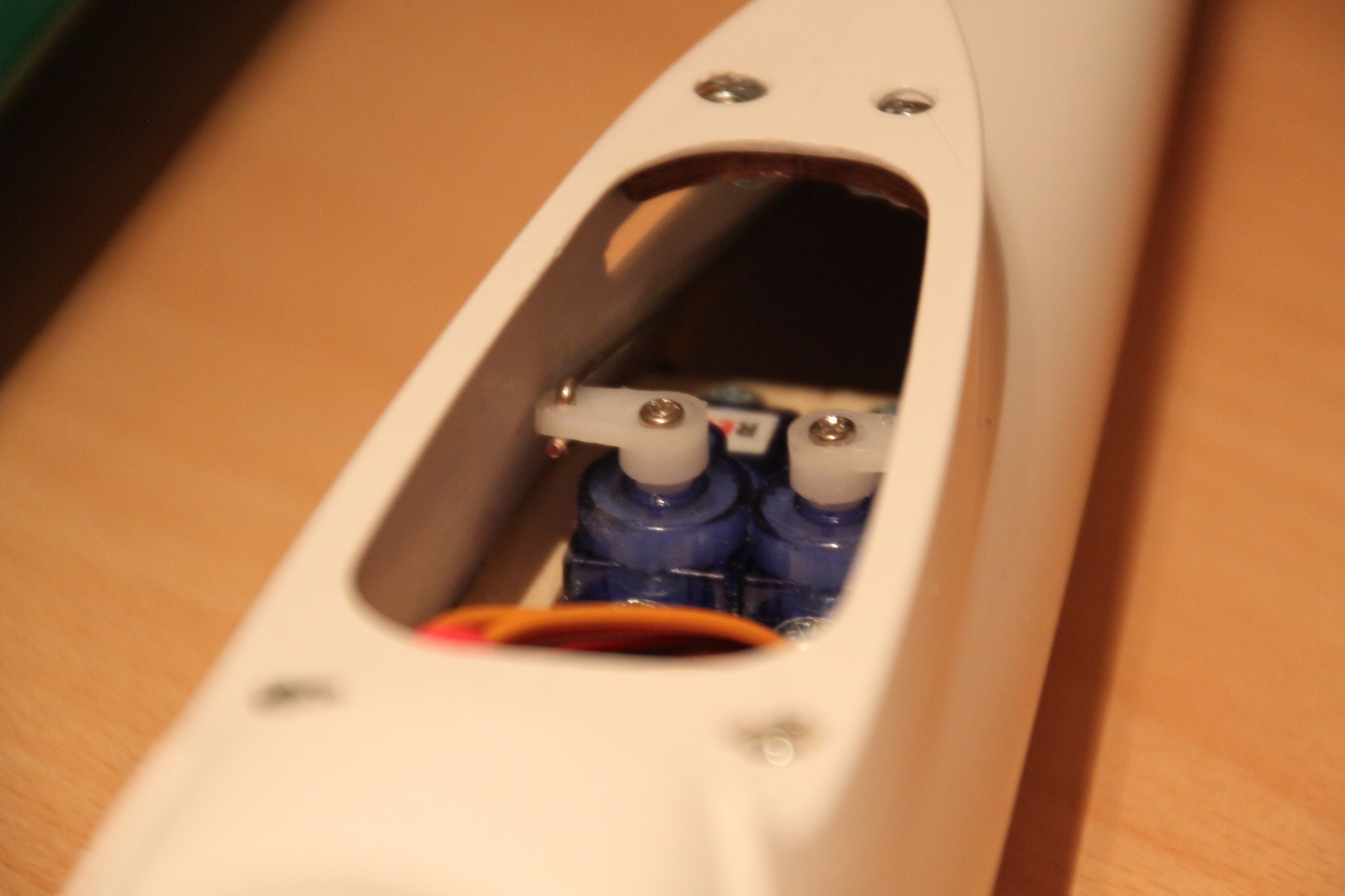

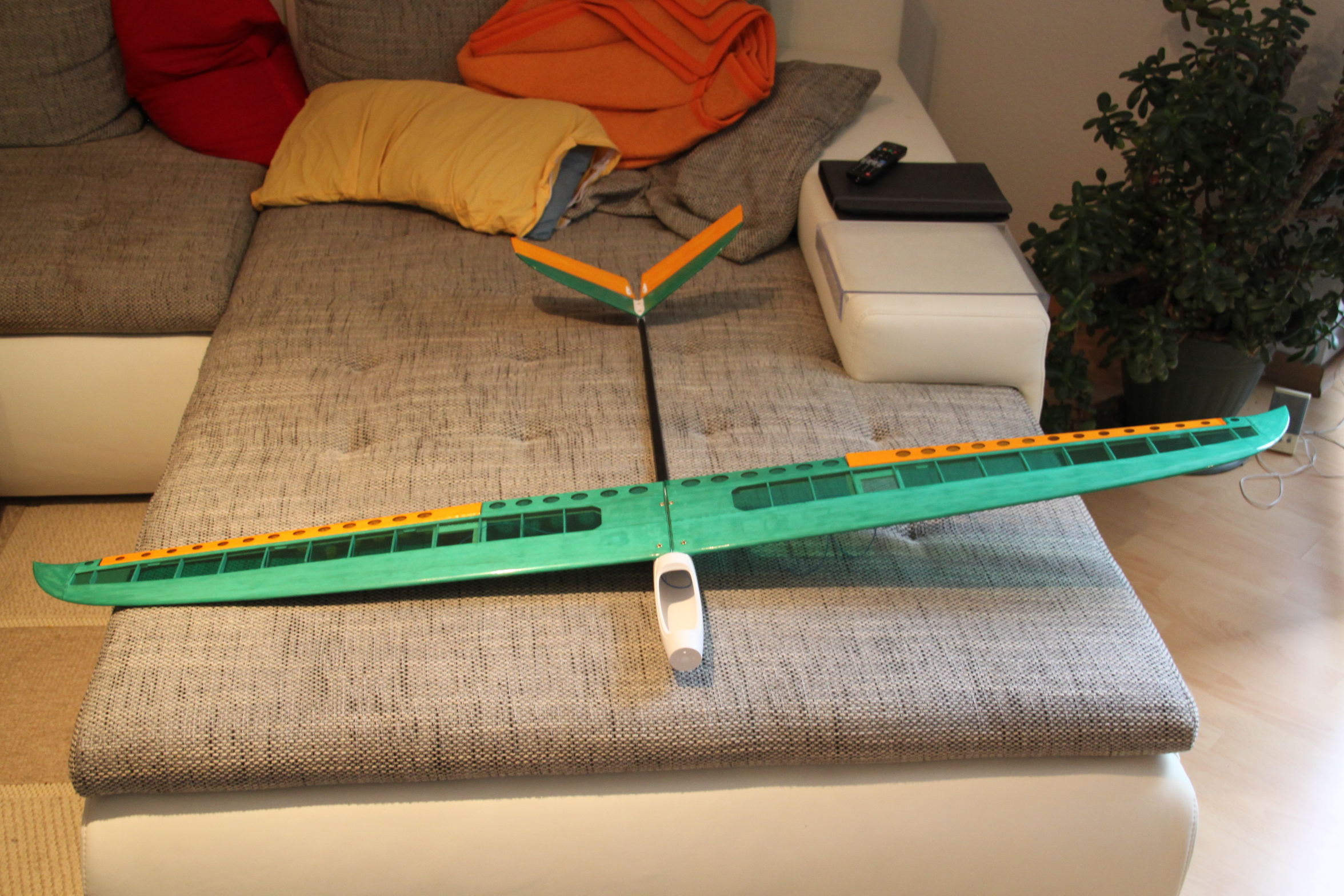

Heute kamen die Servos für das V-Leitwerk an ihren Platz. War etwas friemelig, da es ganz schön eng zugeht.

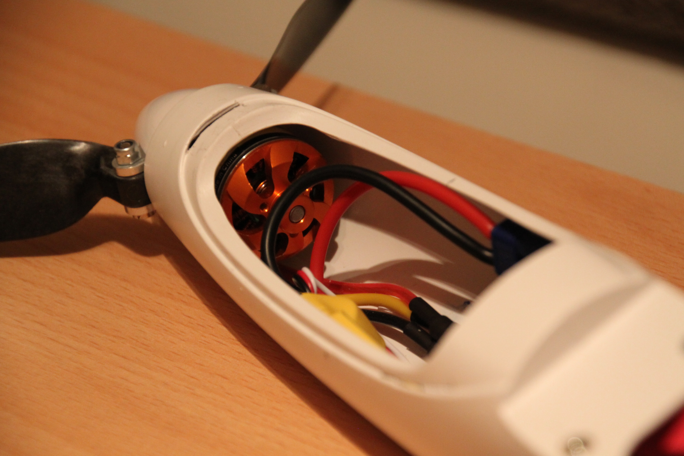

Auch der Antrieb wurde eingebaut. Der Spinner wird aber nochmal ausgetauscht, da der jetzige etwas zu klein ist. Für einen Erstflug reicht der aber allemal.
Und nach etwas Gebastel hier und da, war der Segler fast fertig.
Programmierung ist grob gemacht, Schwerpunkt ist bestimmt, Haube ist zugeschnitten. Jetzt noch die Akkubefestigung bauen und dann könnte man den Erstflug wagen. Danach gibt es noch hier und da ein paar Kleinigkeiten, die zu optimieren sind.
