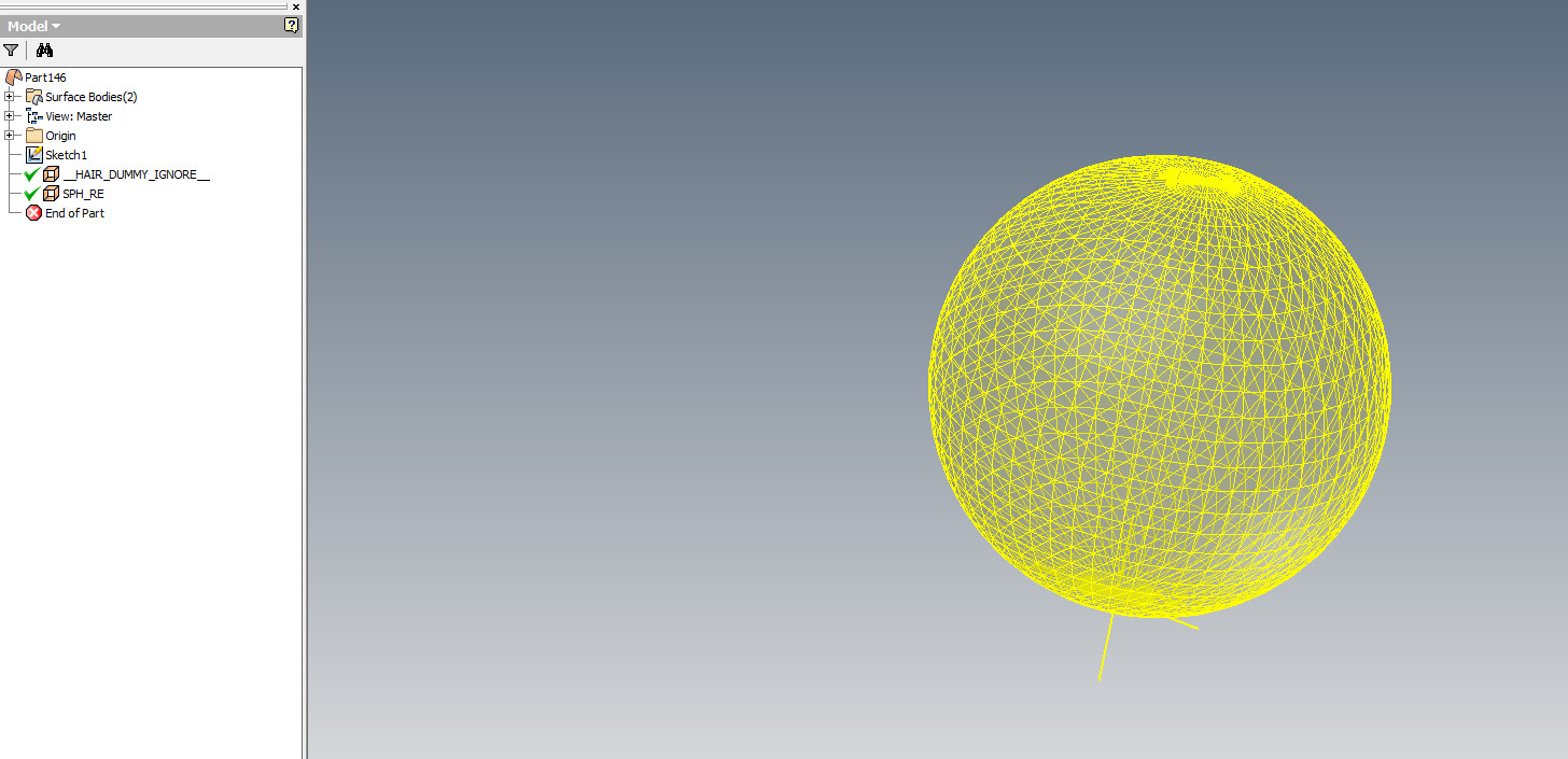

CubaLibreee hat geschrieben:Man extrudiert die 2D Kontur der dxf in Z, dann hat man ein 3D Volumenkoerper/Solid im CAD. Und den kannst dann als stl aus dem CAD exportieren...dilg hat geschrieben:Hast an Link zum objekt?
Dann kann ich morgen schaun ob das mit einem CAD Programm geht.
Edit: Also es geht wahrscheinlich; Is dann die Frage, ob dann alles als Volumenkörper oder als Drahtmodell erkannt wird
Natürlich ist es immer so, das man bei sowas "über Luft diskutiert" (ich glaube du kennst den Begriff), weil ich ja das Teil vom Torro nicht kenne....
Aber schau mal:
das ist ein importiertes DXF, und wie du siehst geht das sehr wohl in 3D.
Kannst gerne nachprüfen, http://tf3dm.com/download-page.php?url= ... ball-34185, downloaden, dxf in CAD importieren, und Daten als Skizze importieren auswählen.

Bei mir besteht der DXF Ball nur aus Polylinien. Keine FLÄCHEN. Und ohne Flächen, kein Volumen.
Vielleicht gibt es Programme welche aus einem Gitternetz, sprich den daraus resultierenden Punkten einen 3D Körper berechnen können???
Gibt inzwischen so viele Systeme das ich da auch nicht mehr durch blicke was heute alles möglich ist.
