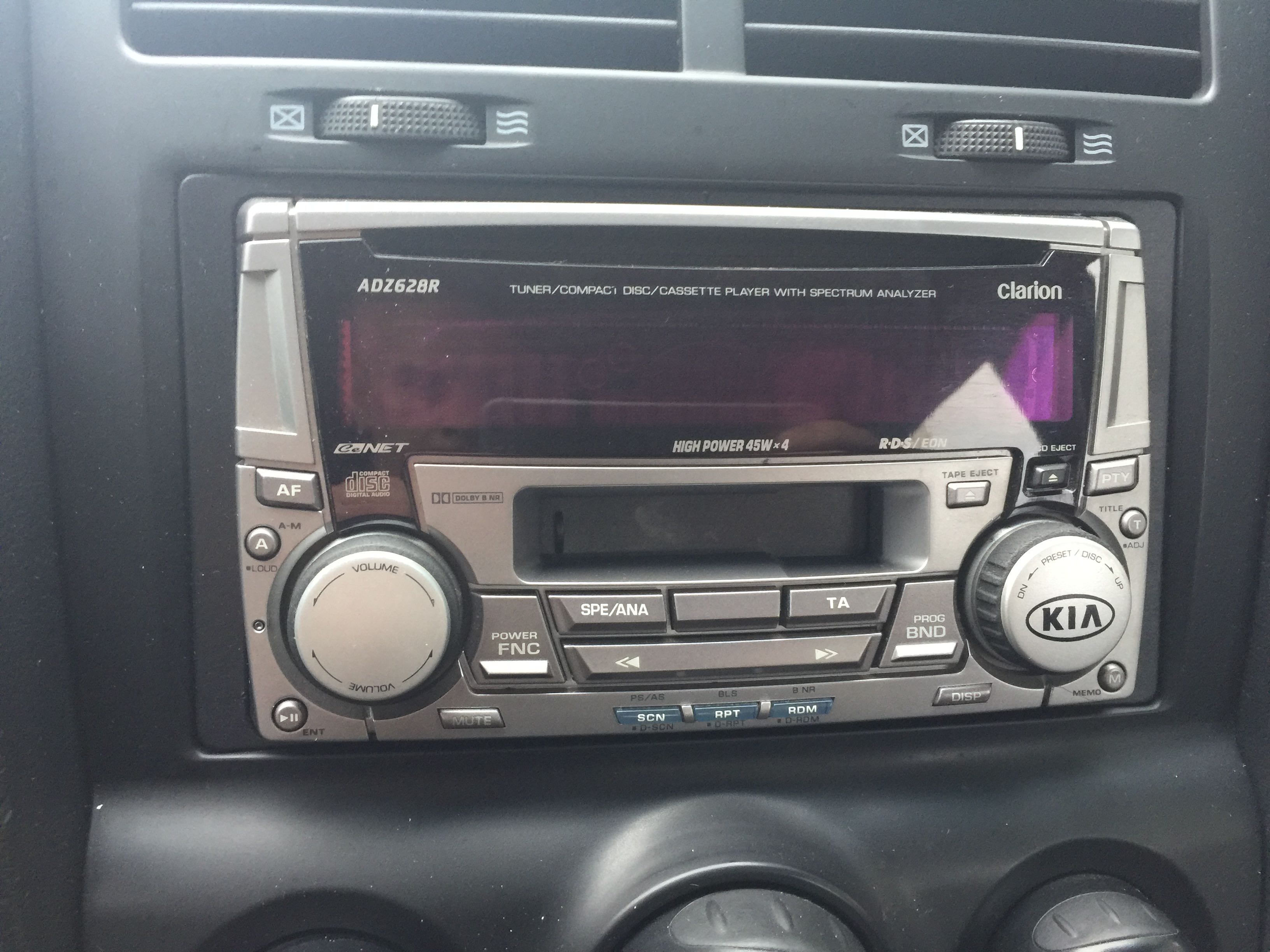

Da ist der aktuelle Stand:
altes Radio, braucht es jemand zum Basteln?

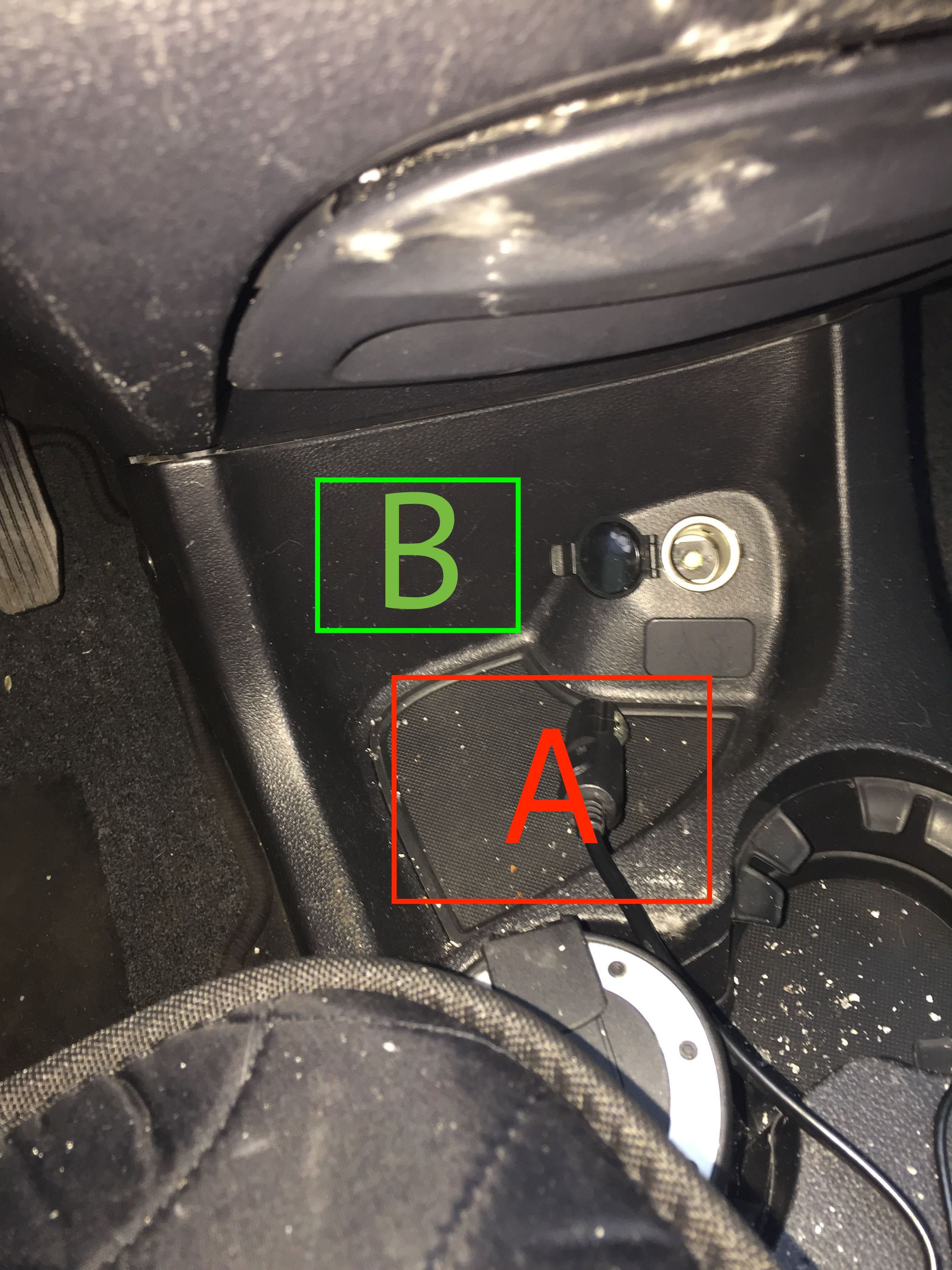

Da soll der Taster samt Elektronik und Relais hin
Meine Mail an den Shop:
Nun habe ich ja noch 2 Extrawünsche:
1) Apple Dock für das iPhone mit festverlegtem Kabel zum CarPlyAdadpter, dafür könnte ich mir den Platz A in dem rotem Rechteck gut vorstellen, das Kabel sollte dann natürlich “unsichtbar” hinter dem Plastik sein.
Das ist (wie man sieht :-) ) unterhalb vom Aschenbecher, Platz wäre da genug, und vom Winkel sollte mit dem original Apple iPhone Dock auch keine Probleme geben.
2) Der Bereich B bietet hinter dem Kunstoff hoffentlich genug Platz für die Steuerzungsplatine aus dem Link unten (87x60x33 mm).
Da wird allerdings wohl noch in Relais benötigt, weil die Platine nur 3A schalten kann, und ich denke, die Heizung wird sicher mehr ziehen.
Schön wäre es dann, wenn zwei Taster (Ein/Aus)nach nach aussen geführt werden könnten, die Laufzeit der Heizung kann fest auf 18 bis 20 Minuten eingestellt werden.
die Taster sollten natürlich so platziert sein, dass sie sich auch bedienen lassen, wenn das iPhone im Dock steht.
