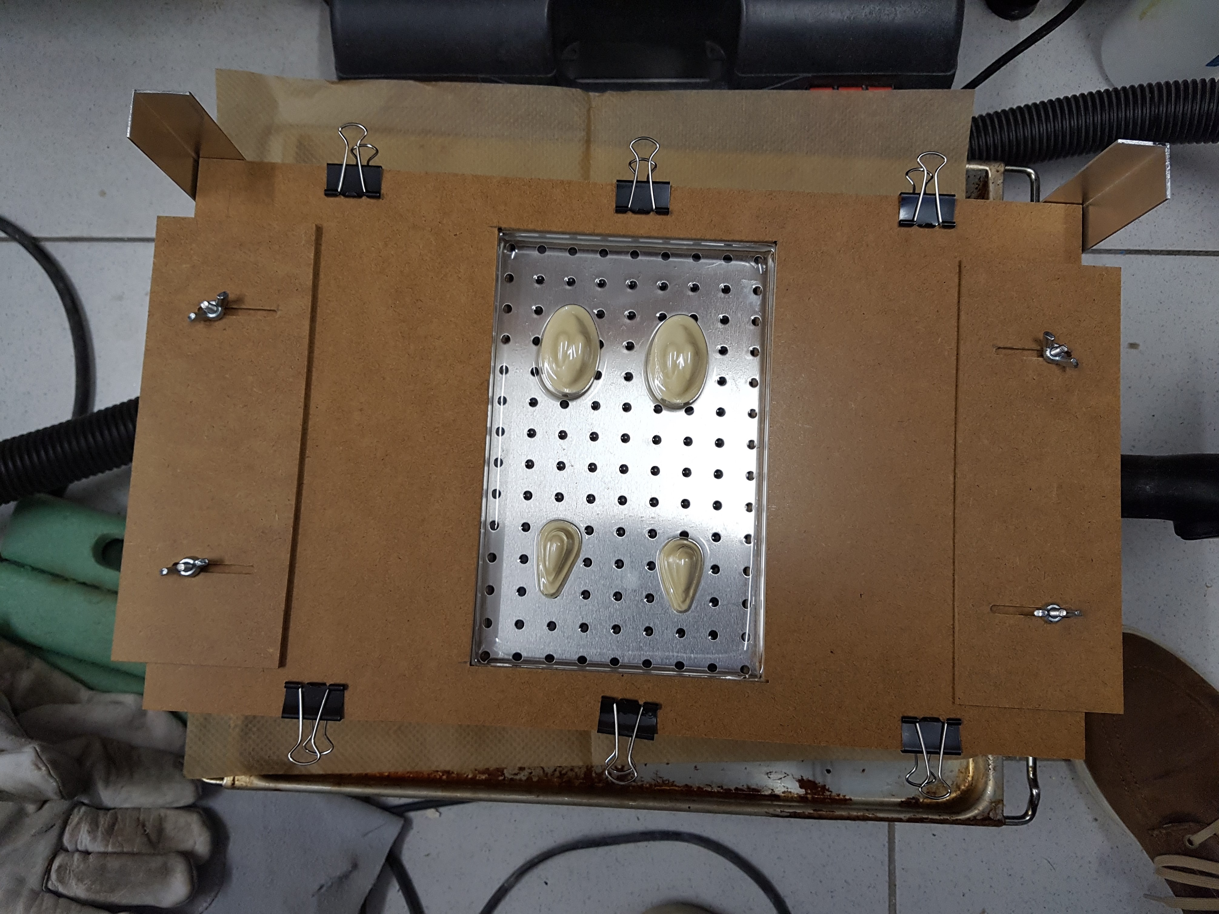

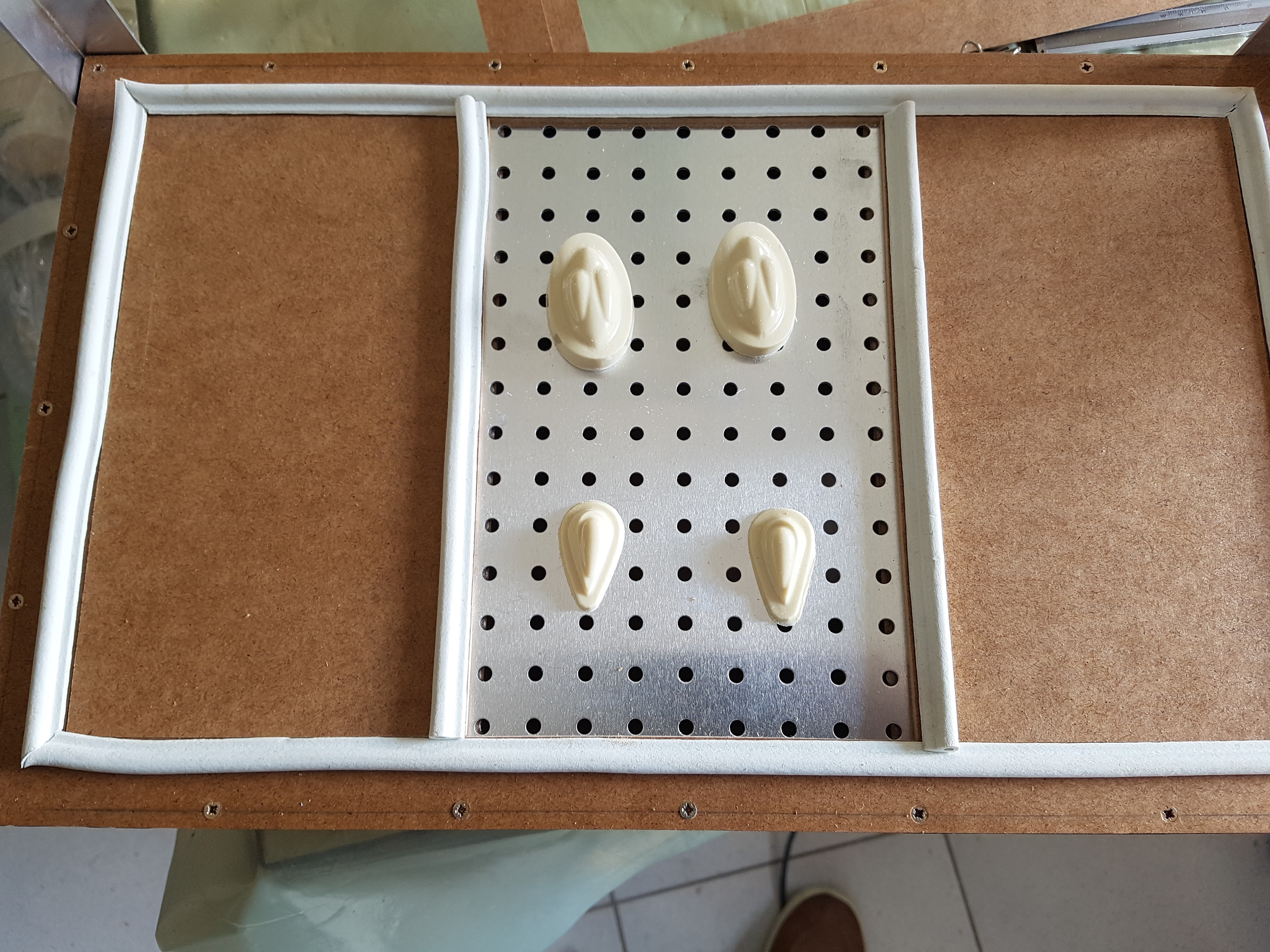

Hallo zusammen,
ich habe nun meine Lampensockel aus durchsichtigen Kunststoff (PET-G oder auch Vivak genannt)tiefgezogen. Hat nach dem 2. Anlauf recht gut funktioniert. Beim ersten Versuch habe ich die Kunststoffplatte etwas zu lange im Backofen gelassen. Die "Blase" hing schon recht tief durch. Beim Tiefziehen sind Falten entstanden. Also der zweite Versuch. Darauf habe ich geachtet, dass das Material gut 1cm durchhängt. Das empfand ich für den richtigen Zeitpunkt. Hat dann auch zufriedenstellend geklappt. Übung macht den Meister!!! :wink:
Hier liegen die aus Resin gegossenen Positivformen auf der Tiefziehbox.

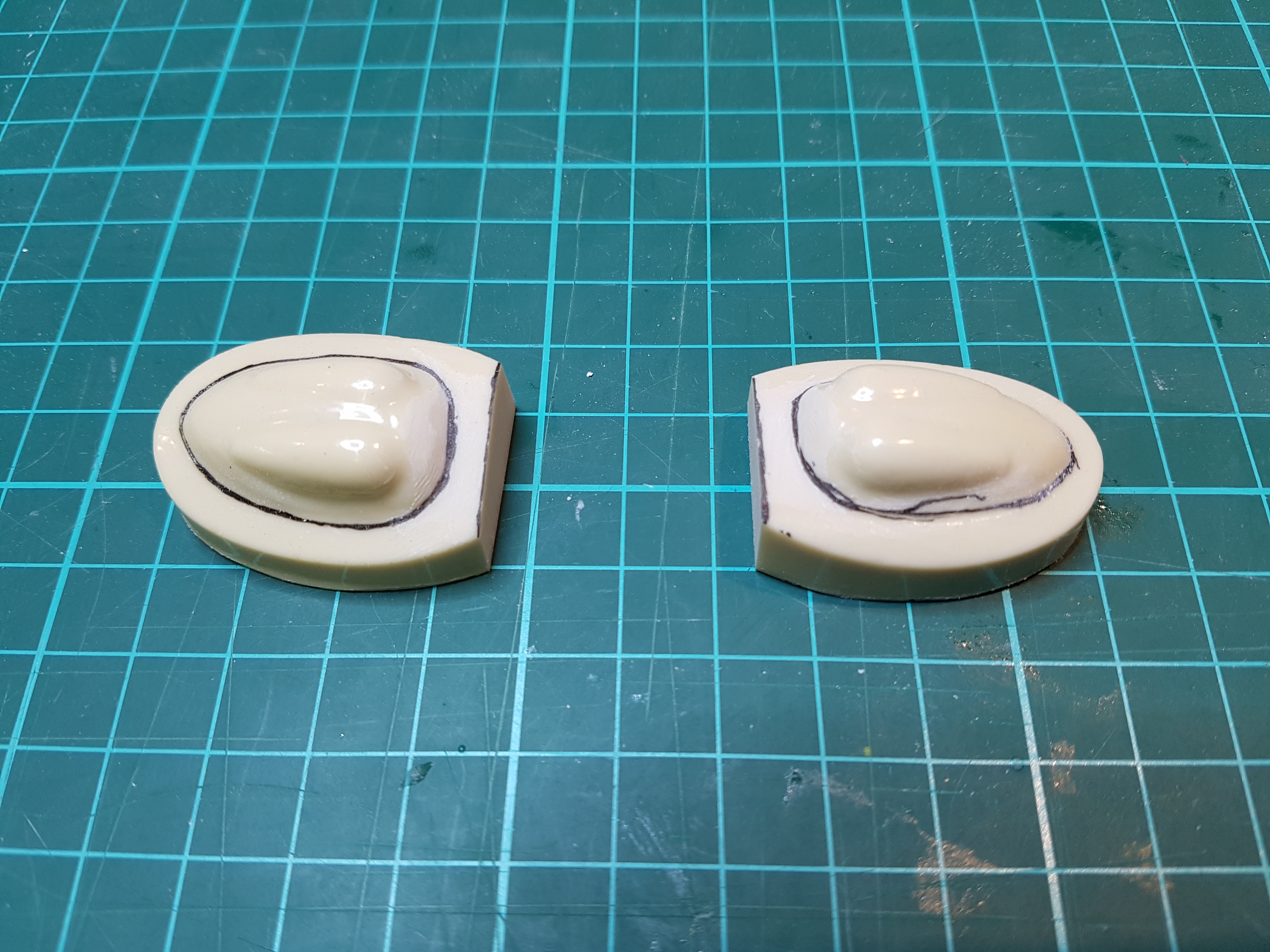

Das Ergebnis des zweiten Versuches kann sich sehen lassen!
Links der erste Versuch. Rechts der zweite Versuch.
Als nächstes werde ich die Lampensockel ausschneiden und auf das Modell anbringen. Dann wir es auch Zeit die Beleuchtung zu verlegen und anzubringen.
Gruß Peter

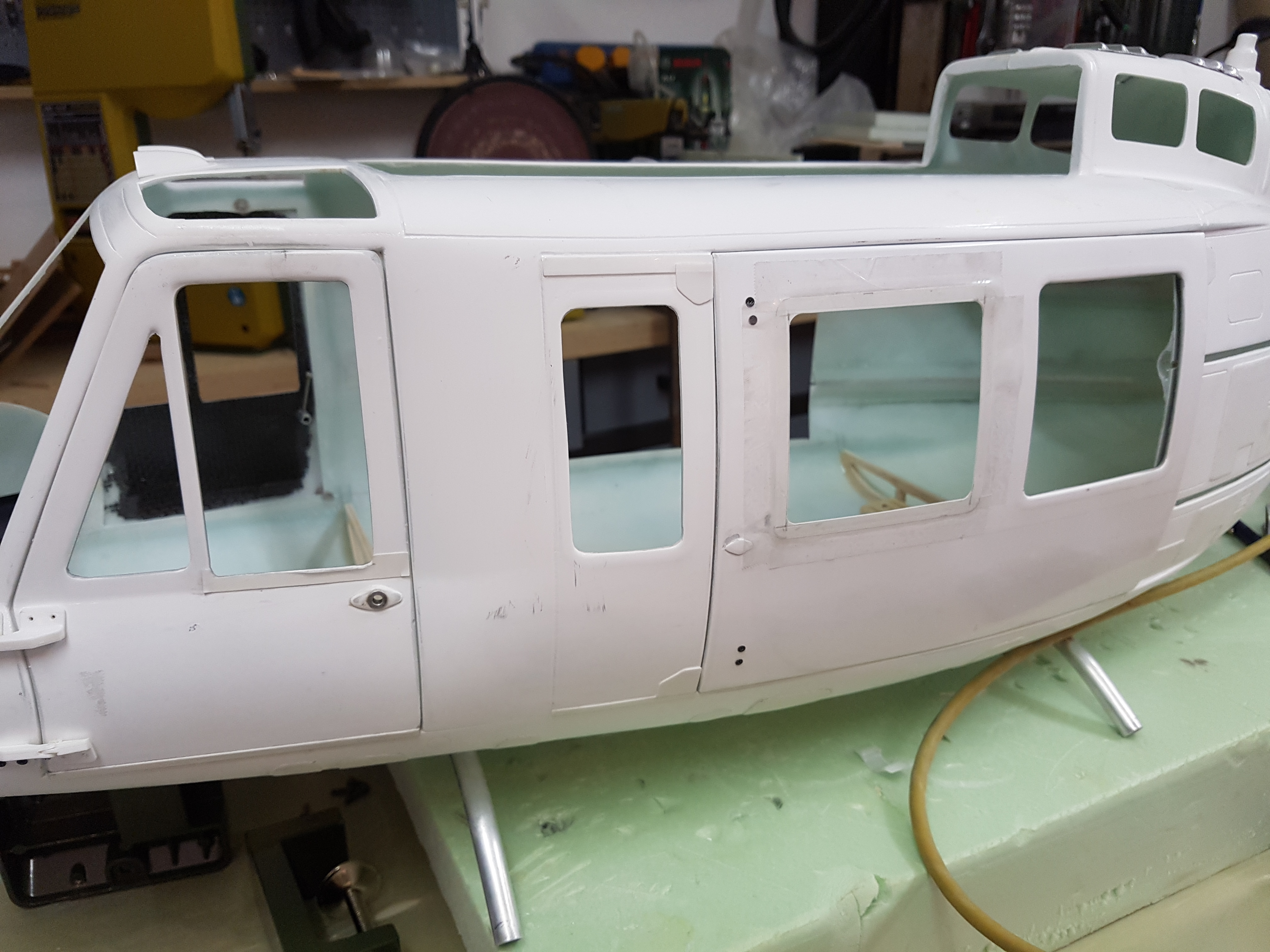

Mittlerweile hat sich bei mir auch wieder was getan. Ich habe mich an den Türen ran gemacht. Mir ist aufgefallen, dass die Fensteröffnungen an den Schiebetüren nicht dem Original entspricht. Die Fenster am Modell sind viel zu groß. Folgedessen werde ich die Fenster mit Rahmen ein wenig verkleinern. Entspricht zwar immer noch nicht ganz dem Original, kommt aber schon ein wenig näher. :wink:
Zudem waren für mich die Sockel der Positionslichter über den Schiebetüren auch nicht originalgetreu genug. Die waren aus meiner Sicht ein wenig zu groß und im Vergleich mit dem Original sehen die auch ein wenig anders aus. Also habe ich die Abgussformen zum Tiefziehen ein wenig bearbeitet. So sehen auch die dem Original ähnlicher! :wink:
Als nächstes werde ich diese ebenfalls tiefziehen. Über das Ergebnis werde ich berichten.
Peter

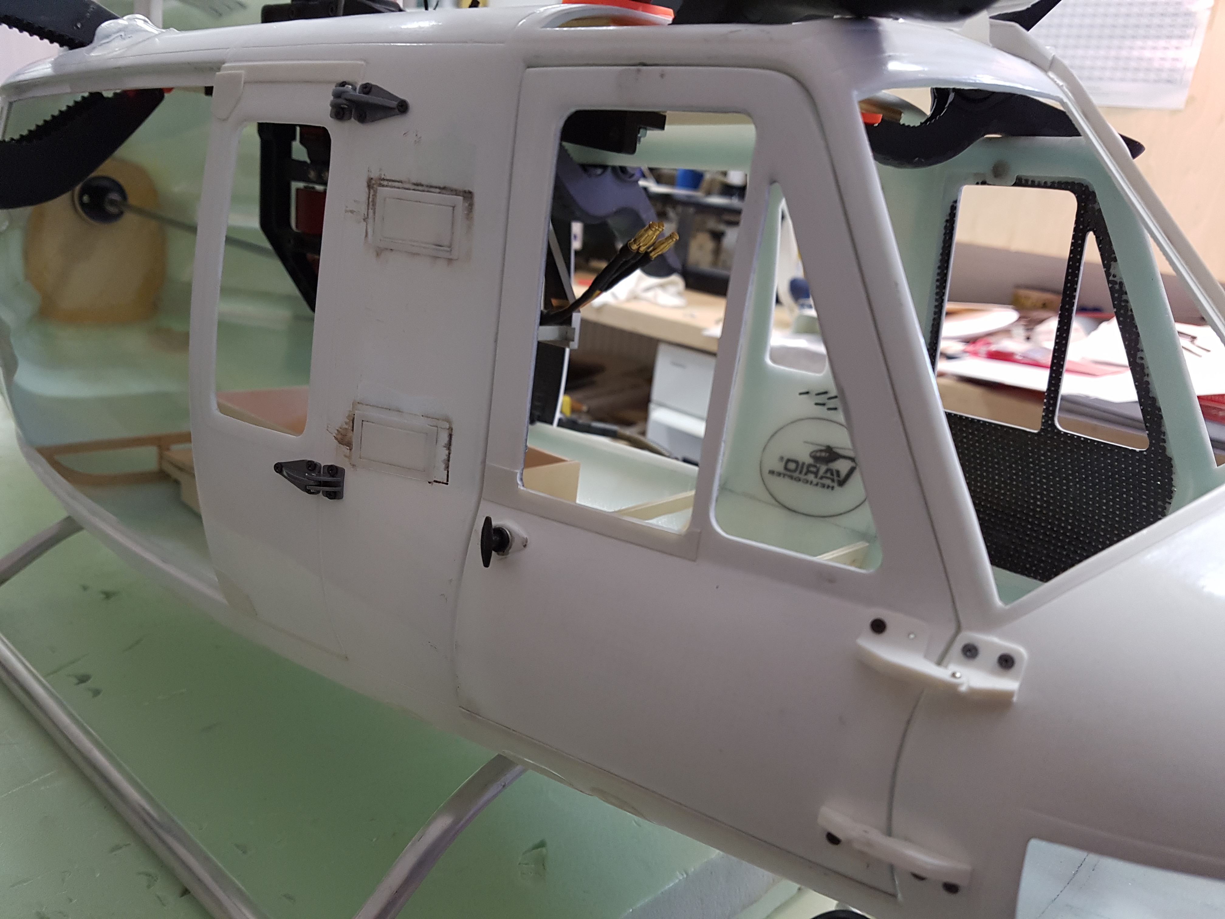

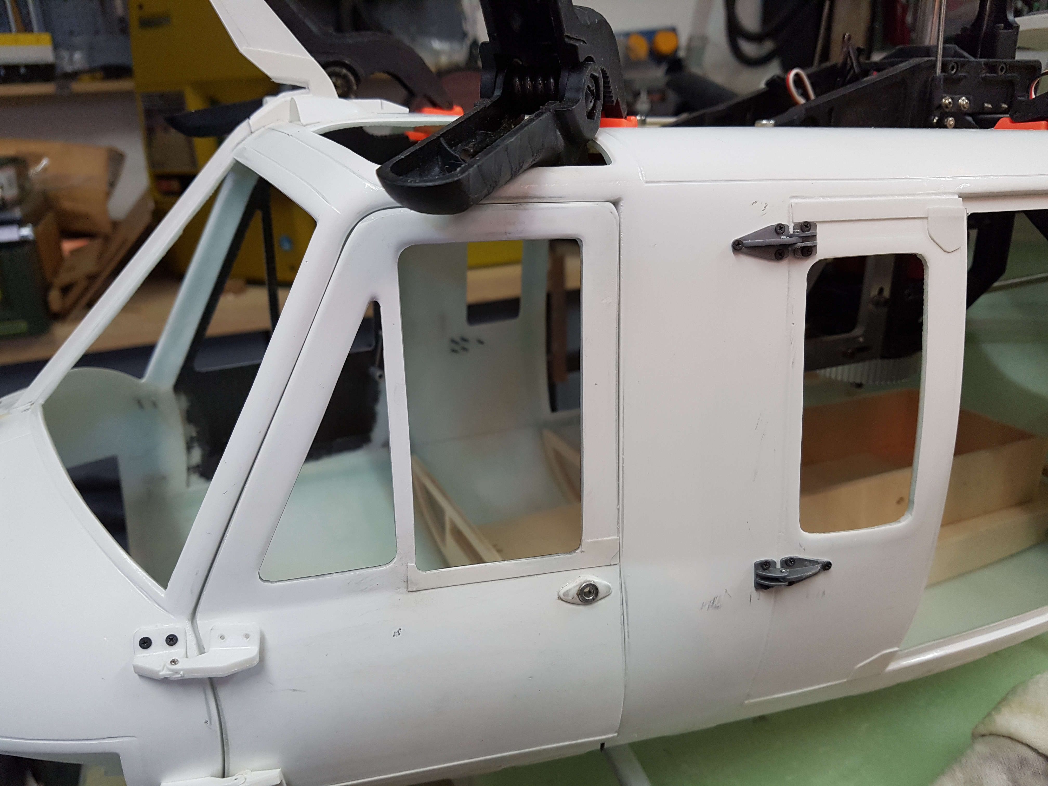

Weiter ging`s! Ich habe mich wieder ein wenig den Scaleteilen gewidmet. Als nächstes habe ich den oberen Cablecutter und die die Blechkante zwischen den Frontfenster angebracht. Der mitgelieferte Cablecutter fand ich jetzt nicht so richtig passend. Demzufolge habe ich mir diesen aus Kunststoffplatten selber zusammen gebaut. Jetzt sieht es nach meiner Meinung besser aus. Zudem habe ich Türschaniere an den beiden kleineren Seitentüren angebracht.
Als nächstes werde ich noch das Stabilisierungsgestänge an den Cablecutter und noch die Antenne hinter dem Cablecutter anbringen.
Peter
