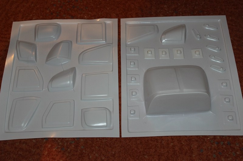

Zunächst habe ich die Scheiben tiefgezogen, allerdings in weiß. Sie dienten mir als Kontrolle, ob die vorgegebenen Fensterausschnitte auch so passen.
Außerdem habe ich gleich die Lufthutzen für den Dombereich und die Lichtaufnahme für die Seiten finnen mit tiefgezogen.

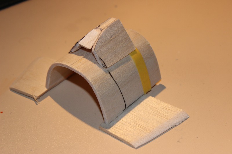

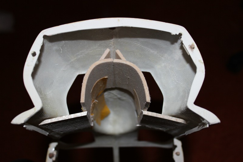

Nächste Baustelle war der Bereich der Lufteinlässe. Nachdem die Öfnnung ausgeschnitten war, sah es ziemlich bescheiden aus, da der "Buckel" vorne nicht bis in den
Dombereich hineinragte. Also musste dieser nach innen verlängert werden.
Dafür habe ich von innen Balsaholz eingeklebt, nachdem ich es entsprechend in Form gebracht habe. Für die Wölbung habe ich das Holz in heißes Wasser eingelegt und konnte es so hervorragend biegen.

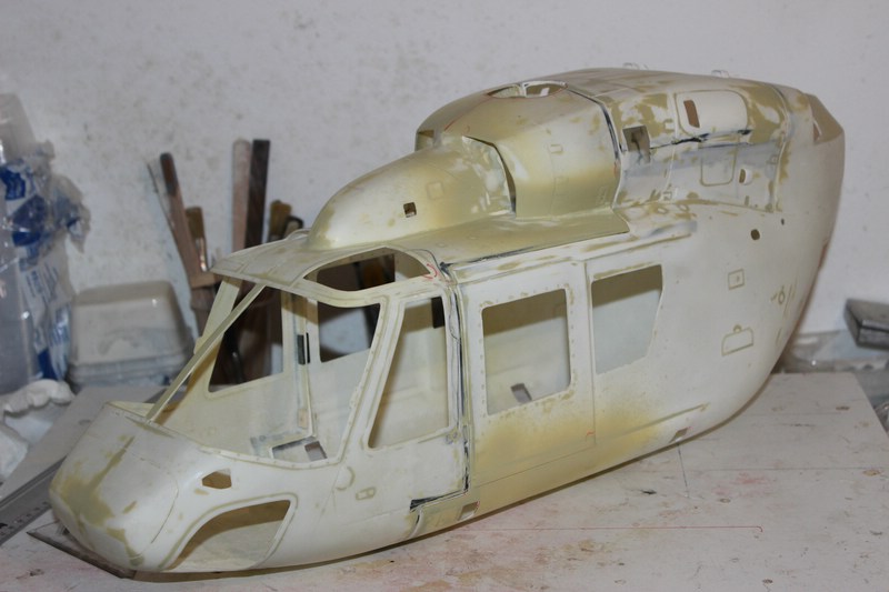

Und mal der derzeitge Stand. Der Bereich der Lufteinlässe ist verlängert und die Lufthutzen im Dombereich eingeklebt.
In diesem Zustand komme ich derzeit auf 413 gr. Gewicht. Mal sehen, von sich das noch hinbewegt.

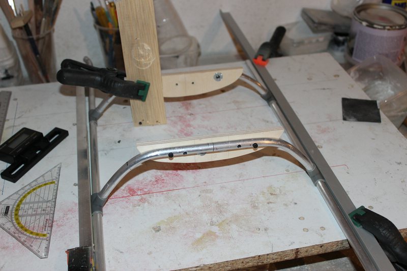

Und zu guter letzt habe ich die Kufen ausgerichtet und die Kufenschuhe verklebt. Die Kufen wurden aus 10 mm Alurohr gebogen.
- comp_146.jpg (69.15 KiB) 3355 mal betrachtet
