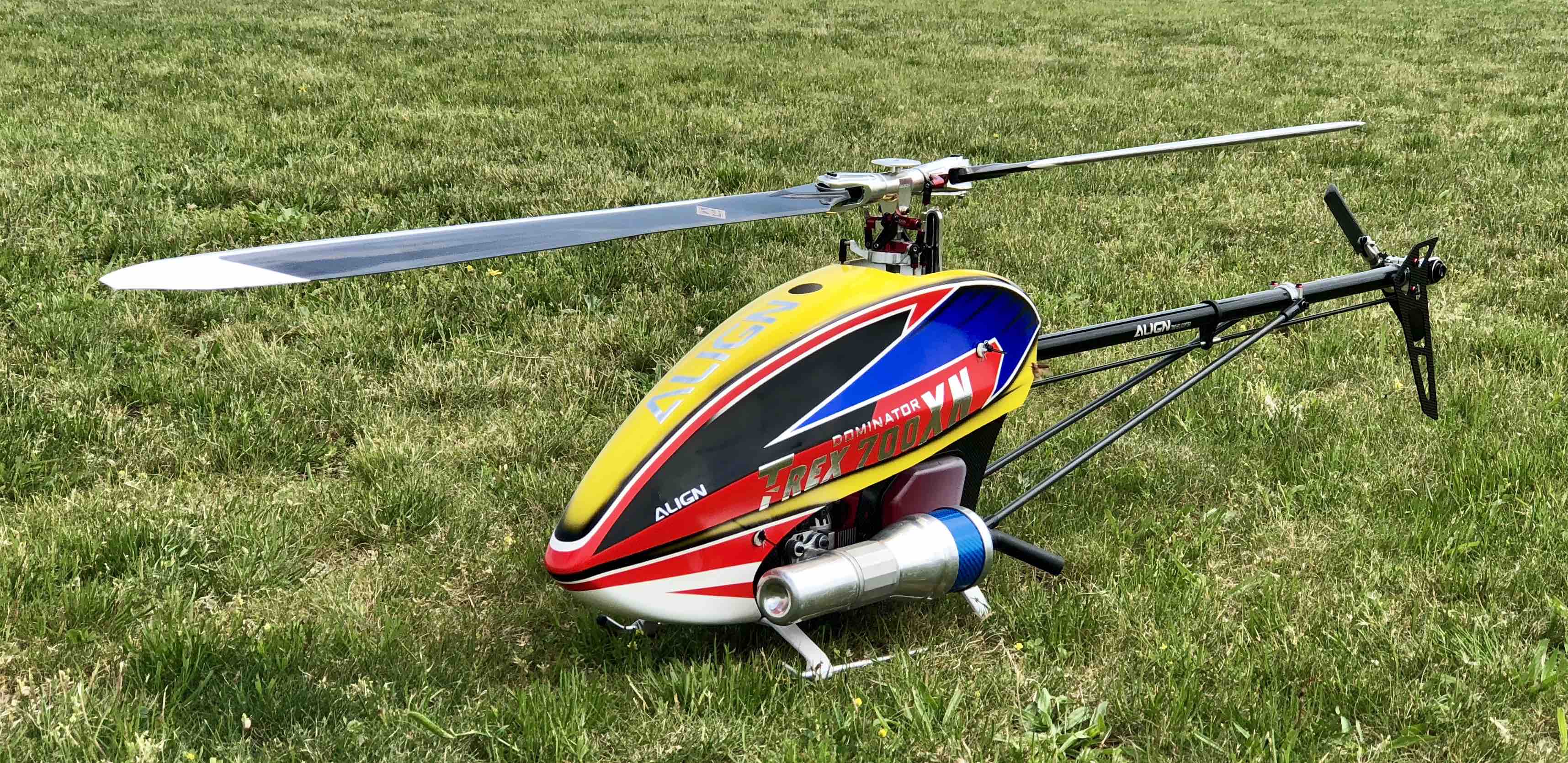

Align T-Rex 700XN
#1 Align T-Rex 700XN

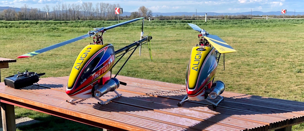

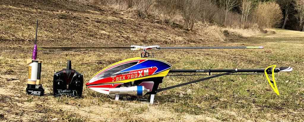

Die Nitro-Saison kann beginnen....

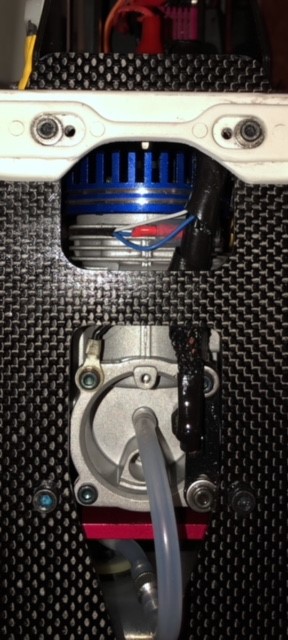

- T-Rex 700XN - 2.jpg (89.36 KiB) 4254 mal betrachtet
- T-Rex 700XN - 1.jpg (84.08 KiB) 4257 mal betrachtet

Motor OS 105 HZ-R mit MRCI Dämpfer Modell 2018 jetzt 4 Liter gelaufen mit Rapicon 30.
#3 Re: Align T-Rex 700XN
Wie findest du den MRci Dämpfer im Vergleich zum Hatori 2105/2123? Leistungstechnisch bzw in der Laufruhe Unterschiede zum feststellen?
#4 Re: Align T-Rex 700XN
das Hatori 2105 hatte ich nicht getestet. Gibt es nicht mehr. Leider auch nicht das Hatori 2123. Was in Verbindung mit dem 105 HZ-R hammer ist.
Aber das neue MRCI 2018 ist auch klasse. Zwar etwas schwerer, aber der Motor läuft klasse. Erzeugt aber leider etwas mehr Rückstau.
Was die Temperatur vom Motor bei längerer Vollbelastung schneller ansteigen lässt als beim 2123.
Wobei das OS Power Boost Pipe 105 aus sehr gut ist. Nur der Klang gefällt mir nicht.

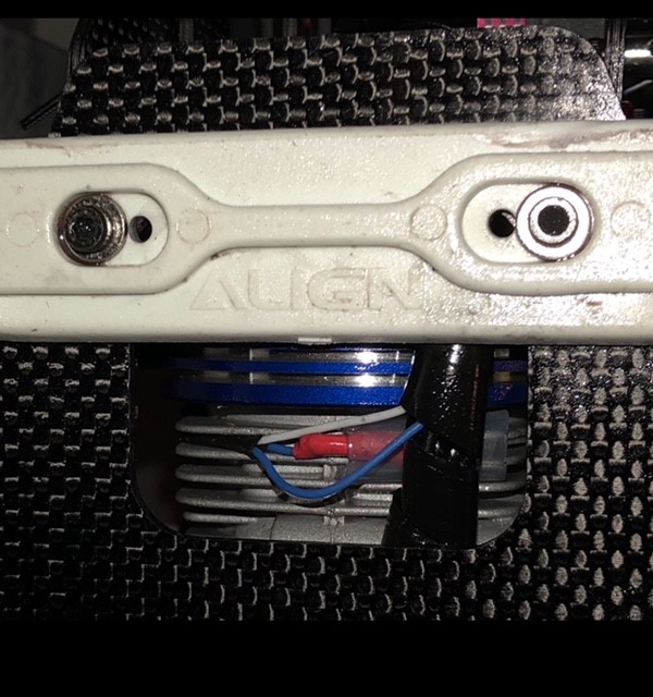

Habe die Temperatur vom OS nun etwas stabiler bekommen, da ich die Abluft an der Kufe optimiert habe.
Wurde am Rex 700XN suboptimal konstruiert.
Siehe Vorher/Nachher.
Aber der T-Rex 700XN ist schon ein toller Heli. Ersatzteile auch klasse....

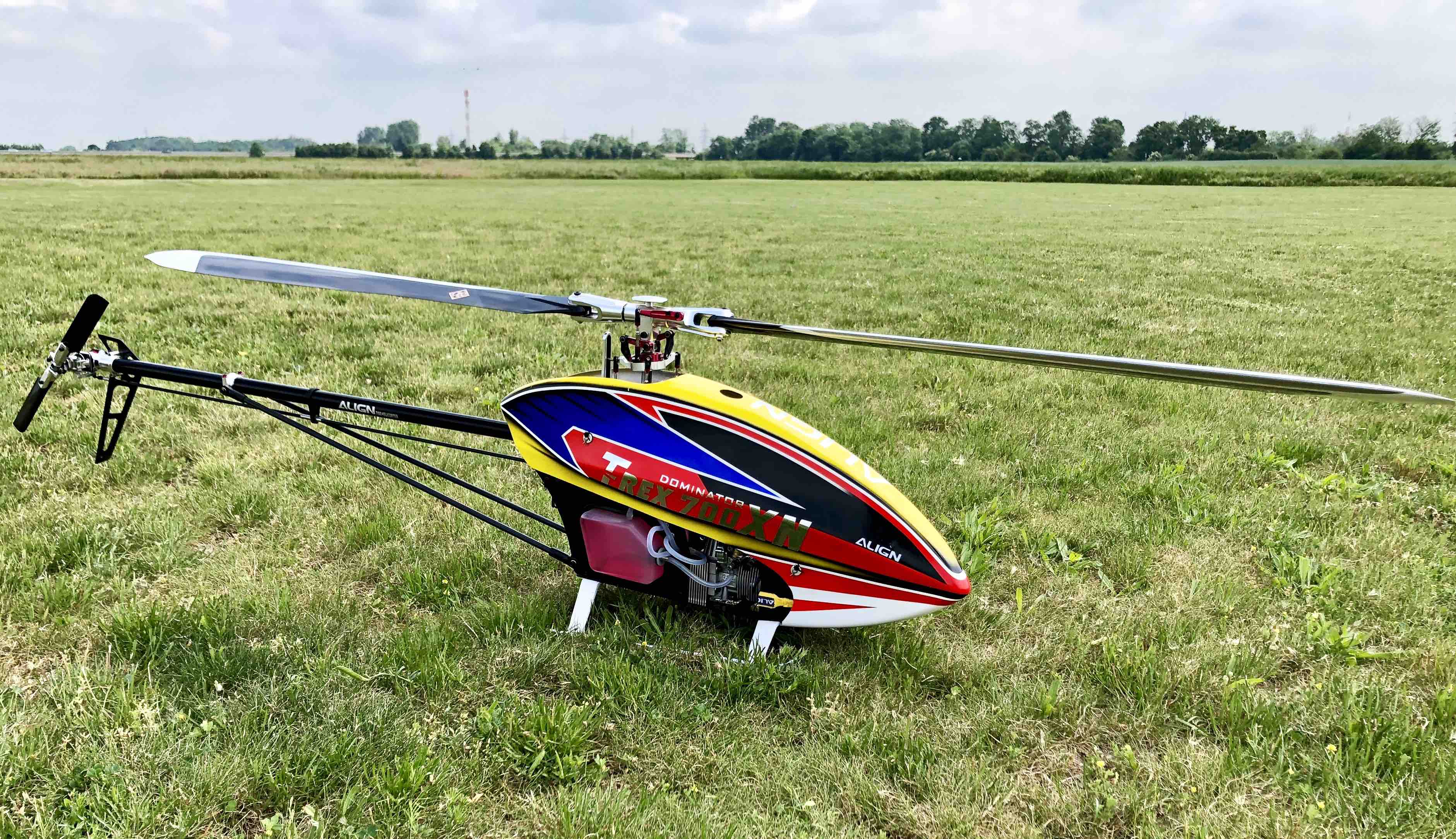

- 2 x Rex XN.jpg (277.92 KiB) 4128 mal betrachtet
- Rex XN 1.jpg (61.64 KiB) 4132 mal betrachtet
- Rex XN 2.jpg (104.74 KiB) 4126 mal betrachtet

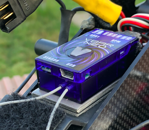

Weiters habe ich habe jetzt den Antriebsstrang gewuchtet (Rotorblätter auch), weil es mir das VStabi Neos zerrüttelt.
Weiters habe ich ein LX5501 Gyro Pad verbaut, was bei Bezinhelis (die Rütteln ja noch extremer) verwendet wird.

Nach etwas Testen ist nun wieder das originale Neo Pad, dann eine Stahlplatte und wieder ein Neo Pad verbaut.
Das Lynx war zu weich.

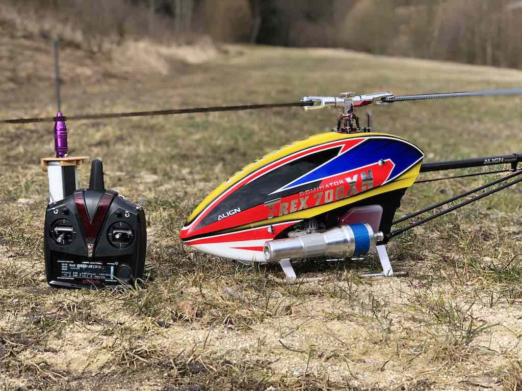

- Neo Pad mit Stahlplatte.png (454.24 KiB) 3995 mal betrachtet
- T-Rex 700XN R.jpg (768.81 KiB) 3999 mal betrachtet
- T-Rex 700XN L.jpg (634.03 KiB) 3996 mal betrachtet
