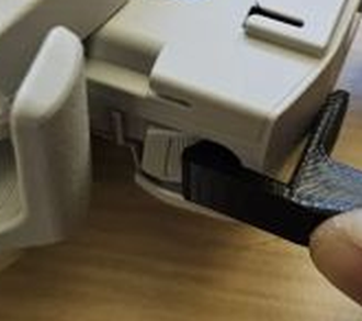

Habe ich gedruckt, ist sehr praktisch, wenn man bei der Mini zusammengefaltet den Akku wechseln will.

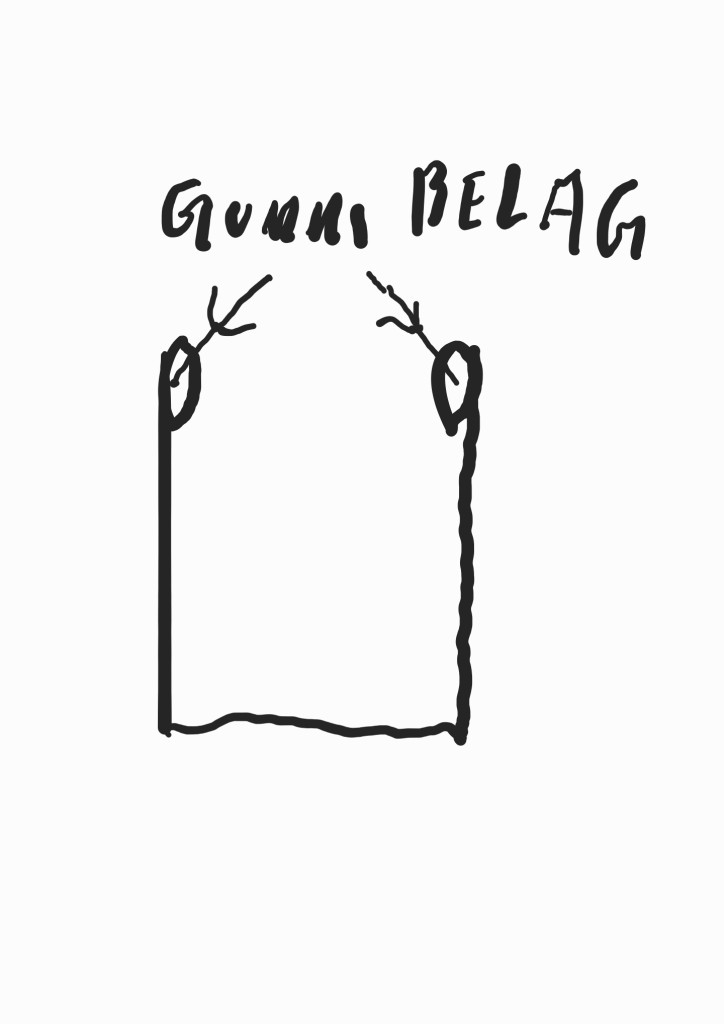

sehe ich anders (so als Laie)
:o
Vergleiche mal deine Mini4 Pro mit der Air3s.
Bei der Mini4 Pro ist der Druckpunkt zum einen höher, und tiefer als bei der Air3s, der Akku lässt sich auch schwerer herausziehen.
Im Umkehrschluss...
Bei der Air3s ist der Druckpunkt am Akku sehr gering, und muss nicht so tief hinein gedrückt werden.
Platz wäre aus meiner Sicht auch noch genug für so ein Tool.
Es würde ein leichter Druck der Klammer ausreichen,an der Klammer müsste eine Art Antirutschmatte geklebt werden,so das man etwas grip hat...den Akku herauszuziehen.
Hätte ich jetzt so einen Drucker....und Plan von der Materie würde ich so ein Tool mal drucken,nur um zu wissen ob ich da richtig liege.
Ich versuche das mal mit dem Smartphone sPen zu verdeutlichen wie ich die Klammer grob gesehen machen würde.
Denke... das sollte auch vom Platz her funktionieren.
PS (Bild)
mal so auf die schnelle auf dem Smartphone... :roll:
Da braucht ja kein Haken zum rausziehen dran zu sein.
Lediglich 2mm Wölbung an den Enden sollte eigentlich schon reichen :o

oder besser so:
Quellehttps://www.thingiverse.com/thing:6624353
Remix für Air3S
Ich drucke es mal, und berichte dann, ob es funktioniert.

Wenn das abrutscht obwohl geriffelt, könnte ich das rote Teil in TPU drucken und ankleben. Schaun wir mal, Der Bambu A1 druckt noch 12 Minuten
