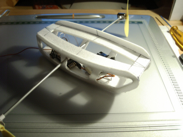

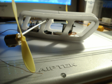

Moin, moin,
hab jetzt meine Gondel fertig gestellt. Wiegt zusammen 43 gramm. Werde jedoch bestimmt noch 5-10 gramm einsparen können. Das Servo wird noch gegen ein kleineres ausgetauscht.
Gruß, Jörg.

eventuell beim nächsten lieber cfk stangen zu den Motoren?

Die Verbindung zu den Motoren ist hohl, für die Kabelzuführung. Und noch Drehbar gelagert zur Ansteuerung über ein Servo, zur Höhenkontrolle.

CFk wäre aber trotzdem leichter!
Aber egal, sieht sehr gut aus das ganze! Bin mal schwer gespannt wie und ob das fliegt! :)

ja, hab das ganze auch verfolgt, meinte auch nicht stangen sondern natürlich Rohre, zum beispiel picco-heckrohr is ja saudünn

Beitrag von joergw »
Also leichter wird's mit CFK-Rohr nicht werden. Nur stabiler. Das verwendete Material ist ein Bowdenzug-Rohr, kein Alu oder so. Werde aber bei der nächsten Variante einen Motor aus den Conrad-Billig-Servos für 4,95 € verwenden. Die sind nur halb so groß.
