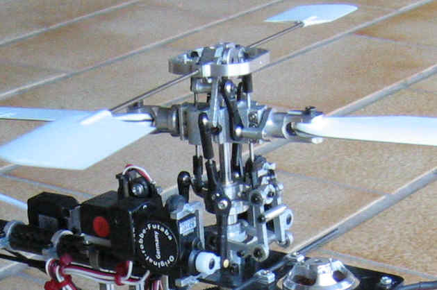

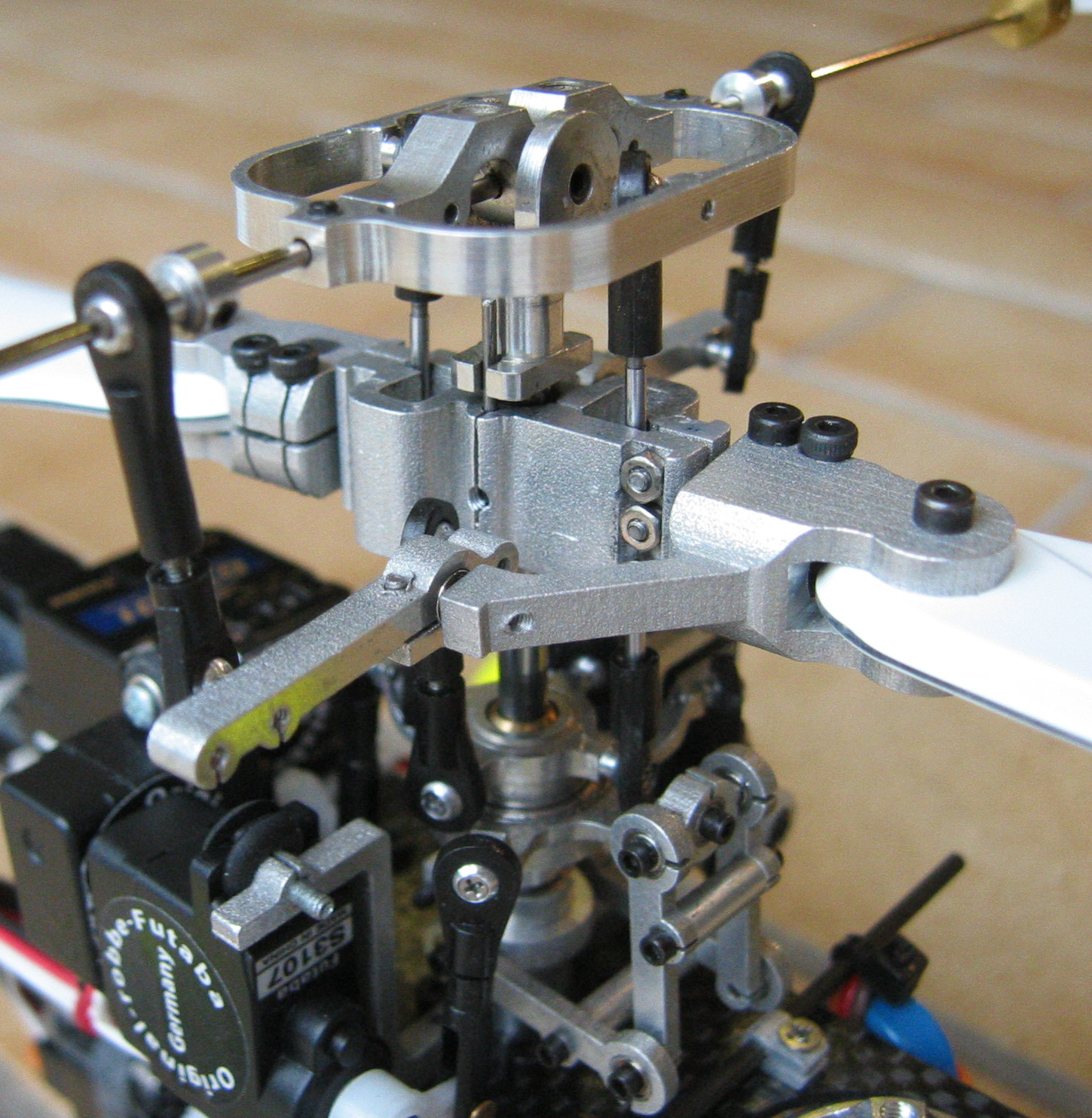

ich habe meinem SJM Sparrow jetzt das Upgrade-Kit auf Version 2 gegönnt. Bei der ursprünglichen Version 1 kann es bei schnellem Vorwärtsflug zu Wippbewegungen um die Nickachse kommen. Mit der geänderten Paddel- und Blattanlenkung des Upgrade-Kit ist dies behoben.
Kunden, die bei Flymex die Version 1 gekauft haben, haben das Upgrade-Kit im Rahmen der Gewährleistung kostenfrei bekommen (ich auch :) ).
Das Upgrade-Kit ist meines Wissens nur bei Flymex erhältlich. Es dürfte auch für User, die ihren Heli z.B. bei Daddies Finest (Typenbezeichnung Jarex) gekauft haben auch interessant sein. Ich gehe mal davon aus, dass der Jarex immer noch in Version 1 geliefert wird.
Welche Version ihr habt, könnt ihr anhand der Bilder leicht feststellen. Die Unterschiede sind deutlich sichtbar.
Es gab leider keine Umbauanleitung für das Upgrade-Kit. Daher habe ich eine erstellt und stelle sie als Attachment allen Interessierten zur Verfügung.

SJM Sparrow Kopf Version 1
SJM Sparrow Kopf mit Upgrade-Kit auf Version 2
