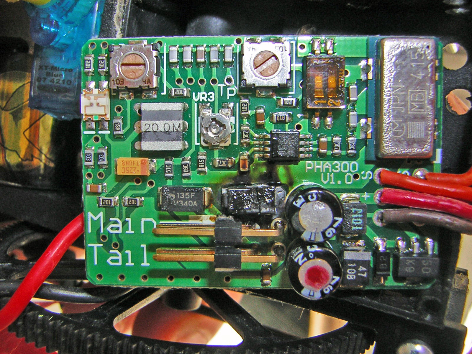

Ich brauch dringend hilfe mit dem board da ist mir gestern nach ca.8min ein teil durch gebrannt ( es glühte ) und zwar ein elektronikbaustein über dem anschluß vom hauptmotor (hummingbird gold) ich kenne mich nicht so gut mit elektronik aus ,das ding hat zwei anschlüße und ist total verkohlt.
könnte jemand mal schauen was das für ein teil ist und mir die bezeichnung sagen .

Das war zu 99% eine Diode!
War das Teil auf dem Board oder am Motor?
Wenn das teil am Motor war, mach die Reste weg und probiere ob der Motor bzw. das Board noch geht! Wenn Ja, hast du Schwein gehabt und nur eine (Freilauf-)Diode für ca 10-20 cent gekillt. (Motoranschlüsse vertauscht !)
wen das Board im eimer ist, haste pech! (evtl Gewährleistung ?) Oder den Leistungstransistor, der dann warsscheinlich hinüber ist austauschen!

so ich versuche mal ein bild vom board hochzuladen wen mir jemand sagen kommte was das genau ist wäre das super ich weiß nicht mehr weiter !

Ich tippe auch auf eine Freilaufdiode.
Wenn ich die Anordnung auf dem Board richtig deute, dürfte es die Gleiche sein, wie die links daneben. (Die auch kurz davor ist, zu verbrennen)
Schau auch mal auf die Bauteile rechts hinter den Elkos. (Also auf dem Bild rechts) die sehen auch so aus, als ob die Gehäuse etwas höheren Temperaturen haben standhalten müssen.

Danke erstmal .
Also der linke "heile"Baustein ist leiner als der abgefackelte.
Aber gut zu wissen das es eine Diode ist .
Ich müßste nur noch wissen welche Diode es ist
gruß vondi01
