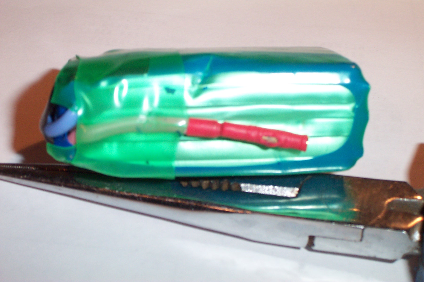

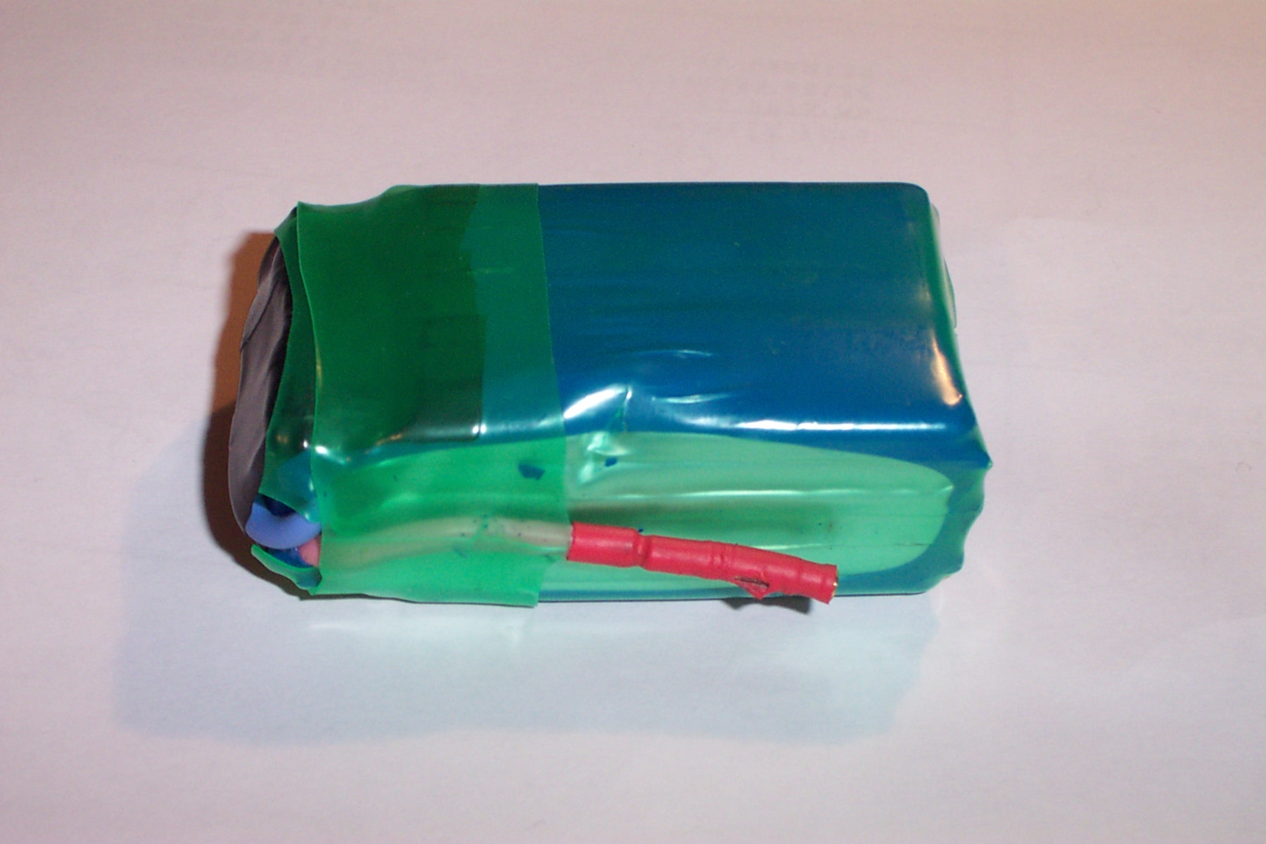

hi
wie die meisten ja wissen wurde mein t-rex in neuenbürg abgeschossen und dabei ist auch der akku getroffen worden.
heuet bin ich nochmal geflogen und der akku war viel früher alle als sonst und die spannung ist am ende sehr schnell eingebrochen.
kann diese macke den akku schon gekillt haben????
das wäre echst sch....!

Mir hat in meinen Akku vor kurzem ein richtiges Loch rein geschlagen.
ich hab gedacht den könnte ich gleich beerdigen,aber des war zum Glück hinten und da war nur Schrumpfschlauch und keine Zellen.
Glück gehabt!
Bei dir hat ja direkt die Zelle ne Macke.
Ist dir beim Laden was aufgefallen?
Glück gehabt!

ich würde einfach die betrofene(n) zelle(n) wegschmeisen und den rest weiterferwenden.....

nein aufgefallen ist mir nix.

also ich würde den Akku aufschneiden und die Zellenspannungen (Vollgeladen und Leer) kontrollieren. Wenn die erste Zelle (die mit der Delle) zu stark abweicht, würde ich die entsorgen.
Claus

hi
also ich habe den akku mal übernacht ans x-peak gehängt und mit 0,1a geladen.
er hat dann ca.900ma reingepumpumt und war danach voll und hat abgeschaltet.
so heute mittag bin ich geflogen aber nur benau 4 minuten und 31 sekunden dann war absolut ende.
habe ihn nun nochmal angehängt und er zeigte mir 9,6v an.
nach etwa 2 min flug zuckten manche servos z.b. sackte der heli ca. 5cm ab und das 2 mal.
das heck drehte sich kurz mal weg usw.
kann das zucken auch vom def. akku kommen???
nach 4 min ging die drehzahl rapiede in den keller und bei 4min 20 sek musste ich landen weil er mir sonst abgeschmiert wäre.
kann ich in den akku eine neue zelle impanzieren oder geht das nicht so einfach??
der akku hat ca. 15-20 ladezyklen hinter sich.
wo bekomme ich 1700mah zellen her?

Das kann alles vom Akku kommen... Du brauchst genau die gleichen Zellen, dann ist das Auswechseln kein Problem!
