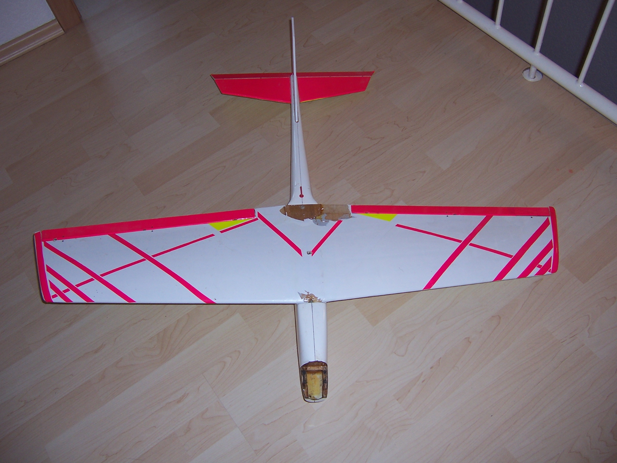

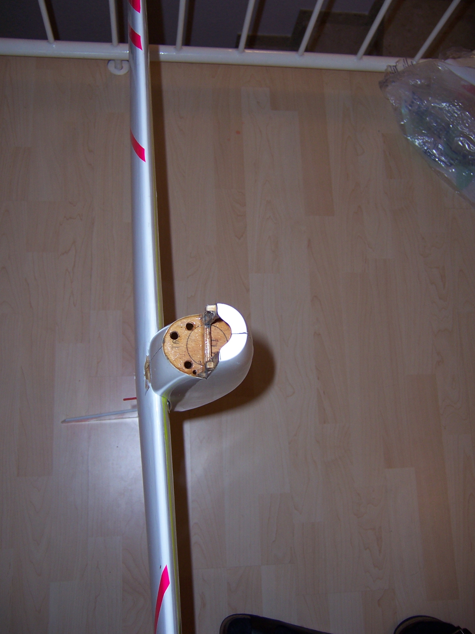

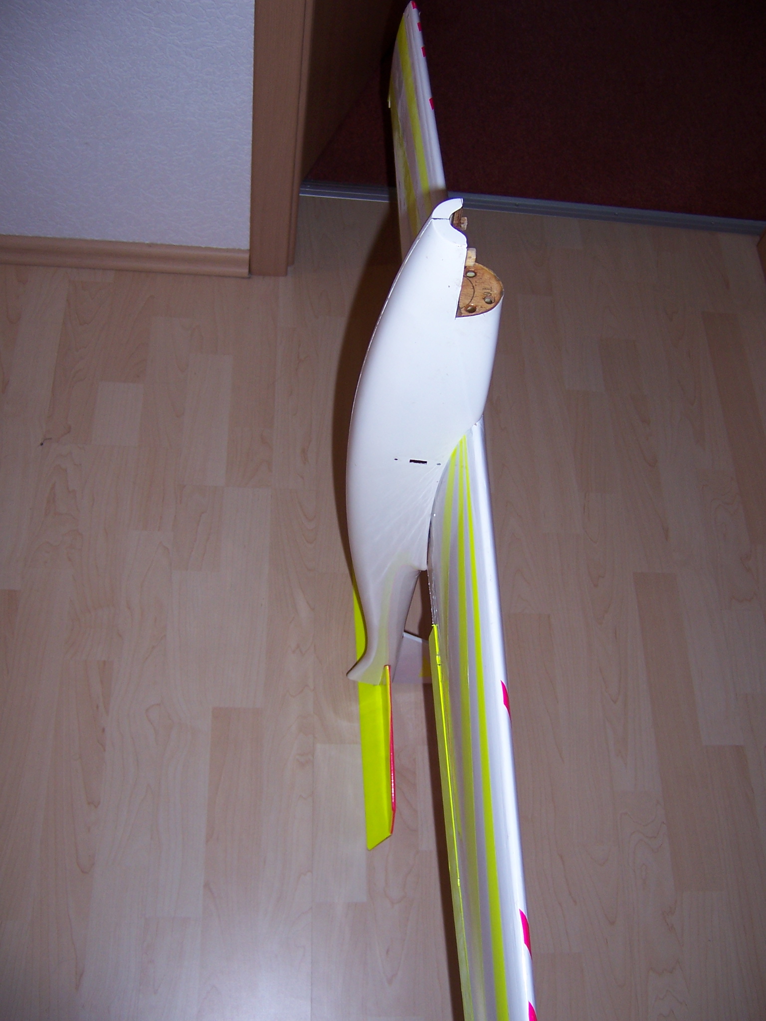

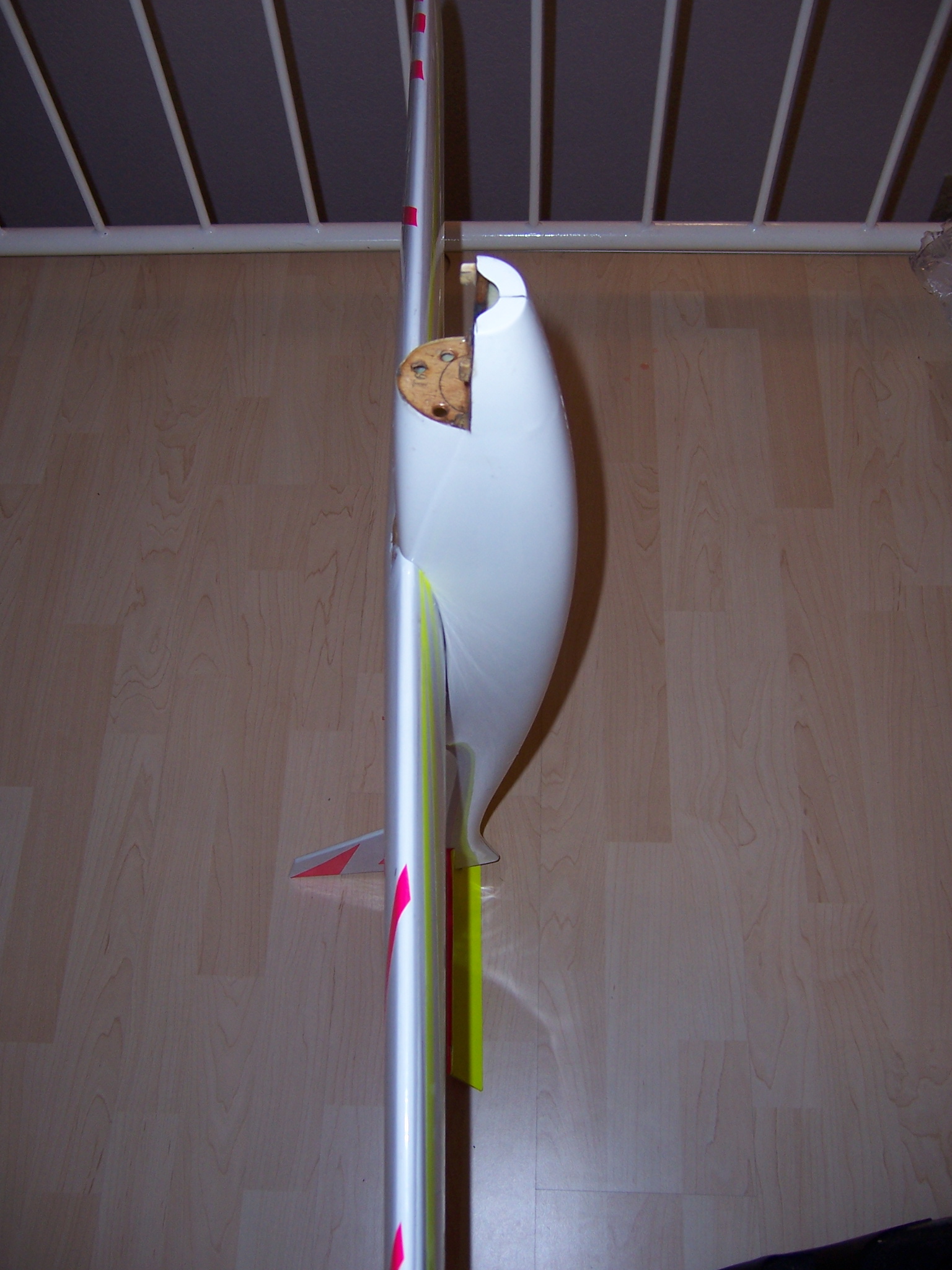

hallo
ich habe von einem vereins kollegen ein modell geschenkt bekommen, welches es mit einem stinker angetrieben hat.
er weis aber nicht mehr was es für eins ist und von welchem hersteller es ist!
nun meine frage kennt jemand dieses modell??
bitte um sachdienliche hinweise per pn oder als post in diesem fred.
es sieht etwas mitgenommen aus ist aber soweit nocht technisch ok.
es hat kein seitenleitwerk, nur quer und höhenruder.
hat jemand eine idee wie ich vorne auf den ehemaligen v-motor träger einen normalen BL anrieb festmachen kann ohne alles umbauen zu müssen??
leicht genug sollte das modell sein um mit bl zu fliegen.

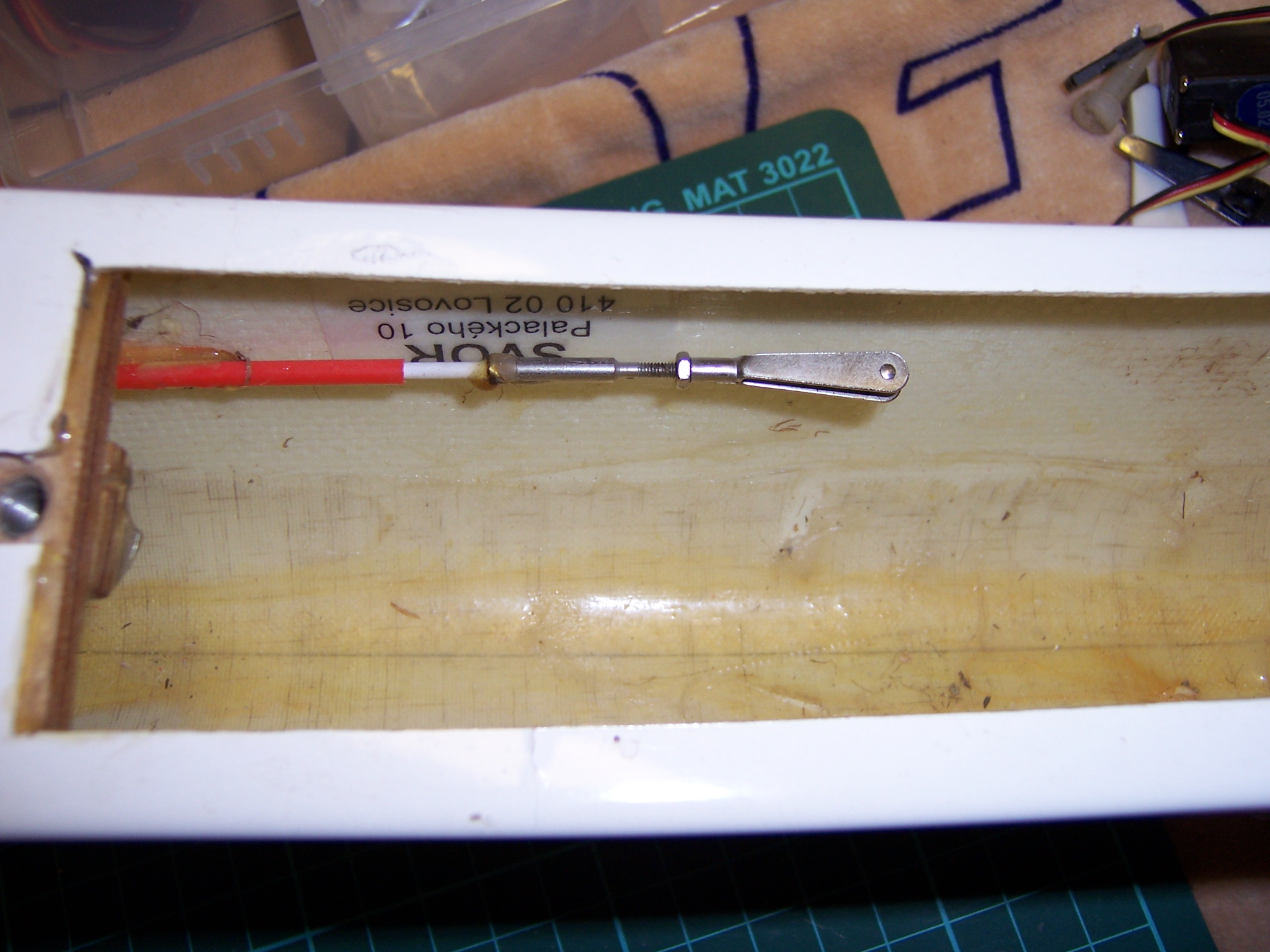

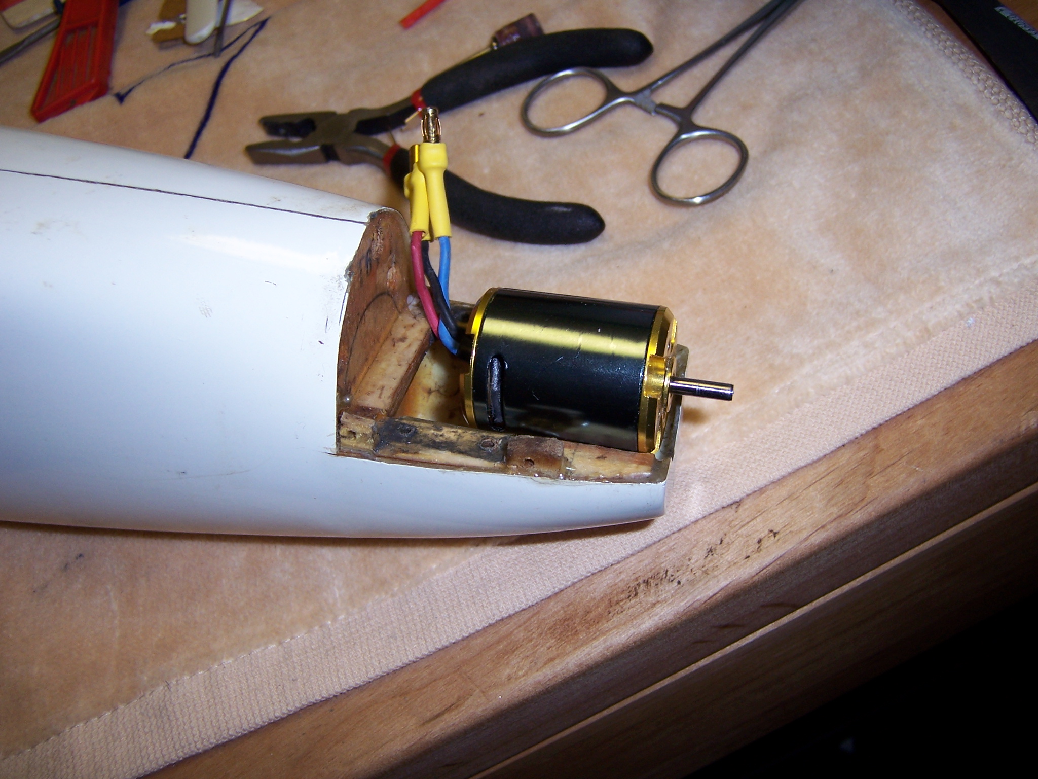

na gut bis jetzt kennt ihn keiner aber kann mir jemand vorschläge machen wie ich den bl motor vorne fest bekomme und wie ich ein servo im rumpf fet bekomme für das höhenruder?

Hi Dirk,Reimann hat geschrieben:na gut bis jetzt kennt ihn keiner aber kann mir jemand vorschläge machen wie ich den bl motor vorne fest bekomme und wie ich ein servo im rumpf fet bekomme für das höhenruder?
Du bist ein Männken
Wie wäre es denn mal mit so ein paar nebensächlichen Daten wie Spannweite , Gewicht, Flügelprofil?
So kann man wenigstens etwas weniger im Trüben fischen.
Nen Spant anfertigen, einkleben und mit Glasgewebe verstärken und dann Motor daran befestigen. Beim Hochdecker vermutlich nur gang wenig Sturz und je nach Antrieb ca 2° Seitenzug. Kann aber sein dass Du das später nachbessern musst.
Schaut nach nem schnellen Modell aus
Das Modell hat übrigends schon ein Seitenleitwerk. Nur kein Seitenruder

hi chris
der motor liegt nur so da vorne drin da kommt ein ss23 rein!

p.s.: fürs servo einfach nen sperrholzbrett bauen, dass du auf halbe höhe in den rumpf klebst. einfach mit 5 minuten epoxit festmumpen.
