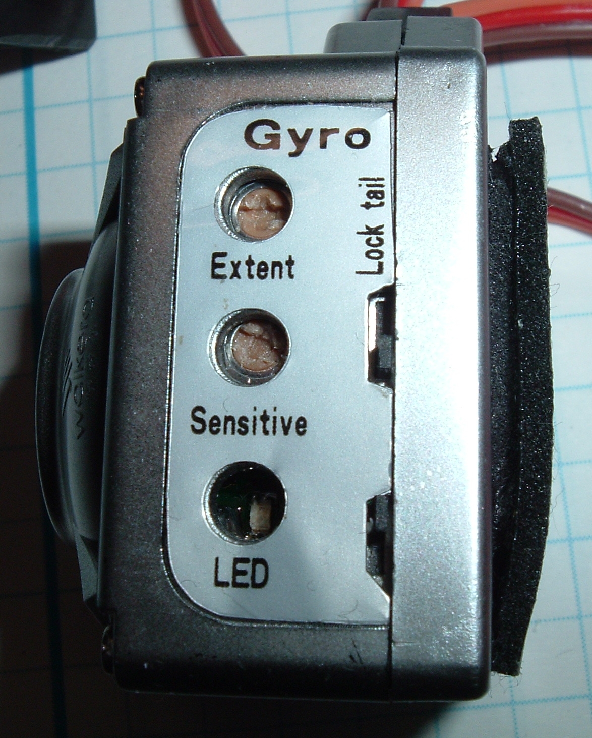

Hallo ,hab eine frage zu dem Gyro -siehe Bild
Was für schalter sind das ??
Der eine hat keine Beschriftung ? :?:
der andere nur eine Seite? für Normal und HH eventuell?
und die beiden Potis ?Sensitiv=empfindlichkeit Gyro ??oder
und der andere ?? Servo-Mitte??
Könnt ihr mir da helfen
Danke iom voraus
Klaus

Der obere wird für die Heading-Hold Funktion sein, d.h. heck wird auf der Position gehalten und du steuerst mit Gier nicht die Kraft des Hecks, sondern die Drehgeschwindigkeit des Helis.
Für den unteren Schalter bleibt eigentlich nur noch die Wirkrichtung des Kreisels übrig.
Btw: Der Besitzer sollte sich mal angewöhnen, passende Schraubendreher zu verwenden, sonst ist bald nix mehr mit einstellen, weil die Trimmer völlig vermurkst sind ;)
Der obere Trimmer ist für die Wegbegrenzung des Servos, der untere für die Kreiselempfindlichkeit.
Welcher Kreisel ist das überhaupt?
Gerry

...und die LED beleuchtet die Bedienungselemente bei Dunkelheit *lol*
(kleiner Scherz am Rande :D )

Glaube ist eine Walkera WK-007 oder 006 .
ist von einem altem DF35 .
siehe auch paar fragen weiter unten in der liste "was für ein Gyro ist das?"
Gruß klaus

der untere schalter ist fürn den servo
also ob analog oder digital
und der kreisel müsste ein G006 sein

joe_hab hat geschrieben:der untere schalter ist fürn den servo
Sicher, dass DIESER Kreisel ne Umschaltung zwischen analogen und digitalen Servos hat? Das hat ja nichtmal der GY240. Und wie soll dann die Wirkrichtung des Kreisels umgeschaltet werden?

Also der WK-G007 hat genau an der Stelle, bei der der oben abgebildete keine Beschriftung hat, die Umschaltung zw analog und digital.
stimmt der g006 hat da die wirkrichtungsumschaltung
beim g007 ist da die umschaltung für analog oder digital servo
beschreibung zum g001 gibts hier
http://www.rc-discount.de/store/media/content/Gyro.pdf
G006 gibts hier
http://www.rc-discount.de/store/media/c ... K-G006.pdf
und zum g007 hier
http://web19.maxxhost-01.de/shop/catalo ... K-G007.pdf
ich denke das ist ein G001 und da ist dieser schalter ohne funktion

hm, laut der Beschreibung des WK-G006, die Joe_Hab da angehängt hat, kann es eigenlich nicht der G006 sein.
Ich fürchte auch das es der G001 ist. Und dummerweise habe ich den ja auch.

ja und der g001 ist leider nicht gut aber
laut forum hier soll der g007 echt brauchbar sein
den hab ich selbst und bisher ist der echt gut bin aber von 3d noch jahre entfernt mir reicht es momentan wenn mir mein heli nicht gleich irgendwo einschlägt (wobei der TH ein panzer ist :) )
