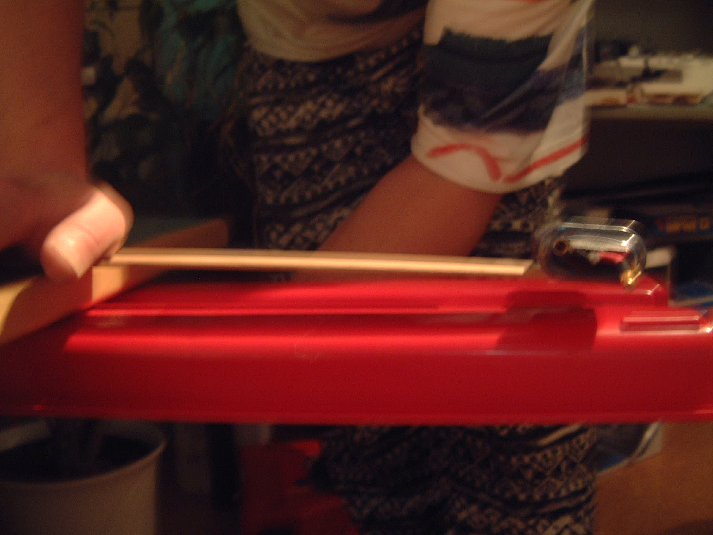

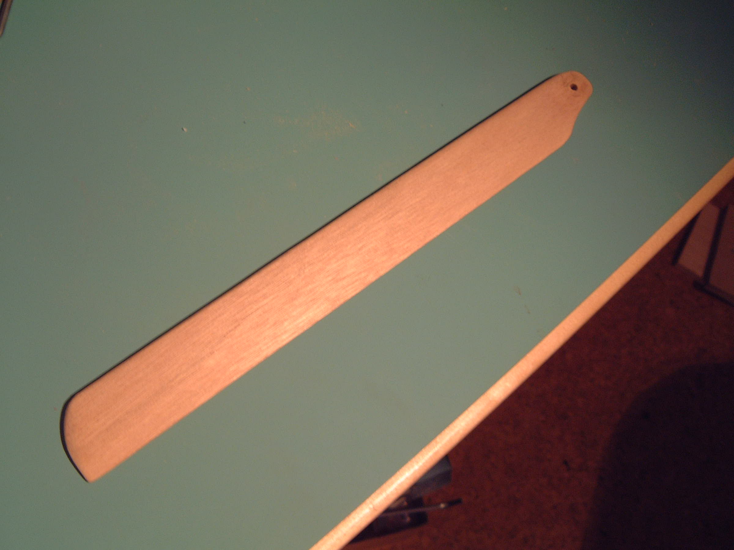

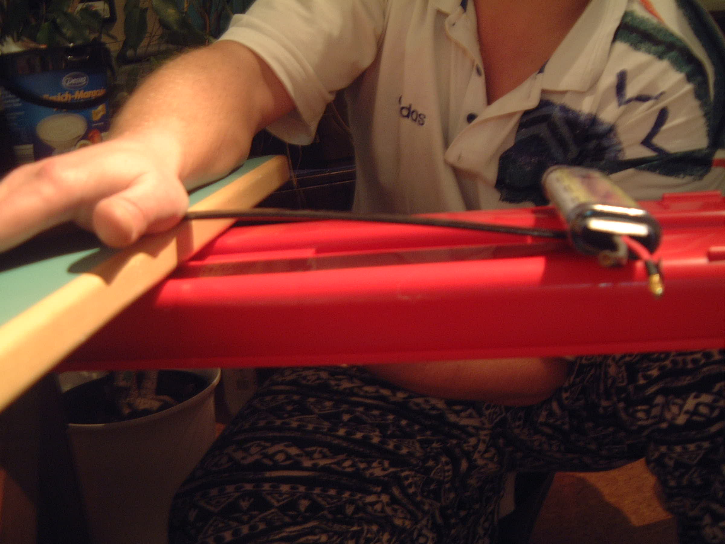

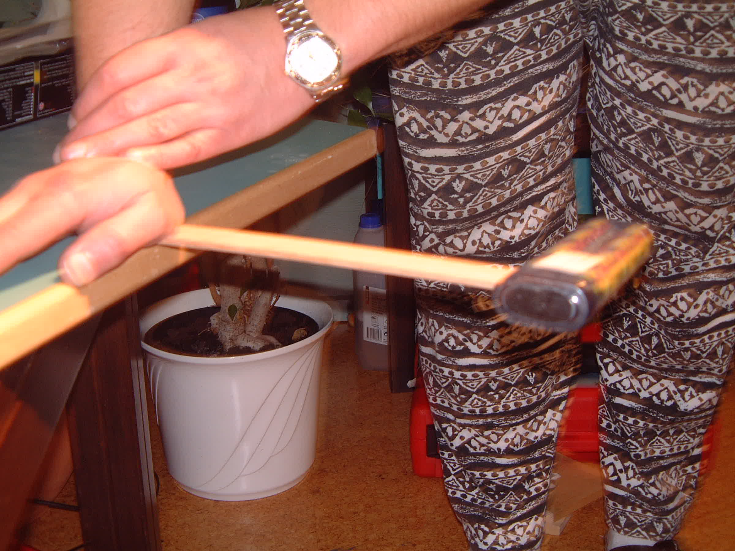

Seit langer Zeit bin ich am entwicklen neuer T-Rex Blätter, da ich momentan nur noch mit dem XL-Kit fliege und die 335er Blätter derart unstabil sind( kommt dadurch, dass die 335er Blätter 2cm länger sind) und der Spurlauf reine Glücksache ist.
So hier MAL ein paar Bilder und Belastungsproben:
Die schwarzen sind Align 315er Rotorblätter aus dem Baukasten(mit Cabonlookfolie
bespannt), die anderen sind meine Prototypen, 335mm lang.

sieht gut aus. Beim Probeflug aber Sicherheitsabstand nehmen, die dinger können sau gefährlich werden.

Oh so wie ich das sehe, hast du vorne an der Blattbefestigung noch keine hülse drinn.
Die blätter müssen an der Stelle sehr viel Kraft aushalten, musst du vielleicht noch verstärken.
Tip: Stelle eine Panzerglasplatte beim Erstflug zwischen dich und den heli, denn wenn du so ein Ding abkrigst, dann...

Hi eine Hülse ist drin, auf dem Bild war aber noch keine drin.
Blätter sind 3g schwerer als die orginalen von Align.

So hatte die Blätter gerade mal drauf, perfekt ausgewuchtet, Spurlauf auf Anhieb ca. 1cm. Fast keine Vibs, liegt noch am Spurlauf.
Als ich den Heli in der Hand langsam aufschaukeln ließ, bei den Align-Blättern
wird es einem ganz anders, verbiegen sich locker um 3-4cm
Meine Blättern verbogen sich nicht merklich und der Heli hatte richtigen Widerstand in der Luft.
Bin gespannt auf den Erstflug!!!
