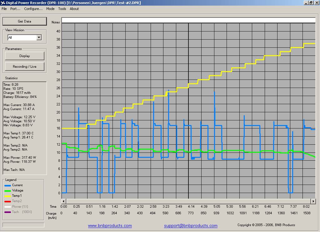

Hallo, ich schon wieder.
habe eine erneuten Messung mit wechselnden Lasten mittes Glühbirnen aufgenommen.
Schaut nun so aus. Ich werde bei Gelegenheit mal die Kokam-Akkus meiner Vereinskollegen messen und schauen , ob diese vielleicht besser sind.
Welche mittlere Spannung habt Ihr bei Euren Flightpower 1800 NF Akkus?
Vielleicht könnt Ihr ja mal ein paar DPR-Messungen zur Verfügung stellen.
Einen Vergleich habe ich ja leider nicht , da ich derzeit nur die beiden Flightpower 1800 habe.
Jürgen

#21
ZU:
Nein Du misst schon richtig!
1. dein Logger benötigt einen Triggerpunkt zum Aufzeichnen - d.h. Du zeichnest die Anfangsspannung von knapp 12,6V eines vollen 3s-Lipos nicht mit auf! Meine Messungen starten immer Lastfrei und nach 1s schalte ich die Last erst zu.
2. Der Vergleichbarkeit wird immer die Zellenspannung an den Kontakten der LiPos angegeben. Du mist aber nach den Kabeln und Stecker-Buchsen ... das ist eben idividuell und gehört zum Vergleich NICHT damit rein! Das erklärt den erhöhten U-Unterschied (Differenz).
3. Deine Kapazität ist wirklich unter Niveau. Ich habe bestimmt jetzt ein dutzend originale EVO'S (von Höllein und einem Heli Shop) hier und keine hatte derart Unterkapazität.
Ich habe meine 2 Akkus mal mit meinem X-Peak 3 Plus und robbe Equalizer mit 1C vollgeladen. Danach habe ich diese an parallel geschalteten Glühbirnen mit ca. 10C entladen und dies mit meinem DPR-100 gespeichert. Diese Entladekurven sehen aber leider nicht annähernd so aus, wie die hier aufgeführten:
http://www.elektromodellflug.de/akku-te ... werevo.htm
http://www.flightpower.co.uk/core/datas ... 1p1800.htm
Habe während der Entladung mit einem Digital-Multimeter auch mal die Spannung überprüft, die auch mit den Aufzeichnungen übereinstimmt.
Die Kapazität liegt bei ca. 1600 mAh, womit ich ja noch leben kann, aber die Spannung liegt im Mittel ca. 0,5 Volt unterhalb des Soll und es beginnt auch nicht bei ca. 12,6 Volt, sondern fällt direkt auf 10,5 Volt ab.
