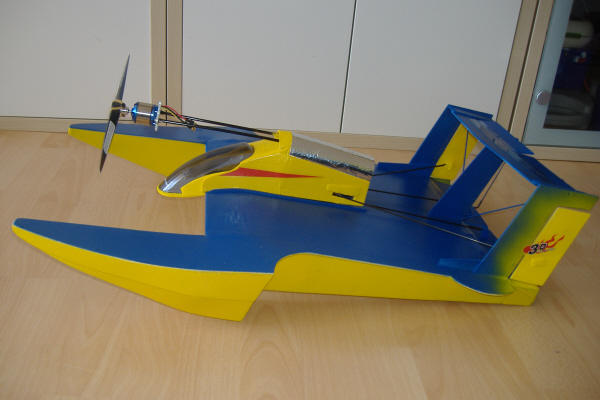

Was macht Man(n), wenn Frau zur Arbeit geht, Wochenende ist, und irgendwie KEIN Flugwetter :?:
Klaro, Man(n) fängt das basteln an..... 8)
Aber immer nur Hupfschrauber ? Egal ob 2- 3- oder 4-Blatt-Mechanik: Ist ja eh immer das gleiche.... :oops: :lol:

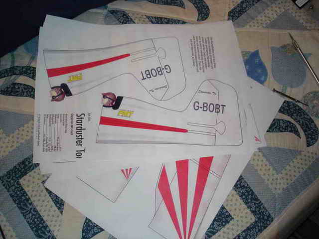

Also stattdessen mal ein paar Seiten DIN A3 bedrucken..... :P

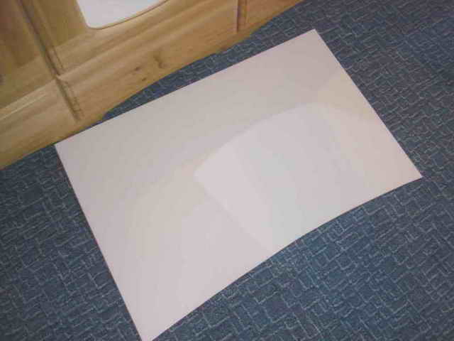

Und die Reste der Untertapete von der letzten Renovierung rausgewühlt :P
(Viele sagen auch Depron dazu...)
Vorlage ist die Starduster TOO, aus der aktuellen FMT.
Allerdings um Faktor 1,5 vergrößert 8)
Dann ein frisches Skalpell angeworfen, ein wenig geschnippelt und mit Kleber rumgesaut....

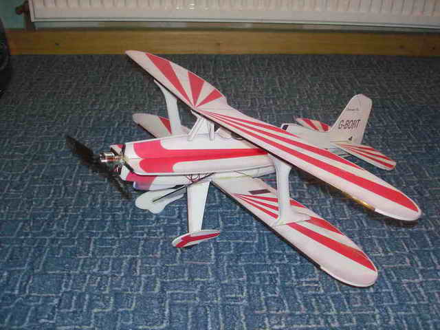

Voila: Eine Fliegende Untertapete
:D :D :D

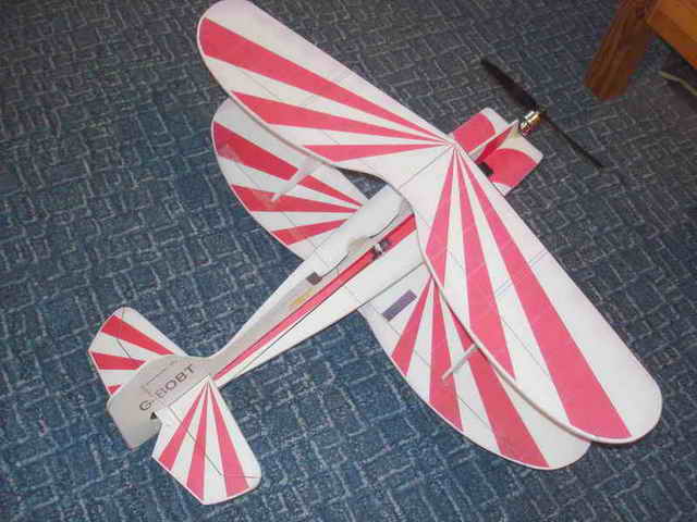

Ausstattung:
Das meiste natürlich von MaxFlight.... :lol: :oops:
2414er BL mit einer GWS 8 x 4
12 A Regler
3 x 5 Gramm Servo
4-Kanal GWS Empfänger
und zu guter letzt noch ein 700er 2s-LiPo
Aber nu langt´s mit dem Brabbeln...
Schaut euch noch die paar kleinen Schnappschüsse an, denn morgen wird die Fliegmaschien bestimmt wieder gegen die Hallenwand gedonnert :oops: :roll: :cry:

*staun*
Schick!!!
Gefällt mir gut! Vor allem super Hardware genommen :oops:
Sind das Aufkleber oder hast du das Design aufgemalt/gesprüht?

schau dir mal die ausdrucke vom bauplan an, ich denke er hat die einfach drauf geklebt!

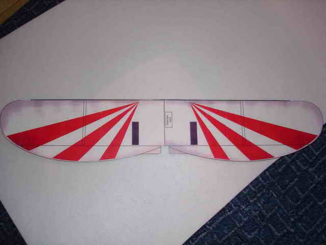

Reimann hat geschrieben:schau dir mal die ausdrucke vom bauplan an, ich denke er hat die einfach drauf geklebt!
Hi Dirk,
gut aufgepasst :thumbleft:
Stimmt, wird ausgedruckt, ausgeschnippelt, aufgeklebt und dann zusammen mit dem Depron aus der Platte rausgeschnitten. 8)
Und jetzt rate mal, was ALLEINE das blöde Papier wiegt :idea:
Na, was meinste ????
Ich kanns dir sagen: Exakt genau soviel wie der Motor !!! :shock:
28 Gramm :lol:
Hätte ich echt nicht gedacht, das das wirklich sooo viel ist :(
Aber eigentlich logisch, bei einem "normalen Papiergewicht" von 80 Gramm/m2
Mit freundlichen Grüssen
Jürgen
Tueftler
Beiträge: 16137
Wohnort: Odenbach (Pfalz)
Beitrag von Tueftler »
Deshalb konnte ich es mir schlecht vorstellen ;)
Kleiner tip am Rande......
Du kannst selbstklebende Bücherfolie aus dem Schulbuchbereich nehmen. Lässt sich genauso gut ausschneiden, kelbt supber, ist leichter und bringt weniger Widerstand an den Kanten ;)

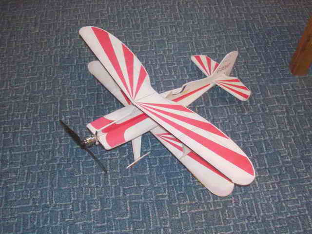

Juergen110
Beiträge: 3762
Wohnort: Hattingen a.d.R.
Beitrag von Juergen110 »
Hi Daniel,
Danke für den Tip mit der Bücherfolie :D
Habe gerade den kleenen auf die Waage gehupft: 186 Gramm Flugfertig
Ist Gewichtsmäßig somit voll im grünen Bereich :D

Hehe bei mir wars fast genau so aber Frau Geburtstag es regnet und was macht man? Genau basteln bei mir ist es nur kein "Flieger" wie deiner geworden, GEILES TEIL, sondern nur son Flugboot
