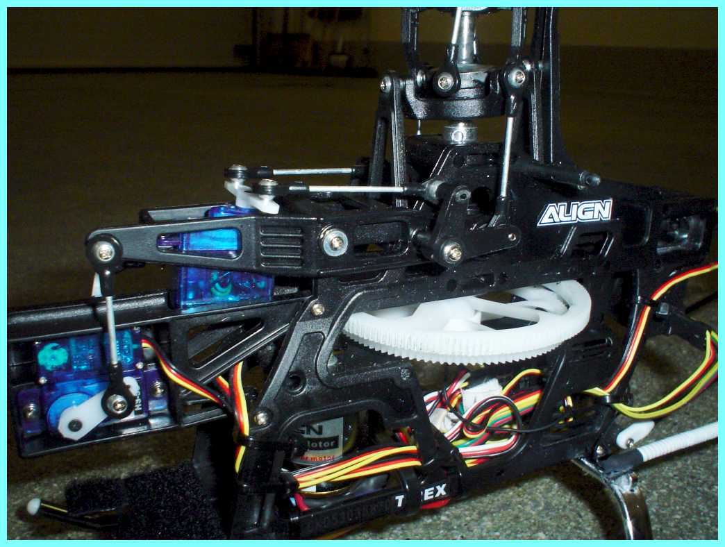

Mein HDE ist ein idealer Trainer für den Anfang da er die Steuerbefehle richtig schön "smooved" ausführt. Problematisch ist halt, dass nur ein Servo für den Pitch zuständig ist und dabei die komplette Pitchbrücke, die Taumelscheibe und das Roll Servos mit hoch wuchten muss. Ein Servo der HS55 klasse kommt da natürlich schnell an die Grenzen und du kannst mit den Augen zuschauen wie sich das arme kleine Servo Quälen muss...
Anbei mal ein Bild für alle die sich unter der HDE Ansteuerung nichts vorstellen können (ja ja, die Kabelverlegung ist lange geändert, Foto is schon Asbach :oops: ):
HDE Seite.jpg (86.99 KiB) 207 mal betrachtet
