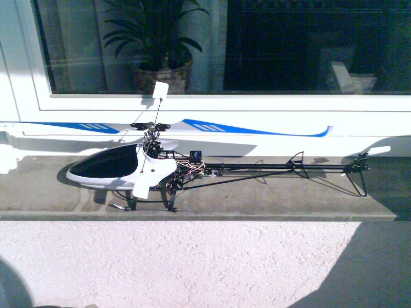

Fooodos!!!!!!!!!!!!!!!! Thommi wir wollen Foooodos!!
Und Glühstrumpf zum Erstflug!!
carbonator
Beiträge: 760
Registriert: 22.10.2004 16:46:31
Wohnort: Bad Salzuflen
Beitrag von carbonator »
So..da sind die Foddos.
Gruß Thomas

fein fein.
Dann pass gut drauf auf und steigere Dich langsam, aber stetig.

ja schaut gut aus der Kleine... Viel Spass bei dem super Flugwetter ;)

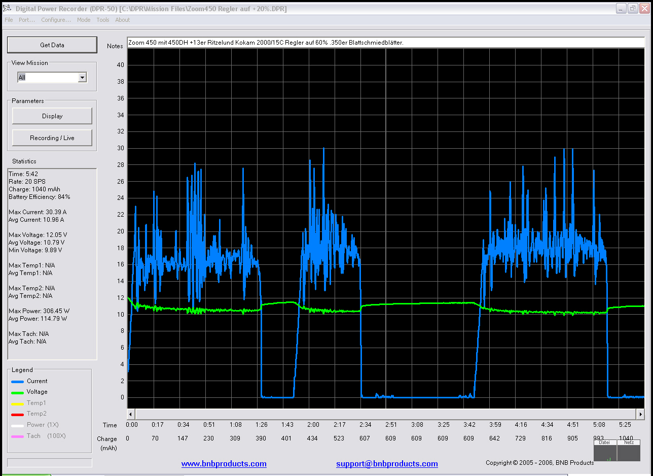

#11 Mal ne Messung gemacht mit dem DPR und 450DH
Kokam 2000 / 15C nicht ganz voll
Tsunami 30
Regler bei der FX 18 auf +20%
450DH Motor mit 13er Ritzel
350er Blattschmied Blätter
Hochlaufen lassen, bißchen schweben, Pitchstöße ( aber keine 14°! ).
Regler sehr warm ( zuviel Teillast ? )
Motor um die 50°
Akku 43°
Gruß Thomas
Am Wochenende kommt das 10er/11er und 12er Ritzel zum testen...
dann wird auch der Regler geöffnet :-)
