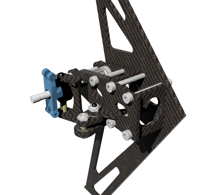

Morgen,
dass mit dem Anlekhebel wäre eine gute Idee. Würd ich gleich kaufen.
Überleg mir gerade ob ich den alten mit Kugellager modifiziere, oder ob es einen gibt der schon passt.

Hast Du den Original Anlenkhebel drauf?
Meiner bringt nur in den Endlagen die Kugel in Schräglage.
Ich sag ja, ich sollte noch einen ordenlichen Anlenkhebel machen. Am besten in der Art wie beim T-Rex Heck mit Ausgleichswippe. (ist in die anstehenden Projekte eingereiht :roll: )
Im Kopf schwebt allerdings auch schon eine Erweiterung des Chassis rum. Da braucht man dann nicht mehr die Tragerplatte und die Lagerböcke.

ne, nicht die Heckwelle. Aber da ist eine kurze Wippe drin, die dazu führt, das der Drehpunkt der Schiebehülse immer auf der Wellenmittellinie läuft.
Das heißt, man kann den ganzen Weg der Schiebehülse ohne Verkanten oder Klemmen verwenden.
Lass Dir von Basti mal die V3 davon zeigen, da sind Winkel bis (unsinnigen) 48° ohne Klemmen drin. 8)

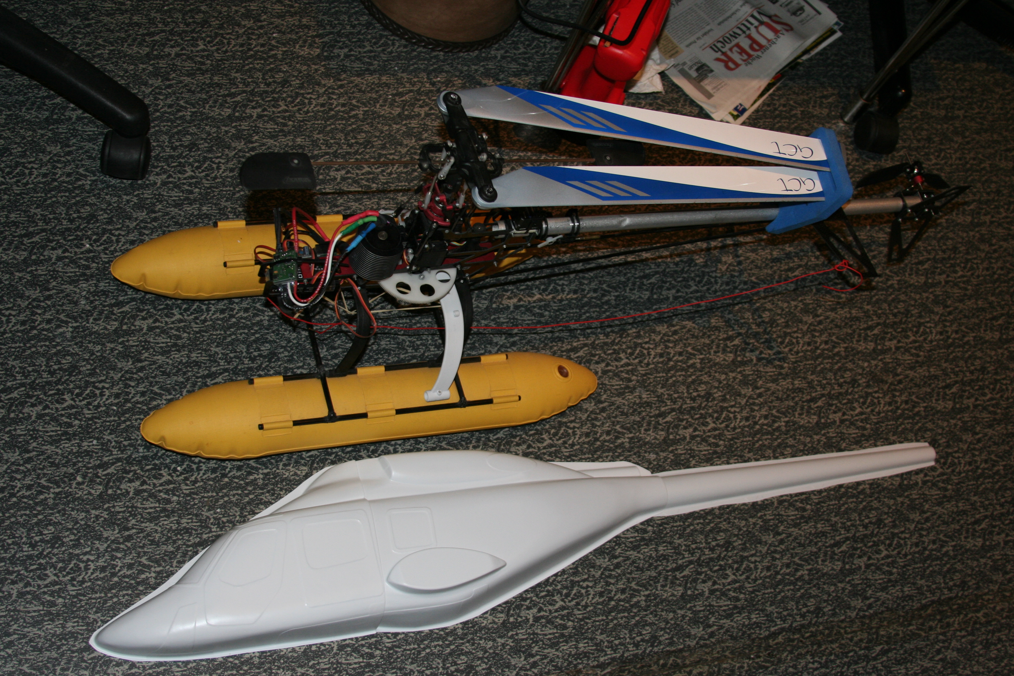

und damit das nicht so einsam ist, mache ich das Chassis direkt für den Rumpf, den ich heute bekommen habe.
(dann kommen auch endlich diese Schwimmer weg :lol: )
