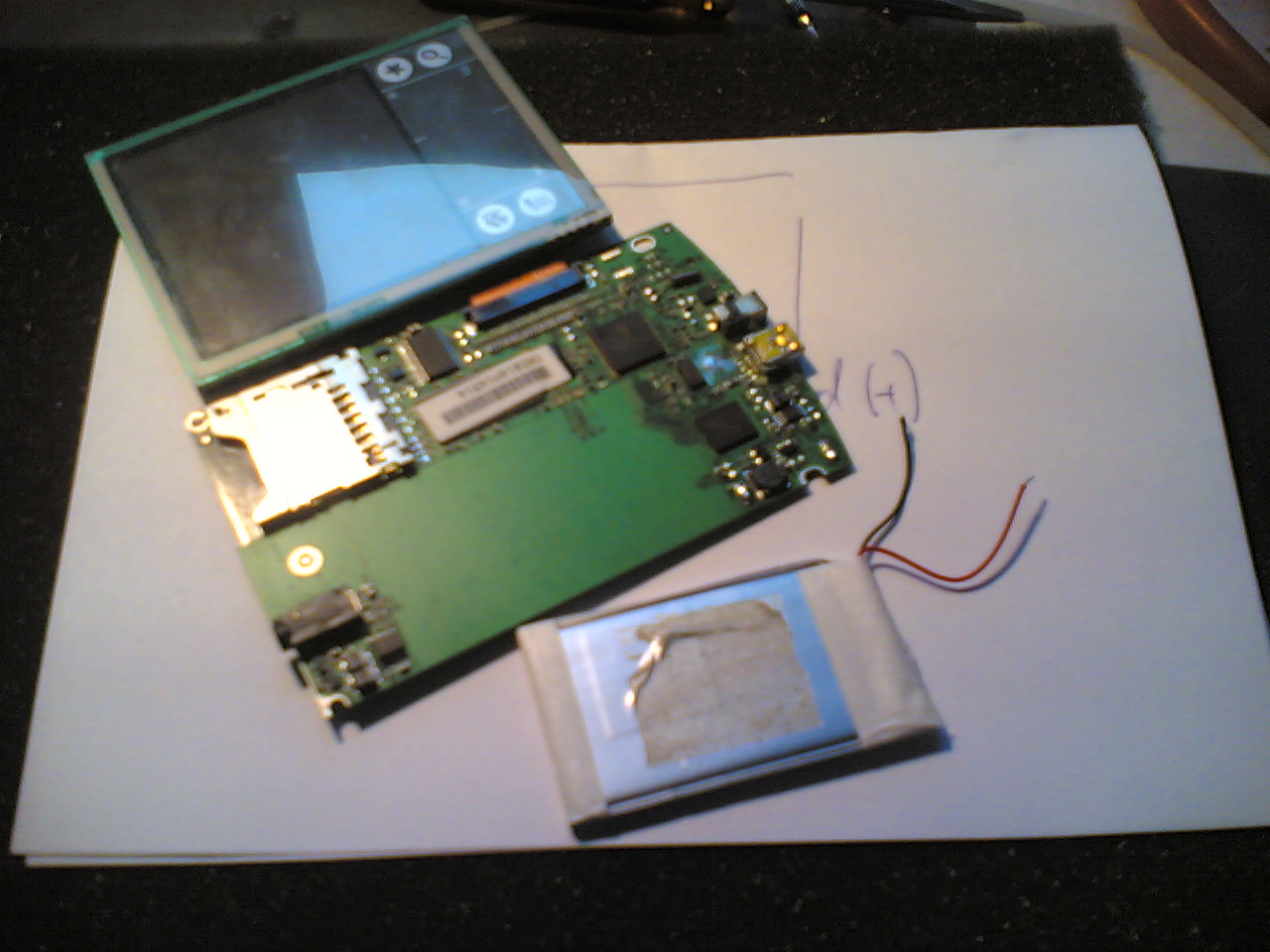

Und hier doch mal ein Foto:
Tungsten E Akku
Tungsten E Akku
dirk

Agrumi hat geschrieben: die flachsten haben 6,1mm. :scratch:
Na das ist dann doch zuviel ;-)
danke trotzdem an alle

ich hab nochmal genau nachgemessen, die Zelle hat eine Höhe von ca.4.,1mm (hab keine Schiebelehre hier), ich bestell mir jetzt die HDHE 1050 Zelle bei Daniel.
