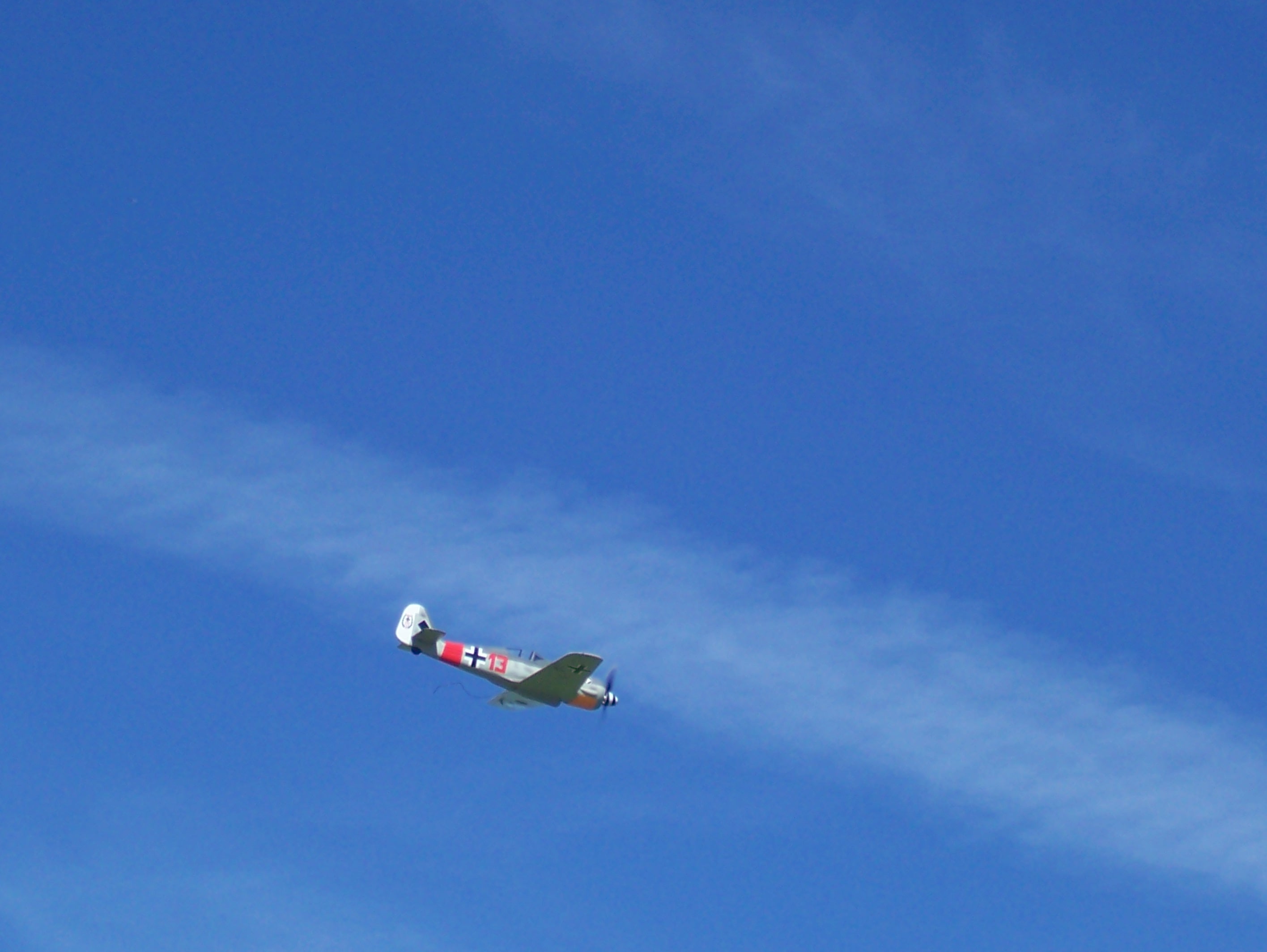

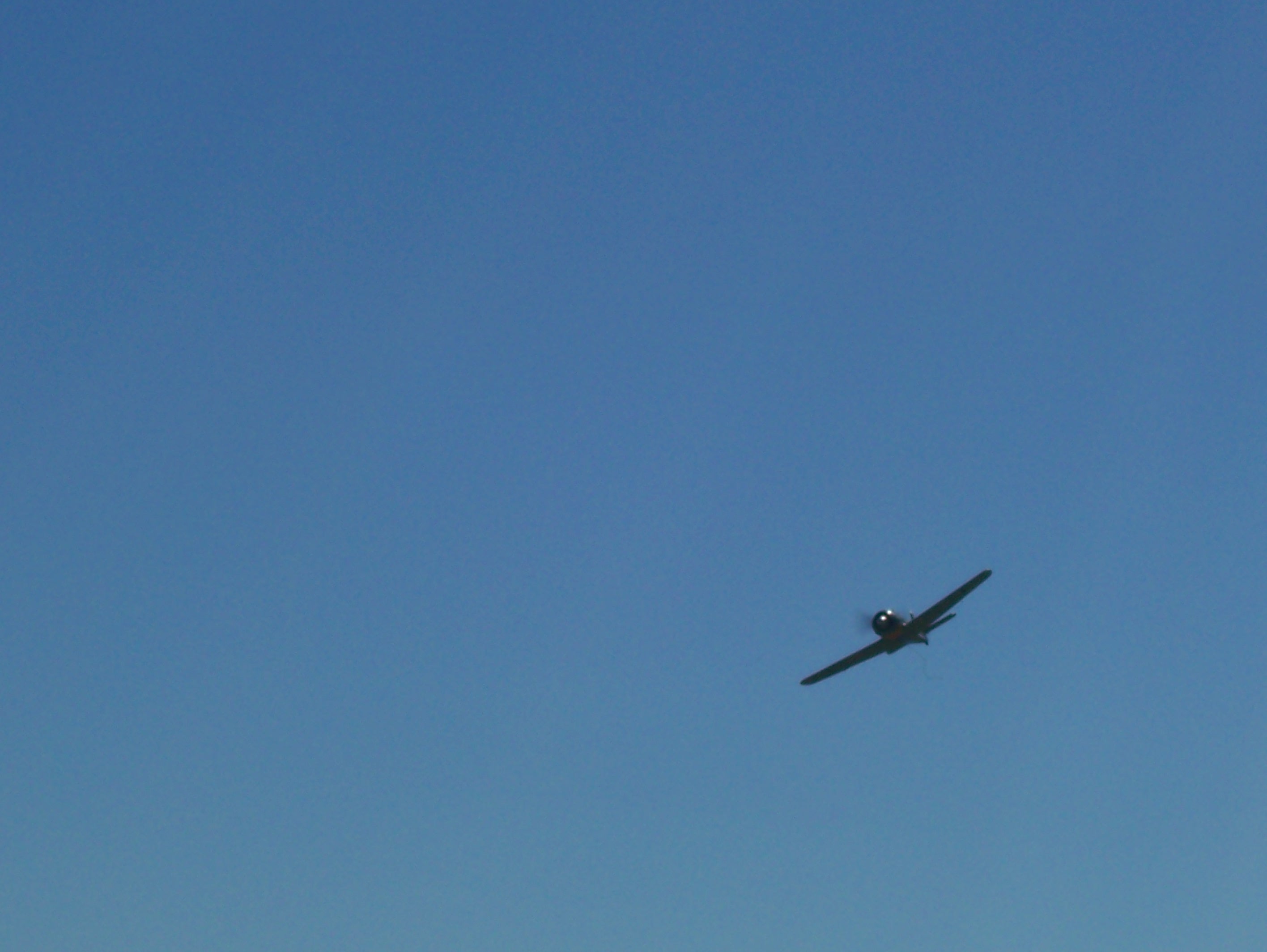

Nochn paar Bilder
- Bild 019.jpg (360.54 KiB) 1082 mal betrachtet
- Bild 020.jpg (333.89 KiB) 1079 mal betrachtet

Lecker ,Lecker
Öhmm..wat haste denn für ein Setup?Motor/Regler/Schraube/Akku/Empfänger?
Wie empfindlich ist das Deprondingelchen?

Also drin ist ein Hacker A20 mit einer 9x4,5" Luftschraube. Regler ist ein 40A-Steller, den ich noch da hatte. Akku ist ein Kokam 1500er. Laut Rechnung zieht der Antrieb so 11-13 A glaub ich.
Die FW geht damit NICHT senkrecht (rein rechnerisch schon, 670g Schub und 470g Gewicht) weil die breite Schnauze wahrscheinlich viel schluckt. Aber reicht über alle Maßen aus.
Empfindlich ist sie sehr. Bei hohen Gras neigt sie zum Überschlag bei der Landung. Bei kurzem Gras rutscht sie schön. Allein bei Landungen im hohen Gras sind schon durch das GRAS Dellen in der Fläche. Die Flächenbefestigung ist nicht so der Hit bedingt durch die Überschlagslandungen. Die Schiebebilder halten bei Flügen und Landungen, habe aber vorhins eins durch einen etwas zu harten Griff abgezogen.
Alles in Allem ein super Flugbild. Extrem agil aber auch gutmütig. Aber leider bei der Landung etwas heikel, da sehr flink unterwges und recht empfindlich.

Schön dieses Fliegerchen und super Flugbild
