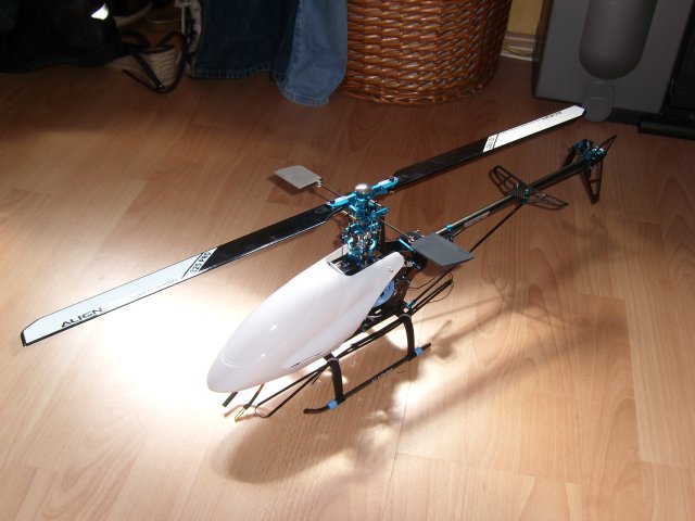

So - es ist vollbracht!
Habe fertig, bzw. mein kleines Rexchen ist wieder da. Jetzt hoffe ich auf mehr Glück, wobei ich bis auf die HR-Blätter alles da hätte, grins.
Anbei noch Anmerkungen zu dem Heckservo... Das hab ich auf die andere Seite genommen, um es vor den Paddel zu schützen (danke für den Tipp nochmal). Jetzt muss ich nur mal sehen, was die Funke mit dem Servo anstellt. Ist je alles andersrum, schmunzel...
Wetter scheint auch ok zu sein. Somit werd ich mal das Übungsgestell unterschnallen und das Heckservo einstellen...
Anbei noch Bildchen...
In diesem Sinne noch nen schönen Sonntach...
Servo auf anderer Seite, Klettband um Gyro
Da isser Phönix-Rex der 1. (mit schwarzen Holzis - goil!)
