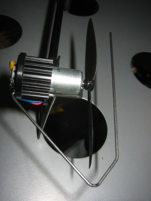

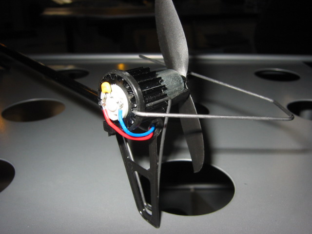

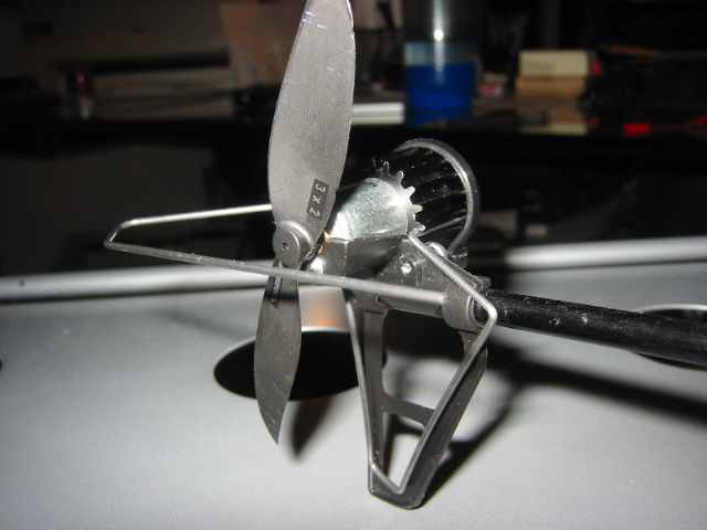

nachdem ich bei unsanften landungen (wenig platz - viele hindernisse) schon mehrere 2*3 heckprops gekillt habe, habe ich mir aus 1,2mm federstahl (25 stück sortiment von 0,5 bis 3mm bei conrad ca. 15€) einen heckpropschutz gebogen und mit kabelbinder an den heckkühlkörper befestigt
ist sehr nützlich für anfänger wie mich - habe seit dem noch keinen prop gekillt
dachte mal ich zeig euch das ding:

hehe diese erfindung hättest du vor nem halben jahr machen sollen! da hab ich nämlich jeden tag um die 3 gekillt :D :D :D
Sieht aber super aus :)
Richard
Beiträge: 5904
Wohnort: Erde
Beitrag von Richard »
Not macht erfinderisch...sieht gut aus und es hat einen Zweck ,was will man mehr ?? :D
Richard
derzeit: Sim
Jonas
Beiträge: 3244
Wohnort: Siegen
Beitrag von Jonas »
Hey, super Idee! :)
Und sieht dazu auch noch gut aus!!
