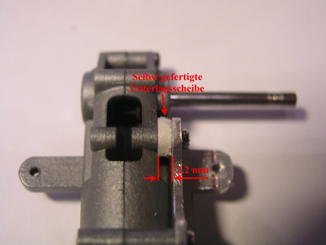

hi andy,
dazu ein paar anregungen.
das heck ist mittlerweile fertig, der rex jedoch, aus zeitmangel, noch nicht
habe die ansteuerung von agrumi genommen und den umlenkhebel seitenverkehrt anfertigen lassen.
Handtest waren bis jetzt i.o.

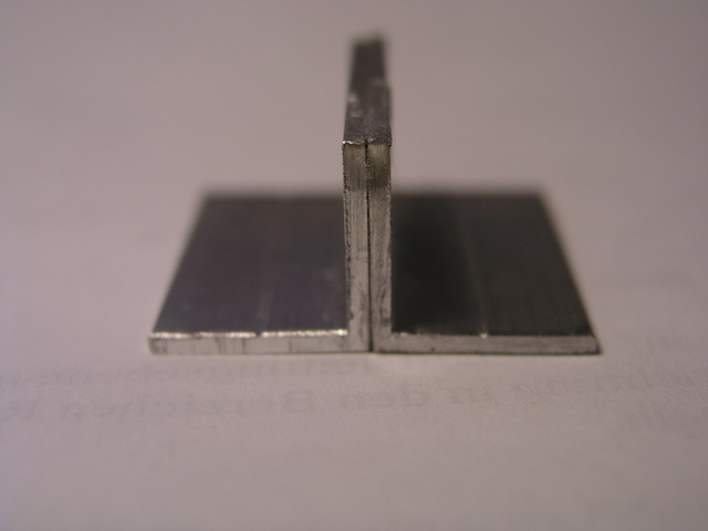

- gefertigt aus 2 aluwinkel und mit uhu endfest im ofen verbacken.
- 20051103_winkel_roh.JPG (29.71 KiB) 261 mal betrachtet

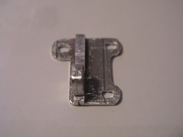

- halter nach der feinarbeit.
- 20051105_halter_fertig_1.JPG (37.06 KiB) 264 mal betrachtet
