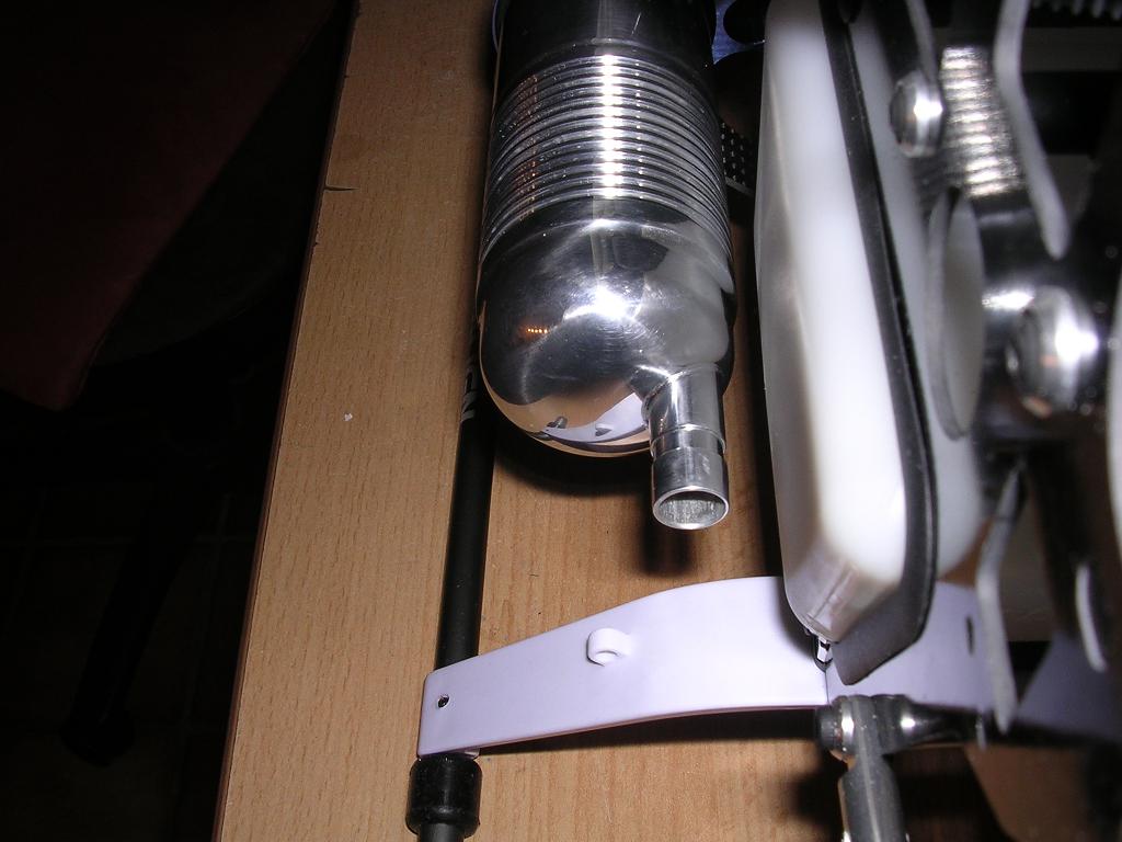

da ich gerade meinen 2. nitro aufbaue und schon den ersten mit dem hatori betreibe wollte ich mal fragen ob der funtech a131 am rex passt ohne die haube auszuschneiden?
werde den rex genauso wie den ersten mit wc30 fliegen.
geht da der dämpfer gut?
oder sollte ich vielleicht doch wieder das hatori nehmen?

Ich hab mir auch gerade einen T-REX 600N aufgebaut und den Funtech A131 Schalldämpfer Montiert. Passt ohne weitere Ausschnitte. Über die Leistung kann ich noch nichts sagen, da ich sdelber zum ersten mal in dieser Kombination fliege.

ohne die 3mm Distanzplatte liegt er an der Haube an, war bei meinem jedenfalls so!
jepp
habe ich auch gerade festgestellt :evil:
und viel platz zum tank ist auch nicht gerade da :evil: :evil:
was meint ihr gibts da probleme?
vorallem da der auslass genau auf tank höhe ist.
das hatori ist doch schon ein ganzes stück länger!!!

am Ende muß sowieso ein 90 Grad gewinkelter Silikonschlauch aufgesteckt werden.
Mit der Haube gibts mit dem Distanzstück bei mir kein Problem mehr :-)
