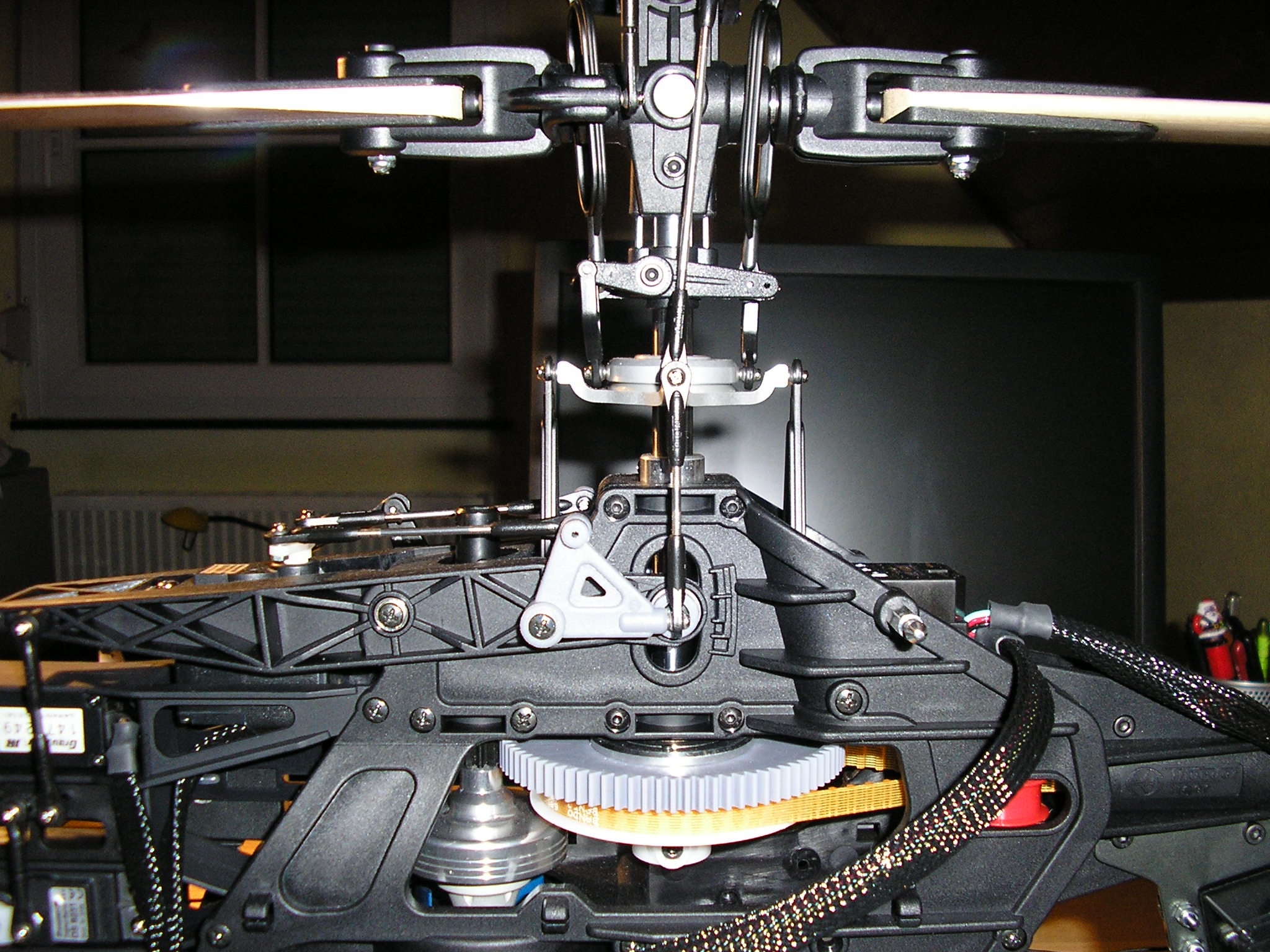

irgendwie stehe ich mal wieder vor einem Problem und brauche eure Hilfe :)
Ich habe mein Raptor entsprechend der Anleitung zusammengebaut, leider habe ich das Problem das bei 0° Pitch der Pitchkompensator nicht 90° steht, was ja aber so sein sollte. Nun kann ich den stand des Pitchkompensator aber doch nur durch anpassen des Gestänges zur Pitchbrücke hin ändern oder übersehe ich da etwas ? Momentan habe ich da nämlich noch die in der Anleitung angegebene länge von 45mm, passe ich diese länge dann an bis ich am Pitchkompensator 90° bei 0° Pitch habe ?
Würde dann aber auch dazu führen das die ins Plastik eingearbeiteten angaben zu Pitch nicht mehr korrekt wären ... und genau das verwirrt mich ...
Vielen Dank
mfg
Santos

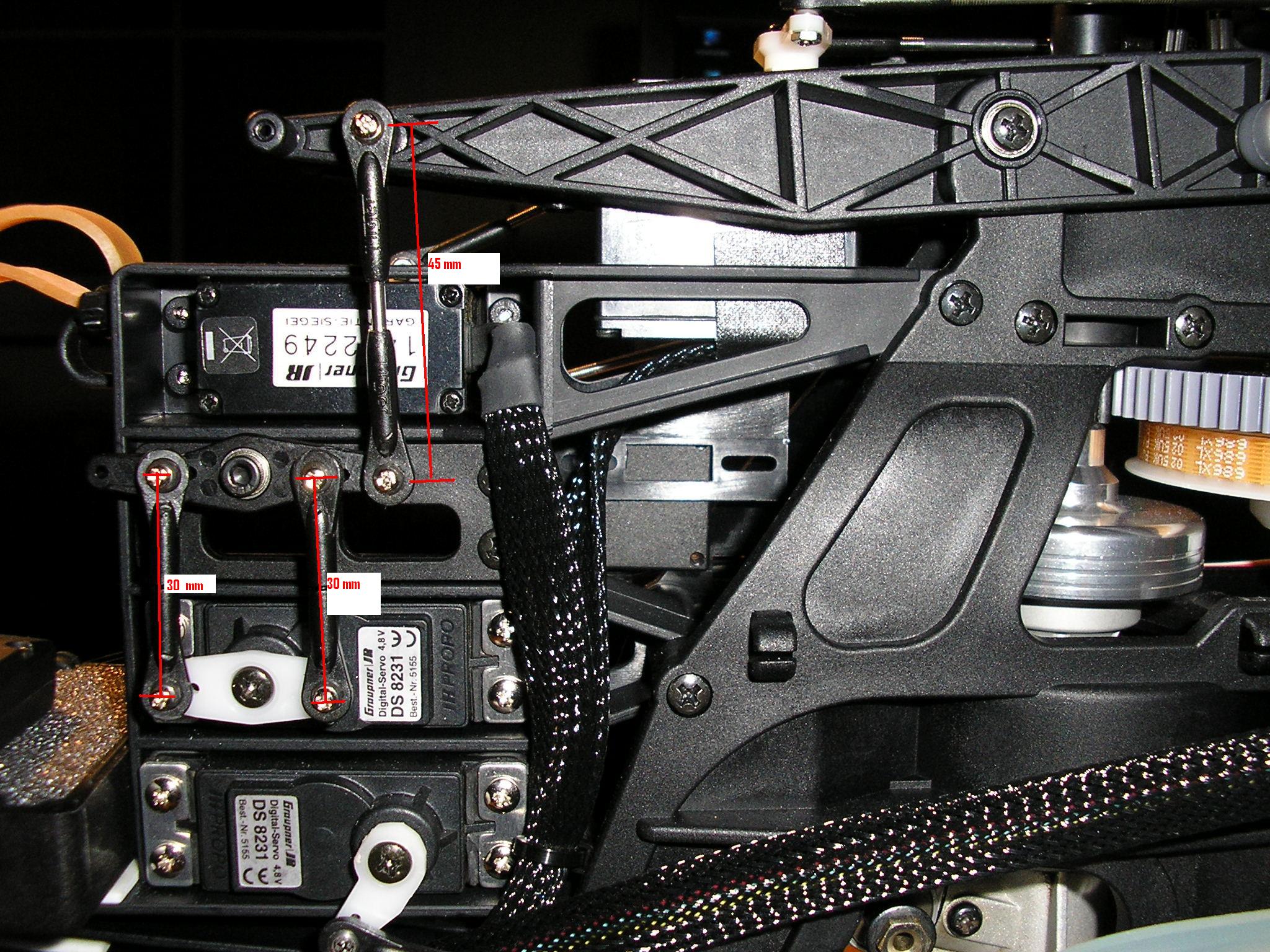

Hab mal die eingestellten längen dran geschrieben, alle anderen gestänge sind ja vorerst mal uninteressant für den Pitch stand oder ?

habe die Maße für die Gestänge mal an meiner Mechanik (50 Titan) nachgemessen, sie sind identisch zu Deinen.
Ich habe mit dem Heli ein gutes Jahr geflogen bis hin zum Kunstflug.
Wenn Du mal auf Seite 28 der Anleitung nachsiehst wirst Du sehen dass die Pitchwippe dort bei richtiger Einstellung auch nicht waagrecht steht.
Bei der Position von Deinem Bild 1 solltest Du 0° einstellen und dann sehen dass Du 10° plus und 10° minus erreichst, dazu musste ich am Chassis etwas herausdrehmeln.

bin nun zu Hause und habe nachgesehen, bei mir steht es auch leicht ausser dem Lot aber nicht so stark wie bei Dir.
Wenn man das Bild 2 betrachtet könnte es auch sein als wenn Nick leicht nach hinten steht, wenn Du das ins Lot bringst sehen Deine Anlenkungen auch besser aus.

jo, nun passt es, vielen dank :)
