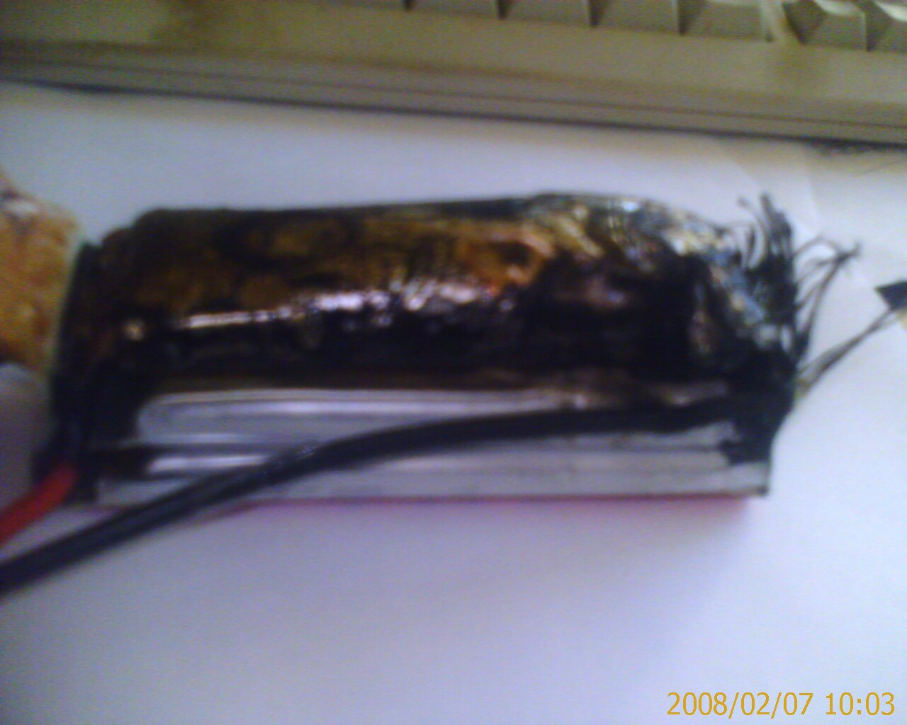

Vorige Woche hat mich wieder mal der TREX-Virus gepackt. Also Lipos sauber geladen, den ersten ran ans Tier 1-2 Min. Schwebeflug und dann kam der Überraschungseffekt. So schnell konnte ich gar nicht reagieren, war er schwanger (eine Zelle des LIPO's), fing Feuer und pustete aus allen Löchern mit heisser Luft. Da ich gerade in einer Halle war, Ding runter vom TREX so schnell als möglich und raus bei der Türe. Tja....Mitten im Schwebeflug hat das Ding einfach gemeint, ich explodier. Dabei war ich nicht einmal frech zu ihm und hatte ihm stets frisch gewaschen und gebügelt (den LIPO). Ich wollte nur mal fragen, hat jemand von euch schon mal ähnliche Erfahrungen gemacht. Mein Akku war vom Hersteller Thunder-Tiger und noch relativ jungfräulich...

Müssten so maximal 5 Zyklen gewesen sein und alt war er etwa 6 Monate. Ich habe bevorzugt den Kokam und den Robbe Akku fürn TREX verwendet und die rennen perfekt.

Leider nicht...Stabistange, Blattlagerwelle, Rotorwelle, Heckrohr...GSD hatte ich alles noch im Lager herumliegen. Aber zu beweisen, das der Akku einen Mangel hatte und nicht durch unsachgemässe Handhabung EX ging, ist fast nicht durchzusetzen. Bei Akkus bleibt ma meistens über...Bosti hat geschrieben:Heftig! Nur 5 ZyklenSo was brauch doch niemend! Mit nem fast neuem Akku den Rex verbrannt.... Sonst ist aber alles gut gegangen?

So nun das versprochene Foto. Leider ist es ne Handyaufnahme. Aber man kann in etwa erkennen, das die oberste Zelle nicht mehr so toll aussieht
- lipo.jpg (136.09 KiB) 495 mal betrachtet

Da die anderen beiden Zellen "sauber" aussehen würde ich den über den betreffenden Händler bei TT reklamieren - mit der Begründung "offensichtlicher Materialfehler in der oberen Zelle". Ein Hinwesi darauf, das du erfahrener Modellbauer bist und nicht erst seit diesem einen Akku LiPos im Einsatz hast ( vielleicht noch das Ladeequipment genannt ) dürfte untermauern, das du wirklich alle erdenkliche Sorgfalt hast walten lassen.
Da man in letzter Zeit leider sehr oft von Mängeln bei TT-Akkus hört - die sich allerdings eher in Leistungsverlust als Rauchzeichen äußern - würde ich sagen das die Chancen auf zumndest Ersatz des Akkus nicht schlecht stehen. Und den kannst du dann ruhigen Gewissens bei Ebay als neu und unbenutzt vertickern, um einen Teil der Crashkosten zu decken.
