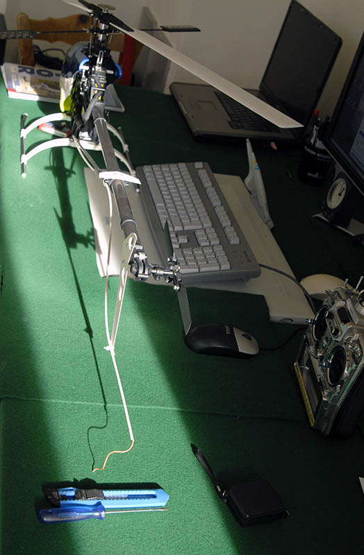

Schon mal eine andere Antennenverlegung ausprobiert? Hab meine hinten raus mit einem Antennenröhrchen verlegt...

- _DSC0347.s.jpg (81.39 KiB) 576 mal betrachtet
Hm, das wäre noch ein Versuch wie in deinem Hurri die Antenne zu verlegen. Ich dachte, parallel zu "Metallteilen" sollte eher vermieden werden.
Aber so probier ich es mal. Thanx, Klaus........

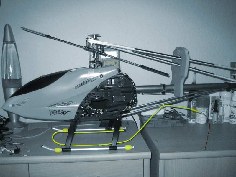

Momentan liegt die Antene so. Damit wäre sie von unten betrachtet im Rückenflug völlig vom Rotorkreis abgedeckt. Meine Rückenflugversuche habe ich in großer Höhe gemacht.FPK hat geschrieben: Wie hast die Antenne bisher? Mal Stachel vorne oder seitlich raus probiert?
- antennenverlegung.jpg (346.71 KiB) 560 mal betrachtet

Hallo Heimo,
also das es was ausmacht, dass der Rotorkreis die Antenne verdeckt, sehe ich so nicht. Dazu sind die Frequenzen von Trägerwelle und Rotor einfach zu unterschiedlich. Was aber hässlich sein kann, wenn das Antennenkabel mit Metall in Berührung kommt. Das ist bei dir im Rückenflug der Fall: Der Kabelrest wird durch den Rotoraufwind immer wieder mit dem Heckrohr in Berührung kommen.
Das kann man mit einem festgeschnallten Heli leicht ausprobieren, habe so auch schon einen Jazz zum Anlaufen gebracht, obwohl der Gaslimiter zu war.
Ich würde Dir empfehlen, die Antenne noch ein Stück weiter nach vorn rausschauen zu lassen und den Kabelrest, der noch frei hängend rausschaut, verschwinden zu lassen oder zu fixieren.

Guter Hinweis, Danke Holger!Lagrange hat geschrieben:Das ist bei dir im Rückenflug der Fall: Der Kabelrest wird durch den Rotoraufwind immer wieder mit dem Heckrohr in Berührung kommen.
Die Antenne kommt wirklich bis an das Metall.
