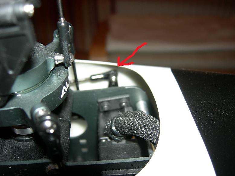

die Anlenkungen meiner Rollservos berühren von innen die Haube.
Ist das normal bei den Futaba-Servos? Gibt es evtl. neue Haubenbefestigungen, welche die Haube weiter nach außen drücken?
Hoffe Ihr könnt das auf den Fotos erkennen.

Gabs hier schon ein paar Mal:
http://www.rchelifan.org/viewtopic.php?t=21267
http://www.rchelifan.org/viewtopic.php?t=18269
Sichere Abhilfe schafft der Umbau auf Direktanlenkung, den ich heute auch vorgenommen hab ;)

hi, hab das gleiche problem mit meinen S3152, obwohl ich die kugelköpfe zum chassi hin habe. Hab ne dicke beilagscheibe unter die 2 haubenaufnahme teile geschraubt

@Gerry, wie hast du es gemacht?? Einfach die Push-Pull raus, hinteres Servo umgedreht und längere Servohebel?? Das habe ich bei einem 600er mal gesehen...

TREX65 hat geschrieben:@Gerry, wie hast du es gemacht?? Einfach die Push-Pull raus, hinteres Servo umgedreht und längere Servohebel??
Genau so ;)
Musste mit den Servowegen allerdings wieder einiges nach oben. Der Hebelarm ist in Summe etwas günstiger geworden.

9252 geht nur mit Kugeln innen. Ich hab 450er Edelstahl Kugeln genommen und den Bund teilweise abgedremelt (Piep...arbeit).

Ich hab das genauso gehabt...
hab einfach unter die Haubenbesfestigungsstifte 1-2 Scheiben gelegt, um sie weiter nach außen zu bringen. Funzt wunderbar ! :wink:

Ich habs genauso wie Kalle gemacht, einfach 2-3 scheiben drunter das reicht

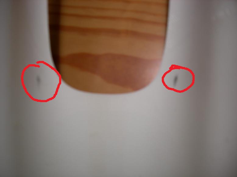

Ich hatte dies auch, habe eine andere Loesung. Ich habe mit einem Heissluftfoehn die Habe von innen etwas erhitzt und dann anschliessend von innen etwas nach aussen verformt(gedrueckt). Erstelle irrgend ein Stueck Holz, in etwa der benoetigten Breite. Ist die Haube etwas erhitzt, kannst du dein Stueck Holz dazwischenklemmen. Wenn das ganze abgekuehlt ist, ist sie entsprechend breiter.

Die Heißluftvariante funktioniert sehr zuverlässig ! -Statt des Föhns habe ich den Backofen auf 80-100 Grad erhitzt, die Haube wenige Minuten darin warm werden lassen, danach ist sie problemlos formbar. In dem zu verbreiternden Bereich habe ich ein Holzstück zur Formgebung eingepasst, das nach dem Erkalten wieder herausgenommen wird. -Das langsame Erkalten ist sehr wichtig, sonst bekommt sie Haube leicht Risse.
Leider entspricht die Haube in Qualität und Passform nicht dem Rest des Bausatzes!
Viel Erfolg!

ich würde Polyester nicht noch mal tempern. Das tut den Molekülen sicher nicht gut. Das Ding wird dann immer spröder. Die Haube ist ja nicht lackiert, sondern mit Gelcoat überzogen. Das ist ein eingefürbtes und mit Paraffin versetztes Polyester, das eine super Oberfläche gibt, aber leider von Haus aus nicht sehr elastisch ist.

Dafür hatte ich folgende Bilder von Maren's Löung eingestellt:
