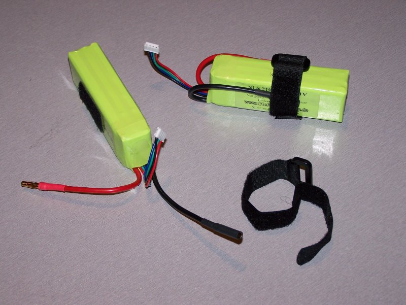

noch eine Frage: Was meist Du mit "Akkustecker mit Klettbank knebeln" ?
frankyfly
Beiträge: 12239
Beitrag von frankyfly »
Sowas! links "freilaufend" rechts "geknebelt" ;)
Akkus: frei, geknebelt und klettband
