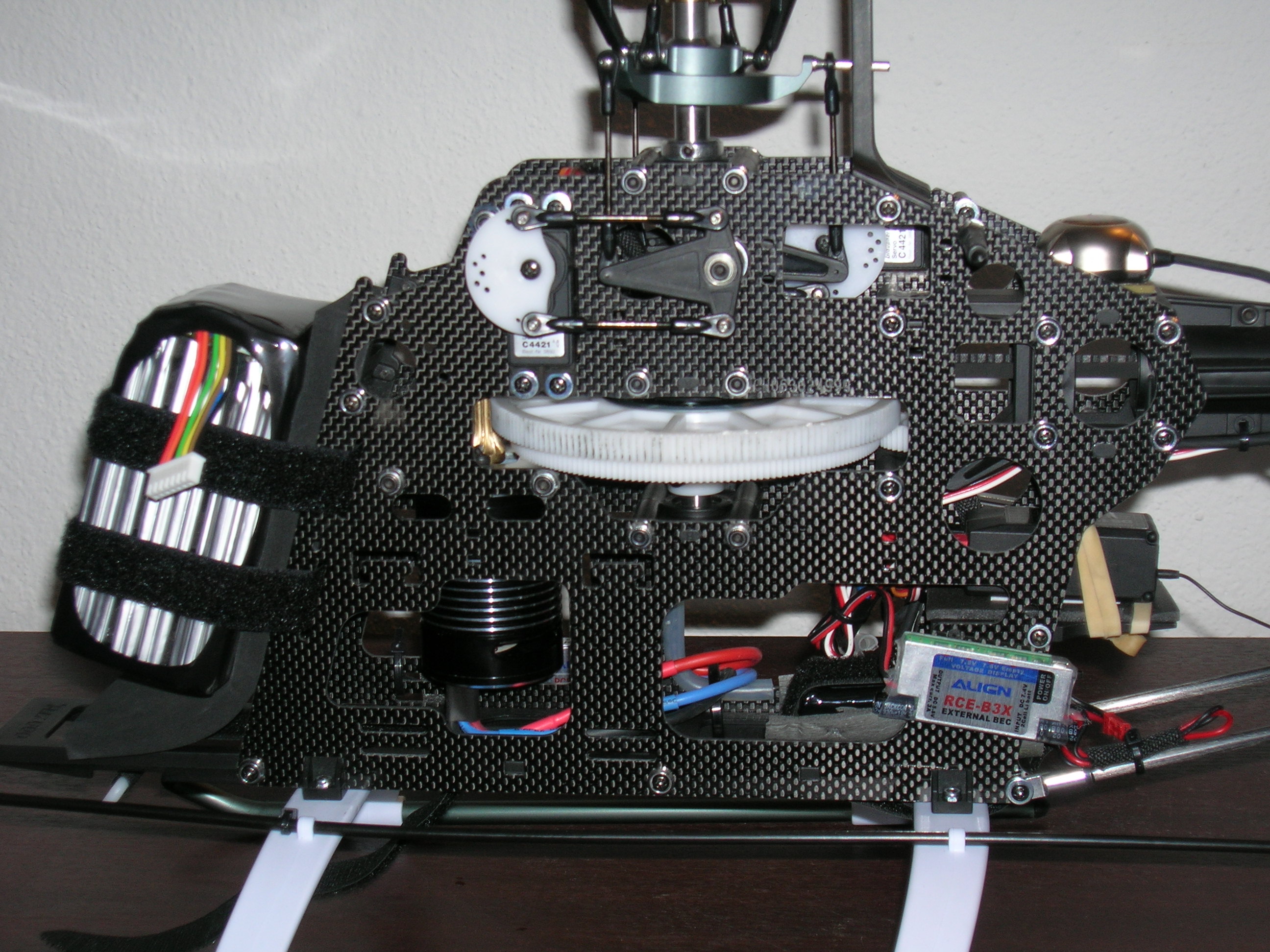

Hallo Mario,
Regler auf der rechten Seite, Kabel unter dem Hauptzahnrad zum Empfänger, der auf der Plattform unterhalb des Heckrohrhalters sitzt. Der Emfängeracku darunter, das BEC auf die linke Seite geklebt.
Alles funktioniert ohne Probs und Störungen.
Grüße Klaus
Grüße Klaus
- DSCN1575.JPG (928.1 KiB) 1244 mal betrachtet
- DSCN1578.JPG (962.26 KiB) 1257 mal betrachtet

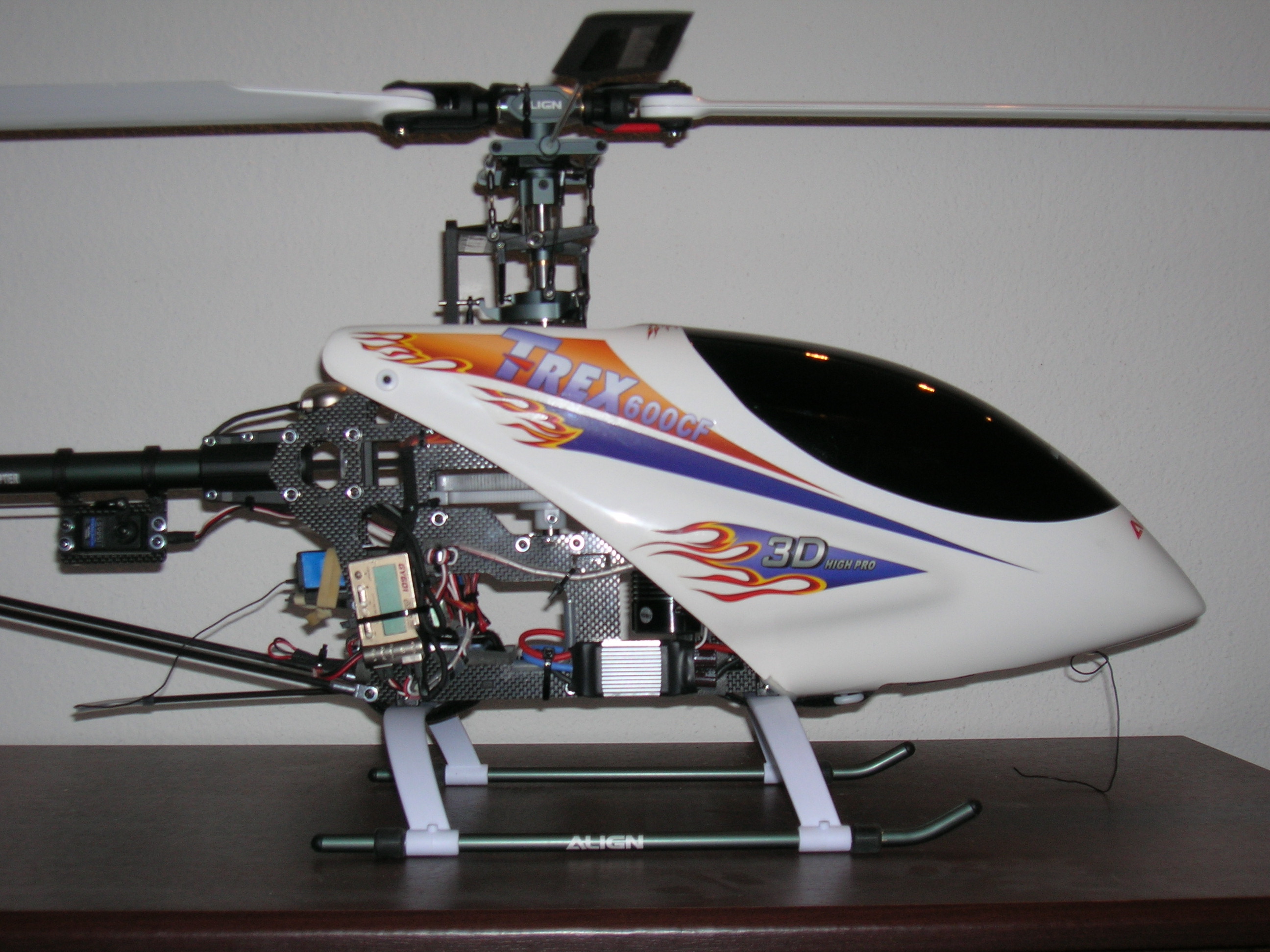

Bilder mache ich gerne aber aktuelle bild ist das .... ^^
Gerne mach ich nochmal eins auf dem auch die gescheite Kabelfüuhrung zu sehen ist... Die Zwei Kabel im Hinteren Teil sind von der Nachtfluelektronik und normal an der Grundplatte getapet.... da da so einiges defkt ist (war) liegt das natürlich nicht alles so wie es soll^^ Der Regler ist auch lose(normalerweise natürlich nicht !
Bin schon wieder am zusammenbauen.
Gruß Oli

- PICT0004.JPG (774.54 KiB) 1190 mal betrachtet
