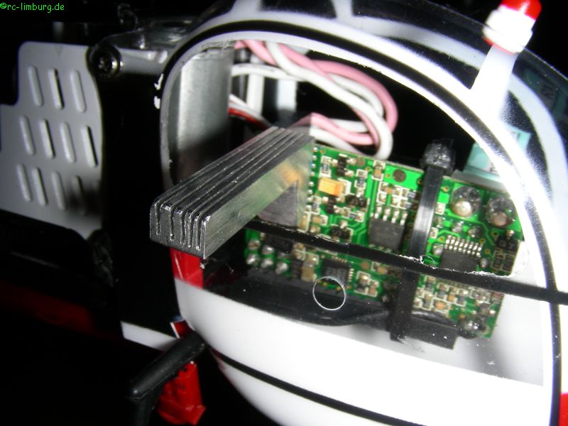

Nach eingehender Betrachtung des Boards der 4in1 kam ich zu dem Schluss (wie das an anderer Stelle auch schon mal bemerkt wurde), dass die Abwärme der Fets auf den Gyro übertragen wird, der sich erwärmt, und dann das Gezappel losgeht...
Also: Kühlkörper auf die Fets!
Schnell mal ein Stück Alu passend gesägt (nebenbei: ich mag diese "Dremelei" nicht... ich hab zwar einen Micromotor von Nouvag), aber viel lieber nehm ich die Laubsäge raus)
Den KüKö mit Wärmeleitkleber (gibts bei Conrad) aufgeklebt, härten lassen.

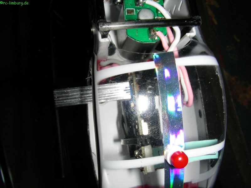

Zusätzlich habe ich in Anlehnung an Z@ki einen Käfig aus CFK-Stäben im Chassis untergebracht, und die Ritzel auf den Motorwellen verschoben (ging hier ohne Lötarbeit, die Dioden sitzen auf dem Board)
Ergebnis: wesentlich angenehmeres Geräusch.

- Der Kühlkörper für die Fets
- DSCN2858.JPG (101.19 KiB) 1369 mal betrachtet
- noch eine Ansicht des KüKö
- DSCN2859.JPG (100.29 KiB) 1377 mal betrachtet

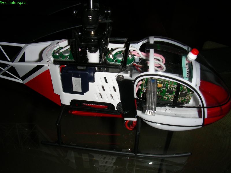

- dat janze von oben
- DSCN2861.JPG (90.64 KiB) 1376 mal betrachtet
- Gesamtansicht mit dem geöffneten Heck, und dem CFK-Käfig
- DSCN2863.JPG (90.79 KiB) 1395 mal betrachtet

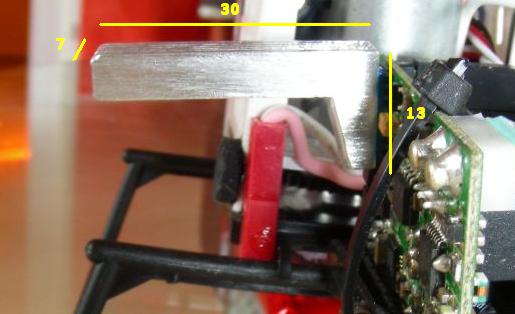

Hallo Jan,
der KüKö sieht nur so riesig aus, weil der Heli ja so klein ist.
Das Stück alu ist 30mm lang (und ragt 12mm aus dem Cockpit) und 7mm dick. Das ist gar nicht soo gross.

- Der Kühlkörper mit Abmessungen
- Kühlkörper.jpg (24.63 KiB) 1366 mal betrachtet
Grysze, Volker
