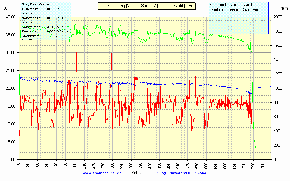

Ich fliege den Z 20 KV 980 mit Originalübersetzung, dem 13 er Ritzel, mit 2x3S 3300 mAh-Lipos und dem 100 A Alignregler im Stellermodus.
Werde mal nach Timmeys Empfehlung das 14 er Ritzel testen.
Im Log hatte ich es mit der Flugzeit übertrieben,hätte nach 10 Min. landen müssen (Spannungsabfall).Mein Flugstil war Rundflug mit 3 Loops.
Gruss Pedro

10 Minuten Flugzeit. Puh, nach nicht mal 6 Minuten gehen in meine 3200er Kokams (2 x 6S) schon fast 3100 mAh rein.
@ alle: Wenn ich das jetzt vergleiche, setzt der Gaui anscheinend zuviel Strom in Wärme statt in Leistung um. Würden der 20er Freilauf und/oder das 60er Hauptzahnrad (habe ich hier rumliegen aber noch nicht verbaut) da schon eine Verbesserung bringen?

Richtig erkannt, der GAUI hat einen scheiss Wirkungsgrad. Mit dem 20iger Freilauf bekommst du MEHR Drehzahl. Mit einem größeren Zahnrad wird die Drehzahl kleiner, mit nem 60iger wirst du nicht hinkommen. Wenn dann das 50iger nehmen. Inwiefern man da was optimieren kann weiss ich allerdings nicht. Für mich haben sich die Z-Power Motoren bewährt und dabei werde ich auch erstmal bleiben. Evtl. sind die neuen Scorpion Motoren noch was aber das Testen überlasse ich diesmal jemand anderem.
