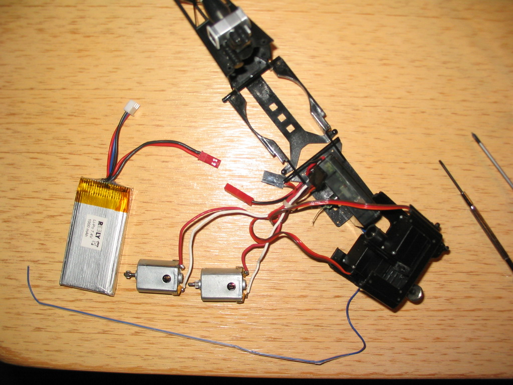

Die Motoren waren nicht zu stramm eingestellt und ich hatte die 4in1 so gut justiert, dass die Rotoren gleichmäßig anliefen und ich die Trimmung kaum betätigen musste.
Die zu stramm anliegenden Motoren wären nur zu schön um wahr zu sein gewesen.
Aber als ich dann alles zerlegt hatte und die Motoren vor mir lagen, sah ich durch die Öffnung in dem einen "Triebwerk" das beschriebene Bürstenfeuer. Den einen Motor bekam ich auch nur zum vernünftigen Anlaufen, indem ich ein Giersignal mit einsteuerte.
D.h. dann wohl, dass ich Morgen einmal losziehen muss um mir neue Motoren zu gönnen. Ich denke es lohnt sich.
Um die 4in1 auszuschließen, hatte ich vorsichthalber die Motoren noch umgeklemmt, aber das Resultat war das gleiche.
Jetzt wäre ich noch dankbar für einen Motorentipp. Hat jemand seinem Lama V5.1 schon einmal ein UPGRADE verpasst? Welche Motoren verträgt er und bringen diese eine vernünftige Leistung ohne mit der Aufnahme von Vorwärtsfahrt direkt die Grasnabe anzusteuern?

Das sieht mir sehr nach 130er Motoren aus auf deinem Foto, ist deine Lama eine mit dieser "Schiebe-Taumelscheibe", die auf dem Rumpf von 2 Servos verschoeben wird für die Steuerung? Dort passen dann ohne Nacharbeit nur 130 Motoren.
Meine BMI Swiss Lama hat die gleiche Mechanik und Leistung satt mit den serienmäßigen 130er Motoren. Diese sitzen auch auf einem Kühlkörper, so daß die Temperatur sich nicht in den Motoren staut, sondern sich verteilt und abgeführt wird. Ein recht zuverlässiger Koax, der schön stabil schwebt. Allerdings eine üble Schrauberei bei Wartungsarbeiten.
Den Motoren sollte man ohne Rotorblätter bei minimal Gas eine Einlaufzeit von 20 - 30 Minuten gönnen. Dabei ist es sinnvoll, etwas Kühlluft durch die Mechanik zu pusten, am besten von vorne mit einem Ventilator bei abgenommener Kabinenhaube. Babei auf die Akkuspannung achten, daß sie nicht unter 6 Volt geht - oder auf die LED der 4in1, falls diese wie die Swiss Lama einen Lipo-Saver integriert hat.
Etwas Bürstenfeuer haben die Motoren immer, sie sollten aber schon mit geringer Spannung beide gut anlaufen. Ein schwer anlaufender Motor ist eindeutig defekt oder verschlissen.
