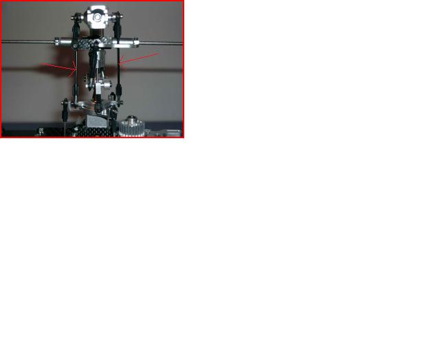

mein Acrobat hat deutlich sichtbare Spurlaufprobleme und ich weiss nicht warum.
Auf meiner Suche nach "verbogenem" oder unsauber justierten Parts sind mir die 2 Gestaenge fuer den Rotorkopf aufgefallen.
Diese sind bei mir ungleich lang eingestellt (innenmasse: 79mm und 76mm)
Ist dies normal??

was ist heute normal ! Am langen Gestänge stellst du den Spurlauf grob ein. An denen die zu den Blatthaltern gehen, stellst du fein ein.
Es kann schon sein, dass es Abweichungen gibt aber wenn du alles auf einer Messplatte mit der Pitchlehre genau eingestellt hast, müsste der Spurlauf automatisch stimmen.

Hi Thomas,
danke fuer die Antwort. Einer meiner Blatthalteranlenkhebel war ein wenig verbogen. Nun ist er ausgetauscht und alles passt wunderbar:)
