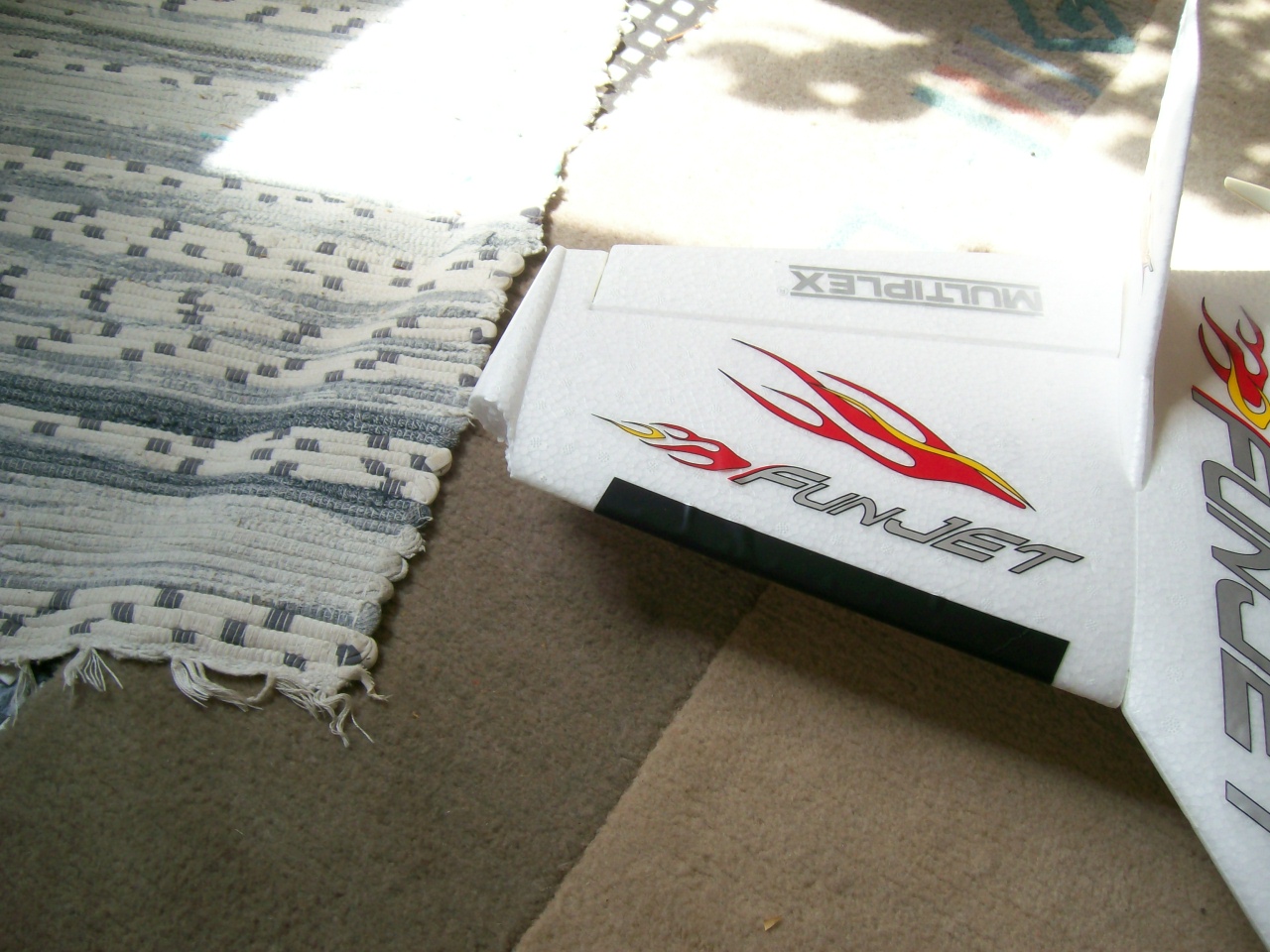

Hallo Leute,
leider hatte ich mit meinem Funjet einen kleinen Absturz und ein Stück an der Tragfläche ist abgebrochen. Meint ihr, das man damit noch fliegen kann?
MfG Andre

Klaro.
Andere Seite ebenfalls beschneiden (oder auch nicht) der fliegt schon :D

Beitrag von Mantis »
Schneid beide "Tanks" sauber ab und verschleif die Fluegelenden ein
wenig das es sauber ausschaut. Die kleinen Stummel neben den Rudern
noch zusaetzlich Tapen damit diese nicht wegknicken koennen. Ich bin
noch nie FJ mit den Dingern dran geflogen, schaut doch ohne eh besser aus.

Ok,
danke für eure Tips. Werde das dann wohl gleich mal in Angriff nehmen.

Hatte das gleiche Problem. Habe das abgebrochene Stück mit Sekundenkleber wieder befestigt. Geht wunderbar.

Kann man eine Schrankwand noch benutzen wenn ein kleiner Kratzer drauf ist? :wink:
Der Funjet, (die Schrankwand unter den Schnellfliegern) wird warscheinlich auch noch fliegen wenn der halbe Flügel ab ist, die Frage ist nur ob er sich noch so schön fliegen lässt. Ich denke mal den kleinen fehenden Stummel wirst du beim fliegen nicht merken.
