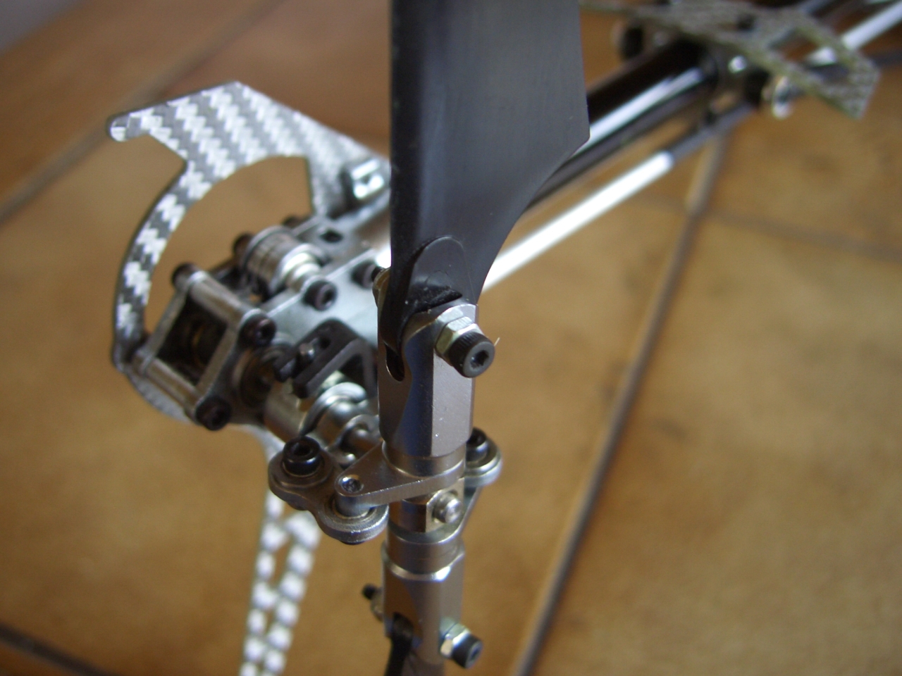

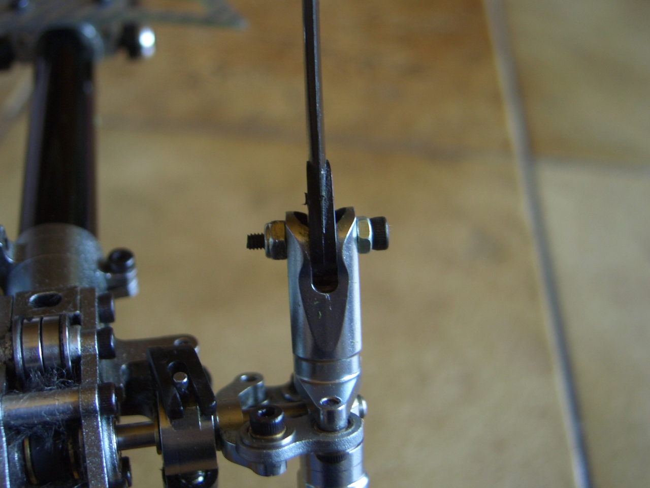

Ich hab heute mal das Pikke Heck mit Propellermomentgewichten getestet :)
Gestern abend hab ich noch in meiner Schraubenbox gewühlt, und die passenden Teile rausgesucht. Die längeren Schrauben und Muttern sind aus dem Pikke Ersatzschraubenbeutel, die Stoppmuttern lagen noch rum :wink:
Ich hab einfach die normale Mutter auf die Schraube gedreht, und die Heckblätter wie immer befestigt, danach noch die selbstsichernde Mutter drauf und gut. :) Das nötige Gewicht hab ich nicht ermittelt, ich habs einfach nach Gefühl gemacht :wink:
Nun, was soll ich sagen, das Heck geht damit echt richtig geil!!! :D Habs vorhin bei leichtem Wind getestet, und konnte mit der Empfindlichkeit von 34 auf 39% hoch. Das Heck reagiert nun wesentlich präziser, es dreht auch bei stärkerem Drehmoment vom Hauptrotor schneller und konstanter los, wie ohne PMGs.
Außerdem ist das Einrastverhalten nun wesentlich besser, das Heck stoppt jetzt noch direkter ab. Fast wie beim Großen :)
Und das nur durch 2 winzige Gewichte :)
(Modifikationen am Heck natürlich ohne Gewähr und auf eigene Gefahr ;) )

Zumal dann die für mich unglaublich angsteinjagenden ungesicherten Schrauben ohne Konter abgeschafft sind.
Besten Dank!

PyroM hat geschrieben:Zumal dann die für mich unglaublich angsteinjagenden ungesicherten Schrauben ohne Konter abgeschafft sind.
Ich hab die immer noch gesichert....
