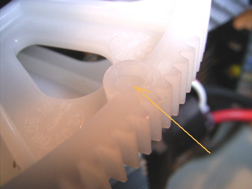

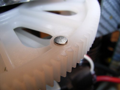

Das Hauptzahnrad des T-Rex 500 hat knapp innerhalb des Zahnkranzes zwei gegenüberliegende flache Löcher, ca. 3,2 mm Durchmesser, ca. 1,2 mm tief. Diese eignen sich bei Verwendung des Drehzahl-Sensors vom "Eagle Tree Data Recorder" grundsätzlich zur Aufnahme der kleinen Geber-Magnete. Letztere haben auch 3,2 mm Durchmesser, sind 1,7 mm hoch, würden dann 0,5 mm rausstehen. Das Sensorelement, vermutlich ein Hall-Generator, ließe sich recht einfach an einer der Chassisplatten platzieren.
Da das Loch-Maß etwas reichlich ist, gehen die Magnete ziemlich locker rein, klemmen also nicht, müßten deshalb verklebt werden. Kennt jemand einen Klebstoff, der auf dem Align-HZR, das vermutlivh aus Teflon ist, hält?

Nimm UHU Endfest 300.
Das HZR ist zar sicher nicht aus teflon sondern irgend so ein spritzguss zeug, klebt ähnlich schlecht. Kratze unten in den ringförmigen teil vom Loch (="Bohrung") bischen rum, dann kann das Endfest sich da besser verbeissen.
Beim einkleben den angerührten UHU schön warm machen (40 Grad) dann wird er schön dünnflüssig.
Magnete mit 1 seite N, einer seite S oben einkleben - gehen die Hallgeber besser.
Grüsse Wolfgang
Grüsse Wolfgang

#4 Re: Magnete für Drehzahl-Sensor befestigen, wie?
Der uhu endfest is doch ein epoxydharz, das is in etwa so flexibel wie das zahnrad, das passt schon.
An deiner stelle würd ich das loch im zahnrad etwas tiefer bohren, ein zehntel kleiner bohren als der magnet und dann reindrücken/kleben

#5 Re: Magnete für Drehzahl-Sensor befestigen, wie?
wenn sich das zahnrad _DA_ biegt, ist es auch wurscht ob die magnete noch drinne sind.. dann hast ein ernstes problem (stichwort besen/gelber sack)bastler hat geschrieben:da Zahnrad ist ja aus biegsamen Material.
Bissle tiefer Bohren ist gut!
Grüsse Wolfgang

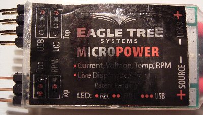

#6 Re: Magnete für Drehzahl-Sensor befestigen, wie?
warum nimmst du nicht den Brushless Sensor von EagleTree ? bei mir funktioniert der wunderar....

#7 Re: Magnete für Drehzahl-Sensor befestigen, wie?
...also ich hab das Dingens hier, weiß nicht, ob es V1 oder V2 ist. Eben habe ich die Auswertungs-Software V. 6.77 installiert und die Firmware V.5.33 reingefüttert.
So wie ich es sehe, müßte ich zum Anschluß des Brushless-Sensors noch einen Expander-Baustein zwischenschalten. So ganz blick' ich da aber nicht durch
Gruß, Wilhelm
Gruß, Wilhelm

#8 Re: Magnete für Drehzahl-Sensor befestigen, wie?
eigentlich stöpselt man den brushless sensor einfach auf den RPM anschluss. und dann beide kabel an zwei von den drei motoranschlüssen. das einzige was du in der software dann noch machen mußt ist die polanzahl des motors und die getriebeübersetzung eintragen.
