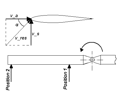

ich denke ich hab's verstanden. Damit ich mich besser ausdrücken kann, hab ich mal ein Bildchen gemalt und es mal an einem Beispiel durchgerechnet:
Annahmen: Drehzahl = 3000 1/min, Sinkgeschwindigkeit (v_s) = 3 m/s
Betrachtete Radien:
Position 1 (innen): 50mm
Position 2 (außen): 350mm
Das ergibt eine Anströmgeschwindigkeit des Blattes von vorne (v_a):
Position 1: 15,7m/s
Position 2: 109,96 m/s
Hier sieht man schon wie unterschiedlich die Anströmgeschwindigkeiten sind, aber relativ zur Sinkgeschwindigkeit trotzdem noch recht groß.
Daraus ergibt sich für den Winkel alfa bei der angenommenen Sinkgeschwindigkeit:
Position 1: 10.8°
Position 2: 1.6°
Berücksichtigt man nun, dass v_a proportional der Rotordrehzal ist, wird der Winkel alfa der resultierenden bei kleiner werdenden Drehzahlen größer. Ebenso wird der Winkel größer, wenn sich die Sinkgeschwindigkeit erhöht, so erhält man z.B. einen Winkel alfa von 21° bei einer Drehzahl von 2500 1/min und einer Sinkgeschwindigkeit von 5 m/s.
Für die Ablösung sollte nun gelten, je größer der Winkel alfa, desto wahrscheinlicher eine Ablösung bzw. wenn man es mit einem Flächenflugzeug vergleicht, einen Strömungsabriss, der dann schlussendlich dieses Geräusch erzeugt.
Oder?
Gruß, Alex

Im Prinzip ja. Was jetzt noch dazukäme wäre die Induktionswirkung der Blätter, d.h. die Überlagerung des Downwash. Dieser REDUZIERT den effektiven Anstellwinkel, allerdings in einem stark orts- und situationsabhängigen Maß, welches man nicht mal so eben per Handrechnung herausfinden kann.
Inwieweit die Ablöserei nun zum Lärm beiträgt ist schwer einzuschätzen. Das MEISTE dürfte aber wirklich BVI sein... man stelle sich vor, 2 Blätter fetzen 50x pro Sekunde durch mehrere, stark rotierende Wirbelzöpfe... wenn das mal keine Druckschwankungen gibt.
