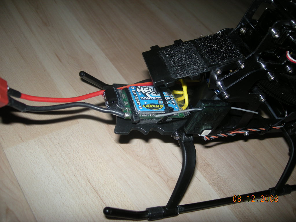

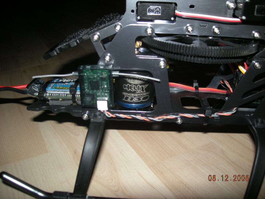

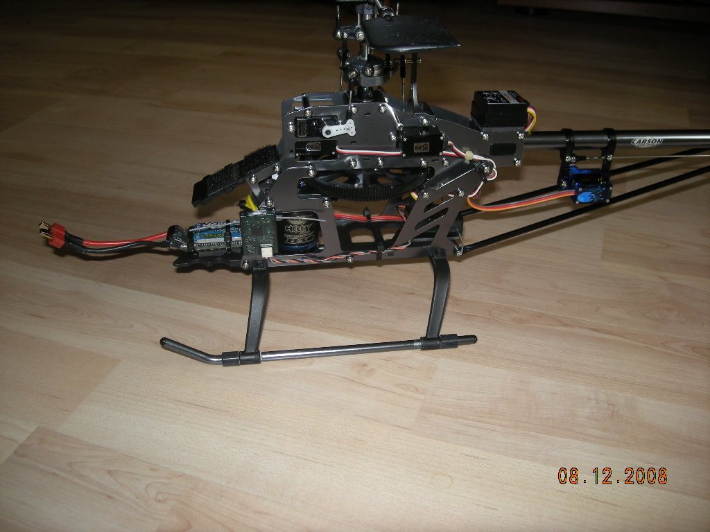

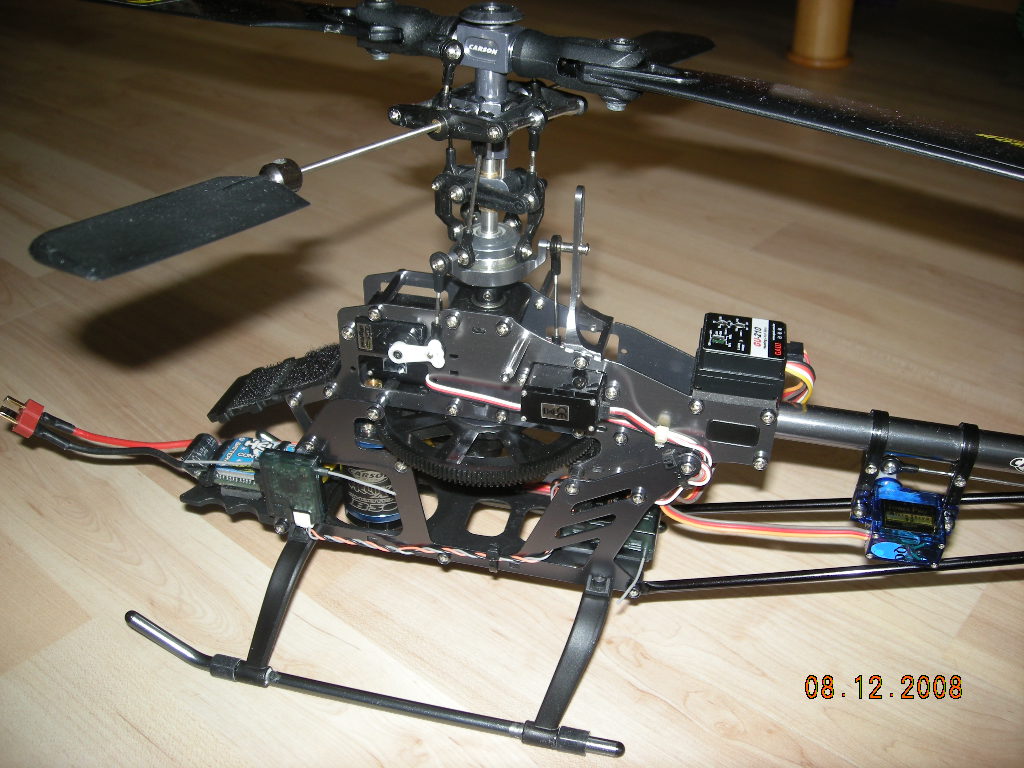

Hallo und danke für die schnelle Antwort. Hab mal einige Fotos angehängt. Hoffe, man erkennt was. Geflogen bin ich Innen bei einer Temperatur von ca. 21 Grad Celsius. Gaskurve hab ich noch die ursprüngliche lineare. Freigängig ist auch alles. Hab soeben in der Bedienungsanleitung des Reglers gelesen, dass dieser erst bei 110 Grad Celsius abschaltet. Bleiben ja immerhin noch 30 Grad über.

Also 80 wären mir auch zu heiß... als sofortmaßnahme würd ich den erst mal da unten raus nehmen, und an eine Chassiseite packen, denn so wie es jetzt ist und dann Lippo + Haube drauf sind, ist er schön eingepackt und die umgebende Luft kann nicht mehr ausgetauscht werden.
Auf jedenfall beobachten und vorsichtig sein, mir sind auch schon 2 Regler abgeraucht... und das stinkt dann gewaltig
