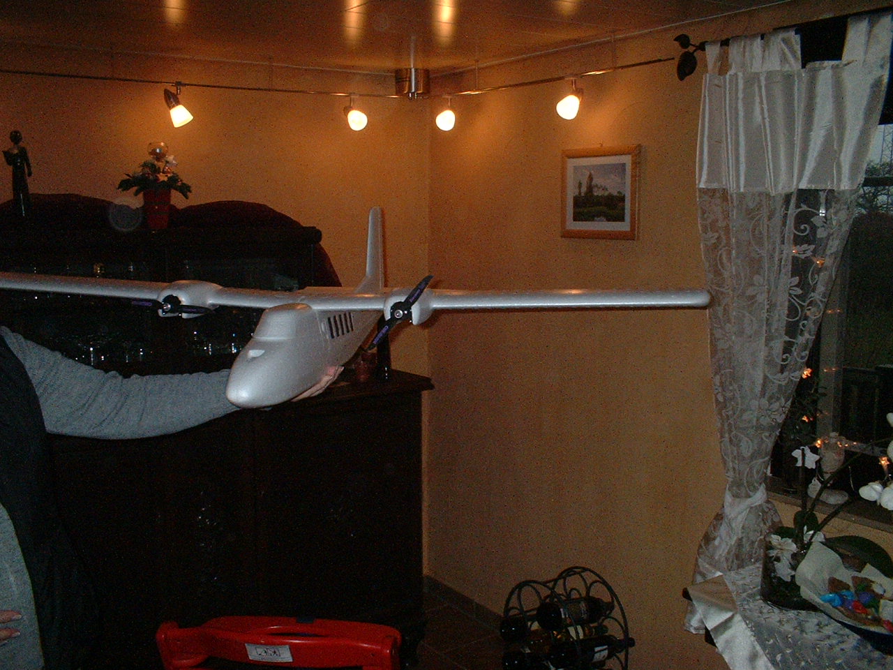

fertiger TS, nur noch ein wenig Farbe, warten wir auf den Erstflug,
fertiger Twin-Star.JPG (289.44 KiB) 3699 mal betrachtet

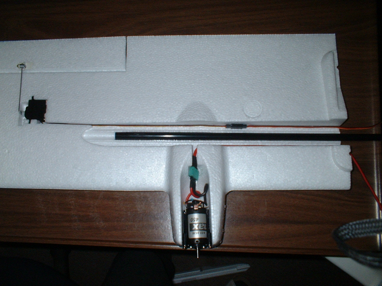

habe die Fläche verklebt, Einteilig ist mir lieber ,
Fläche von unten.JPG (290.39 KiB) 3698 mal betrachtet

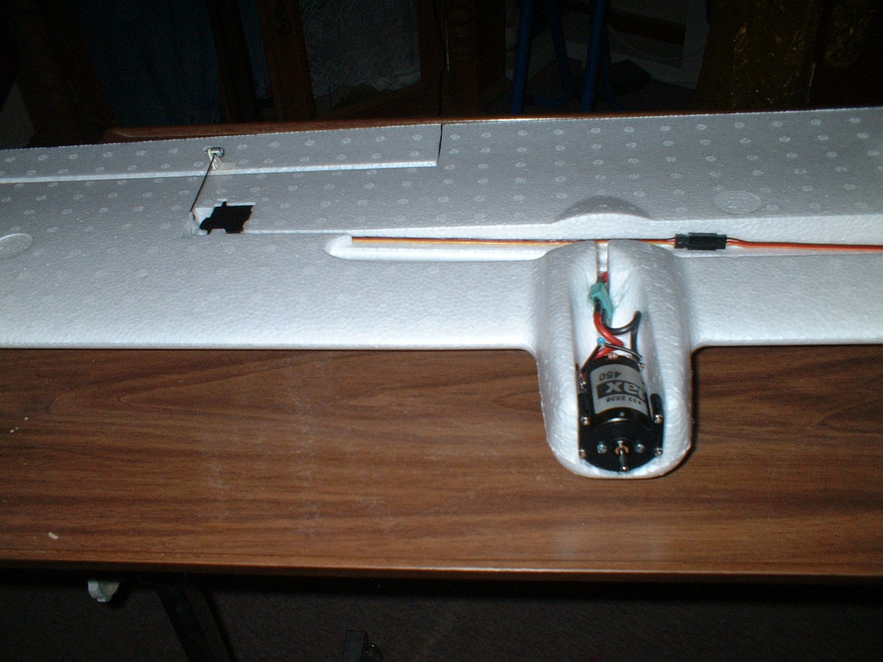

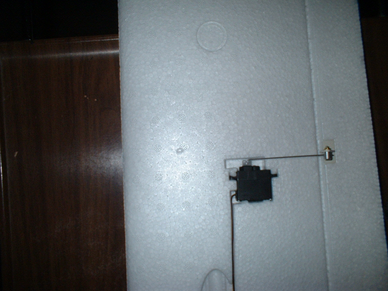

Querruderservo und Motor , die Kabels mit Elaporkleber fixiert,
Tragfläche links.JPG (310.42 KiB) 3699 mal betrachtet

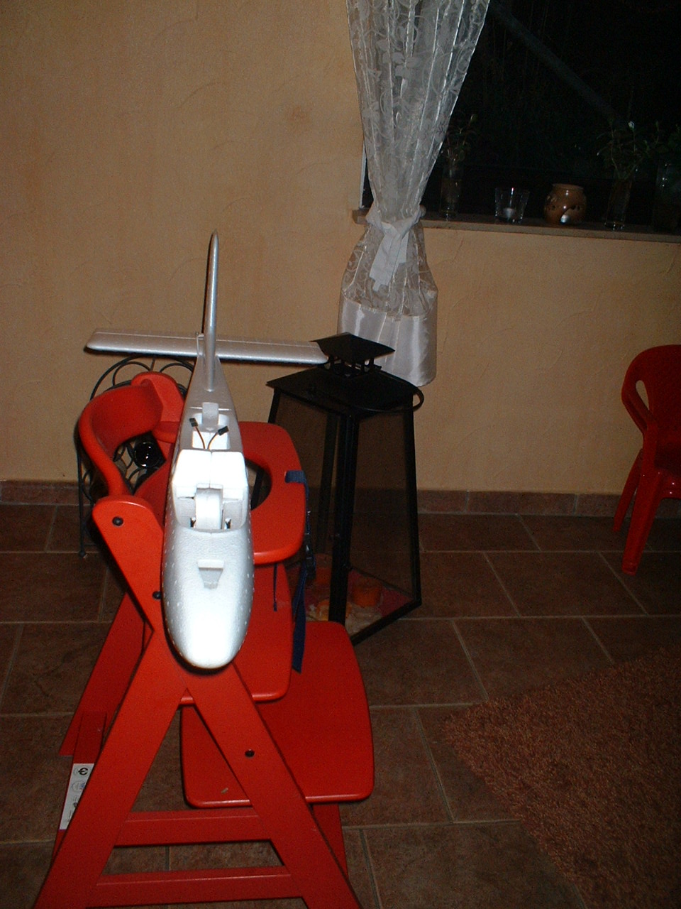

fertig verklebter Rumpf mit Leitwerk,
Rumpf fertig.JPG (299.65 KiB) 3699 mal betrachtet

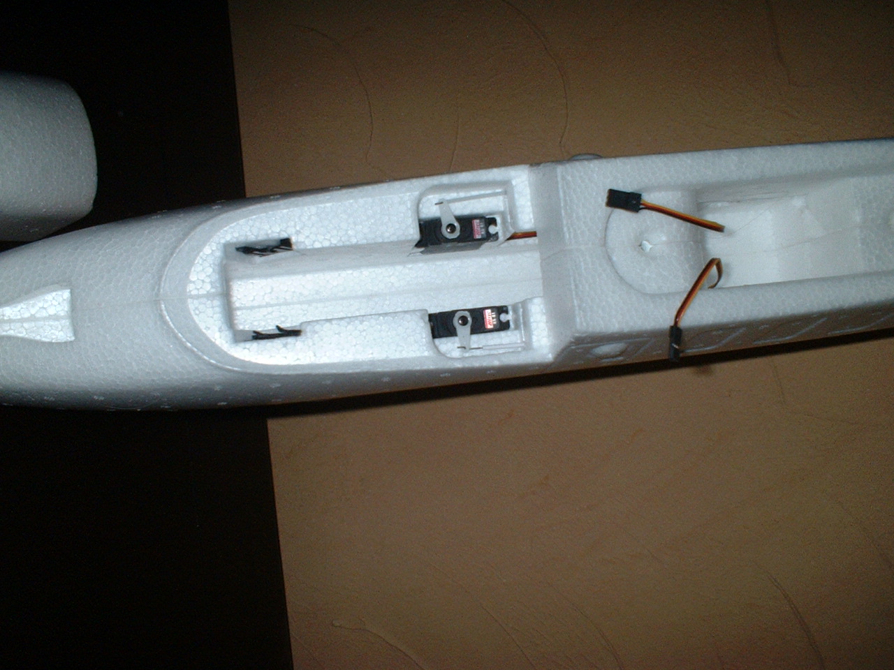

der Rumpf ist schnell gebaut, alles mit Elaporkleber geklebt
Rumpf mit Servos.JPG (309.58 KiB) 3701 mal betrachtet
Servos habe ich HS 81 eingebaut, passen wie angegossen,

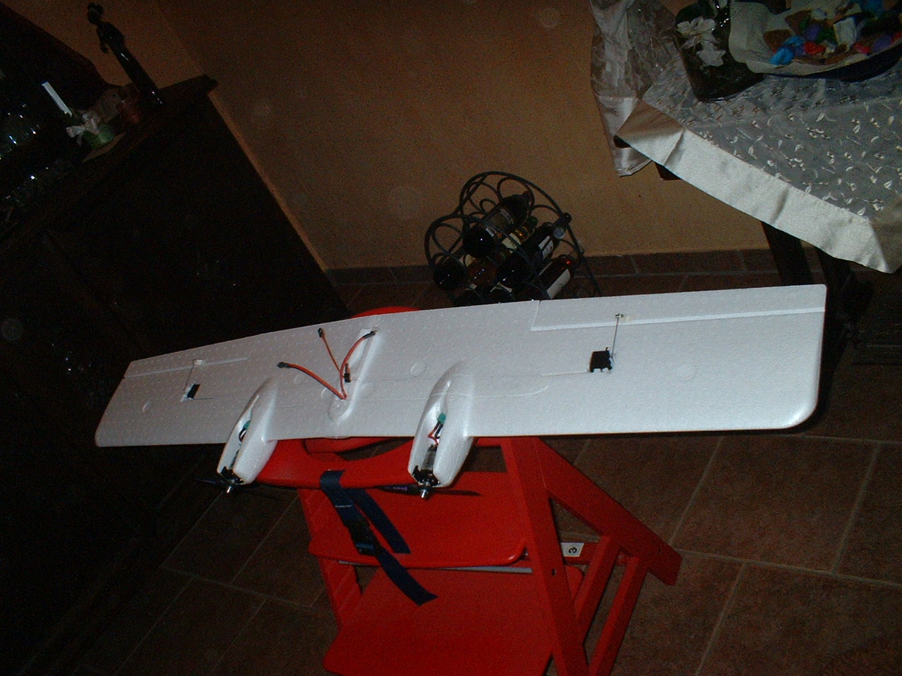

eingebaut habe ich 2 Permax 450 Turbo, am Motorspant musste ich ca. 1mm das Loch vergrößern, um die Motoren einbauen zu können.
