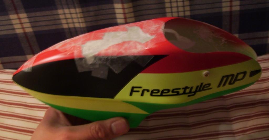

ich mache ernst 8) ... statt gips werde ich evtl. auch moltofil nehmen oder wie auch immer das zeug heißt :mrgreen: Für weitere Vorschläge als Füllmaterial zur Positvform bin ich gerne offen. Sie muss nur leicht bearbeitbar sein, aber formstabil ... und ned brutal viel kosten ;)
Die Haube íst sogar wieder so formstabil, dass ich sie wieder verwenden könnte, hätte ich niemals für möglich gehalten :shock:

hi daniel die haube :oops: sieht ja schon wieder super aus gruß ebi

Daniel Gonzalez hat geschrieben:Für weitere Vorschläge als Füllmaterial zur Positvform bin ich gerne offen. Sie muss nur leicht bearbeitbar sein, aber formstabil ... und ned brutal viel kosten ;)
... drei Dinge auf einmal... das geht nun wirklich nicht !
Bei den Hinterschneidungen gibts eigentlich nur Formenharz. Kommt auf Dein handwerkliches Geschick an. Auf alle Fälle scheidet als Positivform Gips oder lol: Moltifill aus.
Wenn du´s handwerklich ´drauf hast, würde ich innen drei Lagen 260er Gewebe und als Deckschicht 80er Gewebe mit Shellcoat machen. Kostet keine 10 Euro und ist innen hohl.

ich verstehe zwar nur Bahnhof, aber danke für die Tipps. Laminieren ist zwar absolutes Neuland für mich, doch Versuch macht klug :wink:

gibt ja auch Silikonpasten die sich noch bis zu 1mm ausdehnen da kannste dann getrost feinheiten vornehmen und sie so modellieren wie du es brauchst...

Du könntest versuchen die Haube mit einem Trennmittel (z.b. Silikonöl) einsprühen und mit PU Schaum aus dem baumarkt LANGSAM ausschäumen. Nicht zu viel da sich der Schaum noch ausdehnt. Während der ersten paar Minuten des trocknens immer wieder kontrollieren, dass die Haube noch in Form ist, sonst mit den Fingern leicht von aussen gegen drücken. Der Überflüssige Schaum entweicht zur Hinterseite. Alles muss natürlich gut anliegen. Ich würde das Teil ein paar richtig aushärten lassen. Danach Form abziehen und in der Hälfte auseinander schneiden - TATA - 2 Positiv Formen. Folien als Trennmittl drüber und laminieren - immer wieder verwendbar.
Ich habe früher aus PU Surfboards laminiert und das ging recht gut.
