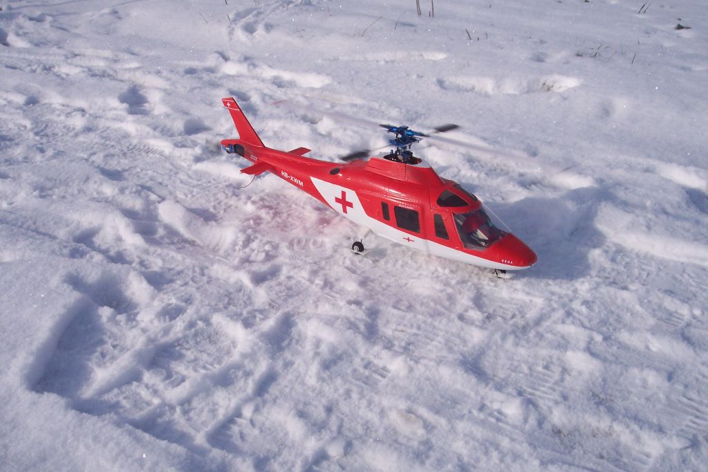

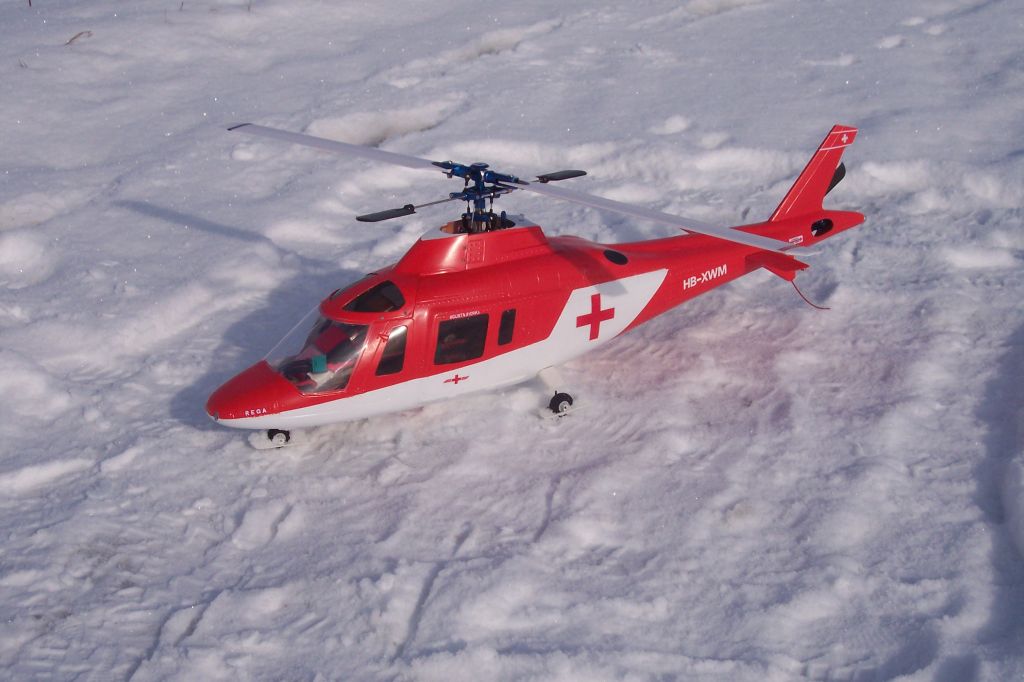

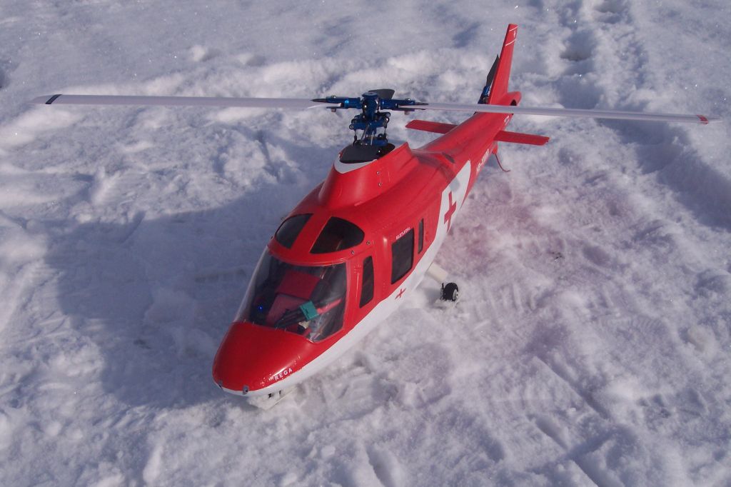

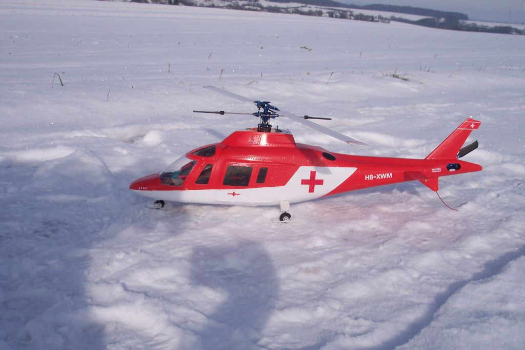

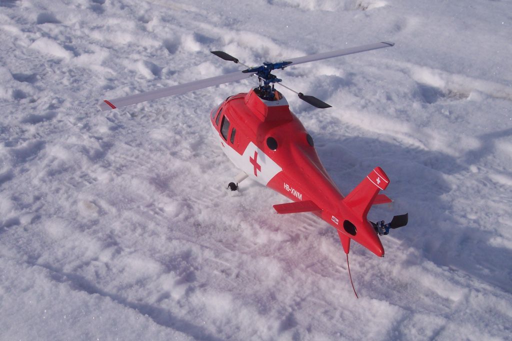

War heute die Agusta ein bisschen ausführen
Leider keine Luftaufnahmen, da ich keinen Fotografen zur Hand hatte... dafür aber in ihrem bestimmten Umfeld, im Schnee
Gruß, Alex
Gruß, Alex
