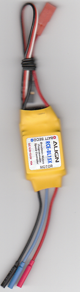

Um mal auf den Regler stecker vom Combo Kit einzugeben findet ihr nicht das der etwas unterdimensioniert ist für einen 25C Lipo der kann doch niemals die Amper leistung übertragen oder irre ich mich da. Haltes ihr sinvoll den auf einen MXP Stecker zu ändern?
Mfg Splasch
Mfg Splasch
- Regler.jpg (229.14 KiB) 1747 mal betrachtet
#10 Re: Welche Lipostecker / Kabeldicke???
so wie es aussieht sind auch die BEC Stecker und Buchsen mit bis zu 10 A (dauer)-belastbar - sollten also beim 250er kein Problem sein.
