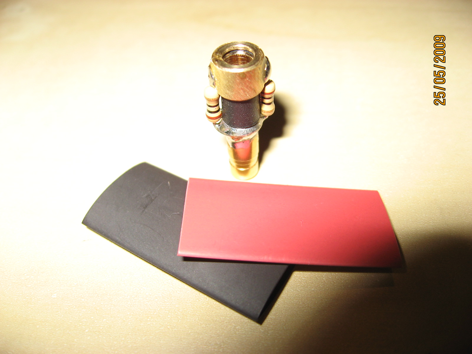

moin,brenner hat geschrieben:Agrumi s Lösung habe ich noch nicht entdeckt.
ich stell gleich mal ein bild ein.
#11 Re: Idealer/guter Antiblitz für Jive HV?
Ohh,
schön. Was auch immer es ist, stellst du es her und verkaufst es oder ist es "nur" ein Lösungsvorschlag?

#12 Re: Idealer/guter Antiblitz für Jive HV?
hi,brenner hat geschrieben:Ohh,
ich stelle sie auch her.
leider sind sie noch nicht in meinen shop gelistet,geht also zur zeit nur per PN.

#14 Re: Idealer/guter Antiblitz für Jive HV?
fireball hat geschrieben:Auf welcher Steckergröße ist das denn? 3,5er? 4er?
sind für 4mm goldis.
