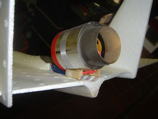

Er selbst hat unter anderem einen Microjet mit Microfan aufgebaut. Dabei hat er die EDF Einheit etwas höher auf das Heck des MJ verbaut.
"Problem" dabei ist, das die Motorachse deutlich höher liegt, als die Rumpfachse und man daher einen positiven Vektor am Minifan einstellen muß, da sonst der Jet im Flug die Nase drückt (vom Start mal abgesehen :mrgreen: )
Hier ein Bild von Maik´s MicroJet :

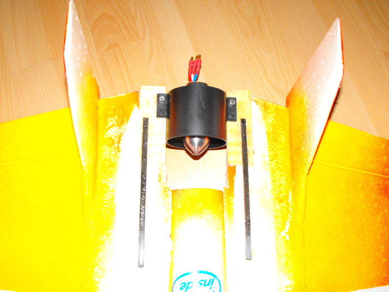

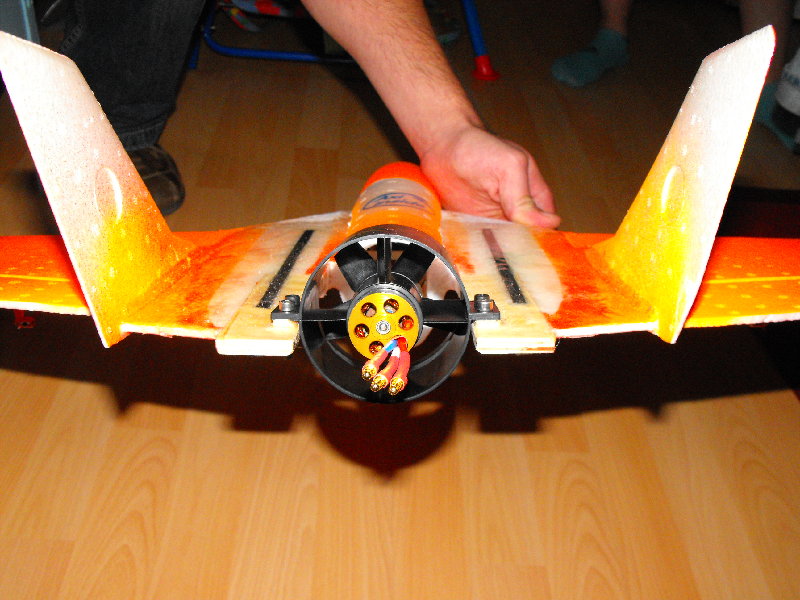

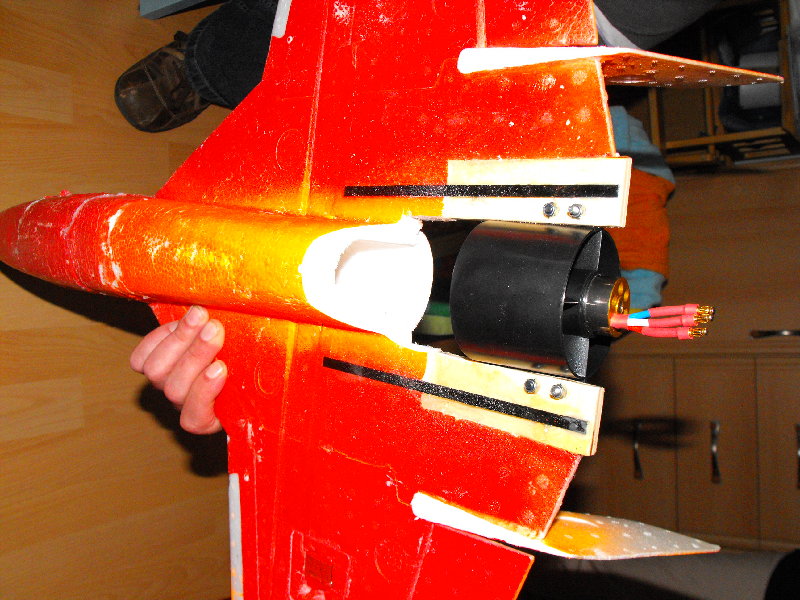

Gestern habe ich dann mit Fabi hier aus dem Forum mal ein bissel überlegt, wie man den einbauen könnte. Fabi hat tolle Ideen gehabt, die wir dann auch gleich umgesetzt haben.
Hier mal ein paar Bilder vom Ergebnis :
Gestartet wird er per Hochstartseil. Dazu haben wir einen CFK Stab längs in den Rumpf lamiert und durch eine Querbohrung einen dünneren Stab als Haken verklebt.
Den gesamten Motorträger haben wir entlang der CFK-Profile und seitlich von oben & unten mit GFK-Matte verharzt. Hält bombig. Die Verschraubung läßt sich vom Vektor noch justieren. Eingestellt haben wir, da tief eingebaut, erstmal ca 3°.
Der Funjet wiegt jetzt aktuell mit 3500er 3s Akku flugfertig 860gr. :mrgreen:
Rumpfspitze wird noch verschliffen und dünn laminert.

Den Einlaufring werd ich montieren, sobald ich den mit der Düse teste. Allein nur der Einlaufring macht nicht wirklich Sinn. Davon hat mir auch Maik abgeraten.
Ich hoffe stark das die Befestigung das aushält... :mrgreen:
Aber das ganze ist schon extrem steif geworden und auch der Probelauf war in allen Drehzahlbereichen ruhig und vibrationsfrei.
