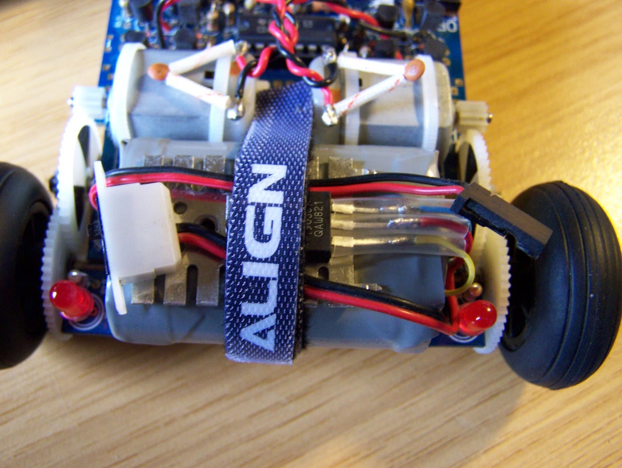

So, Ich hab den Asuro wieder ausgegraben und ihm gleich ein paar Upgrades verpasst.
1. sind die NiXx Akkus runter und ein 2S LiIo + 5V Festspannugsregler drauf gekommen, jetzt kann ich ihn auch mal ein paar Wochen irgendwo liegen lassen ohne das ich nachladen muss, auserdem ist die betriebsspannug jetzt Konstant, wovon ich mir verspreche das die Auswertung der Senoren einfacher wird.
LiIo-Akku mit 5V-Festspannugsregler (7905)

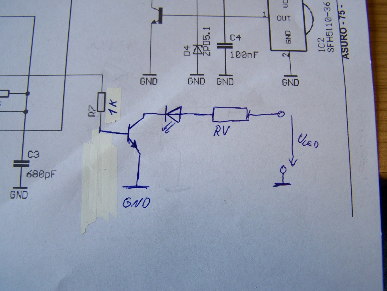

2. habe ich den RS232-IR transmitter "Laptoptauglich" gemacht, in dem ich die Sendediode über einen NPN-Transtor (1K Basiswiderstand) aus einer externen Spannugsquelle ,in meinem Fall 5V aus einer USB Anschluss, versorge.
Jede andere Spannugsquelle mit mehr Spannug geht natürlich auch. (mit 5V geht es ohne Vorwiderstand an der Diode ;) )
